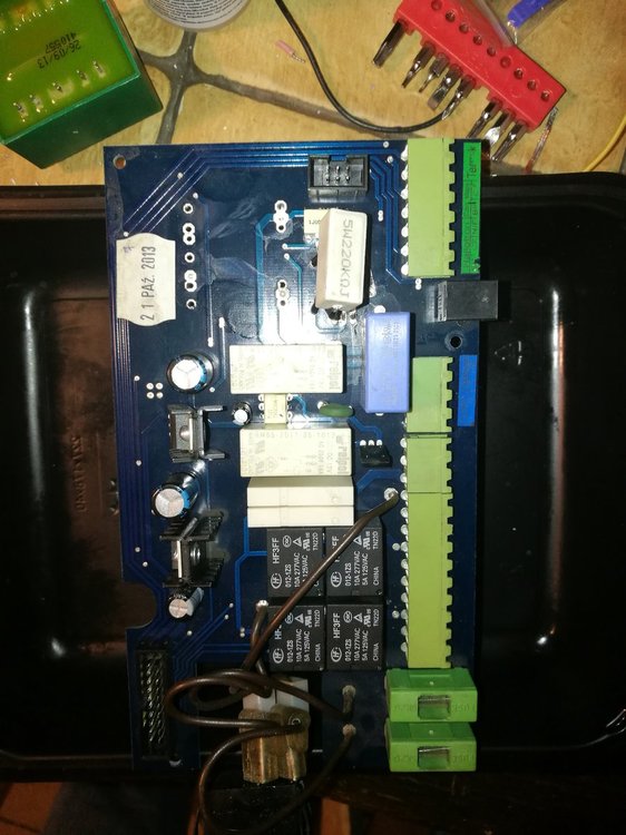

radekrp90 Opublikowano 15 Lutego 2019 #1 Opublikowano 15 Lutego 2019 Szukałem ale nic konkretnego nie znalazłem. Mam problem z sterowaniem wentylatorem w moim kotle/sterowniku. Oryginalnie jest to sterownik Defro K1, zmodyfikowany początkowo na K1P, a obecnie na K1PRv3 ale sam soft nie ma kompletnie znaczenia, bo na każdym jest to samo. Po około 1-2 dniach pracy wentylator się blokuje, na wyświetlaczu pokazuje 100% ale ten nie działa. Po wejściu w tryb ręczny - rusza. Po restarcie zasilania również ale sam z siebie nie da rady. Teraz pytanie do Was - czy te sterowniki mają jakąś typową awarię (bo są oferty napraw tych sterowników) czy to raczej w każdym przypadku coś innego? Wentylator mam nowy więc to nie to. Za sterowanie odpowiada zapewne tranzystor - czy to w nim upatrywać źródła awarii?

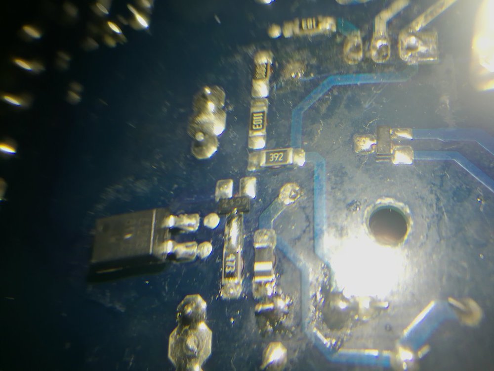

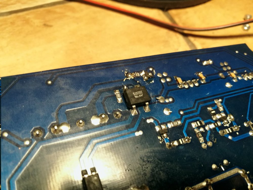

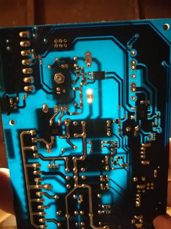

radekrp90 Opublikowano 16 Lutego 2019 Autor #4 Opublikowano 16 Lutego 2019 Odświeżam - dziś sterownik ześwirował do reszty, a mianowicie wentylator nie miał kompletnie regulacji prędkości obrotowej. I pracował na 100%. Rozebrałem więc płytkę, wylutowałem tranzystor Mosfet (bo to tranzystor odpowiada za sterowanie wentylatora, zaś triak BT138 za sterowanie pompą lub podajnikiem, nie zweryfikowałem tego w 100%). Po wylutowaniu okazało się, że ma on przebicie bramka-źródło - był więc "uwalony". Co było powodem, ciężko stwierdzić. Niestety w lokalnym sklepie z elementami elektronicznymi nie było potrzebnego podzespołu więc tymczasowo wykorzystałem tranzystor IRF740. Ma trochę gorsze parametry dotyczące napięcia bramki (20V w stosunku do 30V) ale w na tą chwilę musi wystarczyć. Do tego wymieniłem okoliczne elementy: rezystor 220 kOhm (wygląda na 1-2W, a o takiej wartości nie było 220 kOhm więc zastąpiłem go dwoma 470 kOhm), podobna sytuacja z kondesatorem 1 microF/63V. Nie było to tymczasowo dałem 1microF/306V. Wprawdzie elementy z płytki okazały się wykazywać poprawne wartości ale skoro kupiłem nowe to wymieniłem. Wraz z nowym, poprawnym tranzystorem zamówię elementy o odpowiedniej wielkości. W tej chwili prezentuje się to tak, działa i jeszcze nie przerwało pracy więc może (poza tranzystorem) były to jakieś zimne luty. Patrząc na to jak polutowana jest płytka, moje "smarki" wyglądają bardzo profesjonalnie. Płytki nie myłem, bo i tak będę jeszcze raz lutował ;) Lista elementów: - STP10NK60ZFP (proponuję zastąpić wersją na 115W -> STP10NK60Z, ale trzeba rozwiercić otwory w PCB). - rezystor 220 kOhm 2W+, - kondensator MKT 1microF 63V+. Przy okazji, jeśli kogoś interesuje - wtyczki do gniazd na płytach to XINYA typ XY2500, rozstaw 5.0 (np.: https://www.tme.eu/pl/details/tbw-5.0-k-2p/listwy-zaciskowe-rozlaczalne/xinya/xy2500f-a50-2p/). Po sezonie grzewczym postaram się przejrzeć wszystkie płytki i zrobię ich schemat.

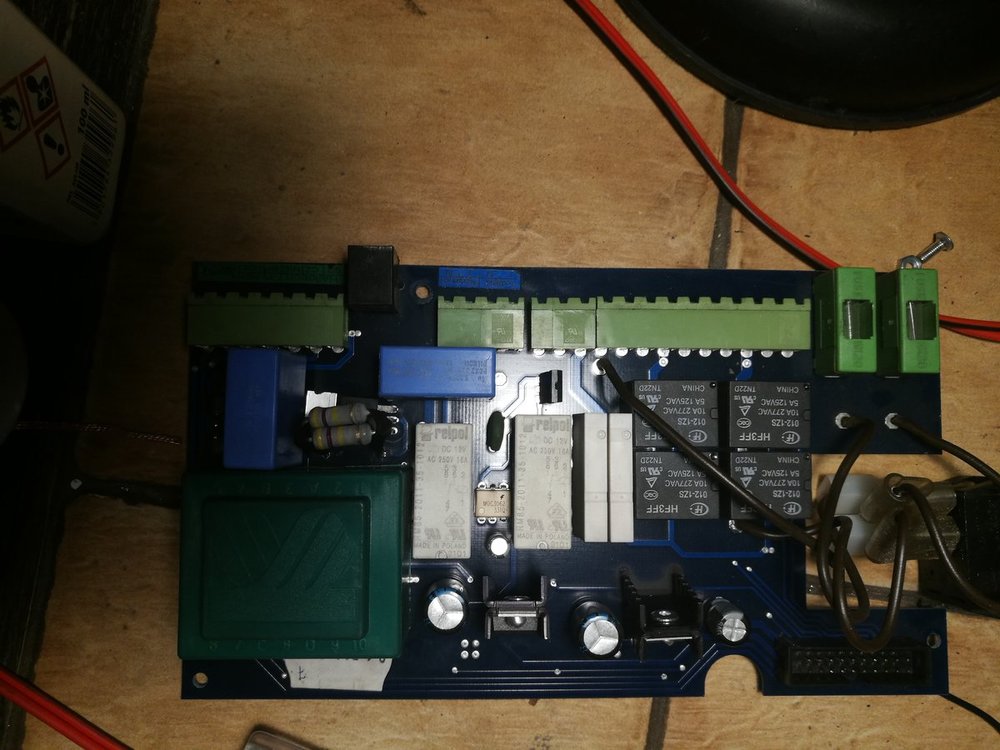

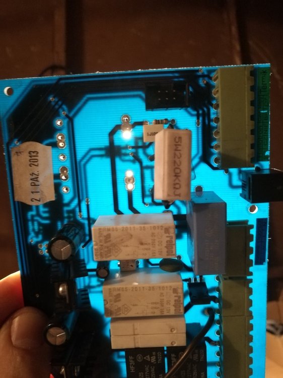

radekrp90 Opublikowano 27 Lutego 2019 Autor #5 Opublikowano 27 Lutego 2019 Jednak przegląd odbył się nieco szybciej, bo sterownik znów wyłączył wentylator "bez powodu"... Przejrzałem kompletnie płytkę i znalazłem ścieżkę połączeń pomiędzy tranzystorem Mosfet, a układem sterującym. Sygnał z mikro-kontrolera (STM32F105) przechodzi przez rezystor zabezpieczający do taśmy (połączenie ekran-obudowa), a następnie do transoptora (LTV-817-C). Do wyjścia transoptora podpięte jest napięcie sieciowe, zaś wyjście przez rezystory zabezpieczające oraz dodatkowy tranzystor (BC817-40 lub podobny) podłączone jest do bramki MOSFET. Z tego co zrozumiałem z całości tego ustrojstwa, mikro-kontroler podaje napięcie na diodę wbudowaną w transoptor 817C, ten na swoim wyjściu podaje napięcie sterujące tranzystorem BC817, a dopiero ten finalnie steruje MOSFETem. Mosfet wymieniłem, na ten "mocniejszy", kondensator dałem nowy, w obudowie taka jaka była ale na napięcie 100V (bo tylko taki był w TME), dałem nowy rezystor mocy... i oczywiście póki co działa. Zastanawiam się nad wymianą transoptora i tranzystora SMD ale pytanie do Was, bo są w Internecie oferty naprawy tych sterowników więc może ktoś tutaj jest, kto wie co dokładnie podlega wymianie w takim wypadku, czy może chodzi konkretnie o mikrokontroler?

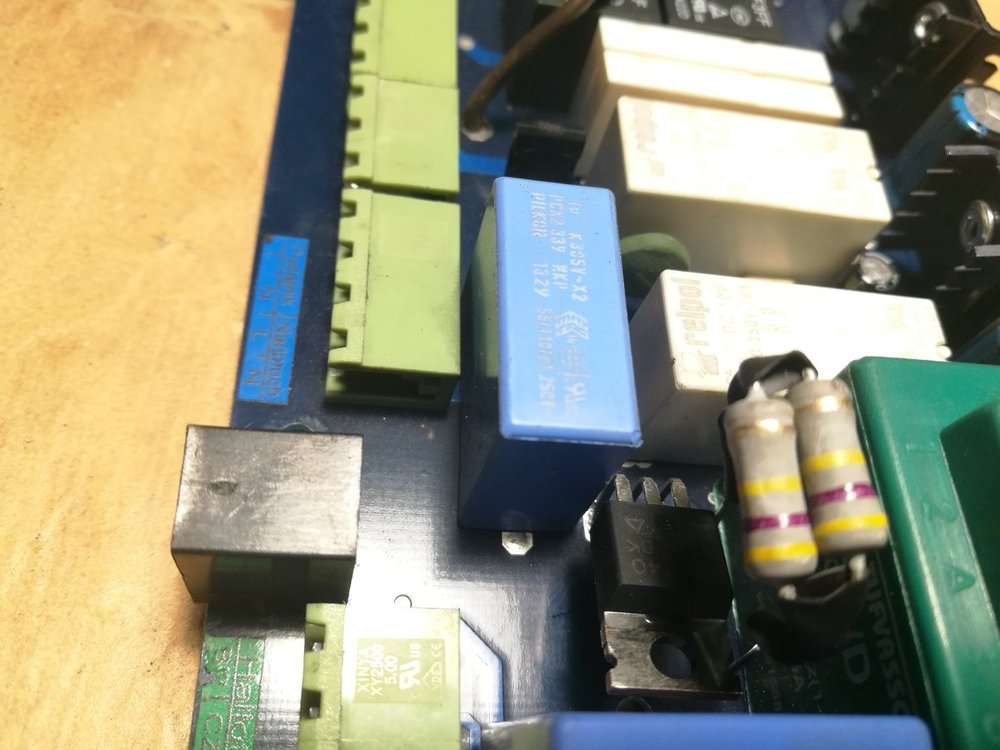

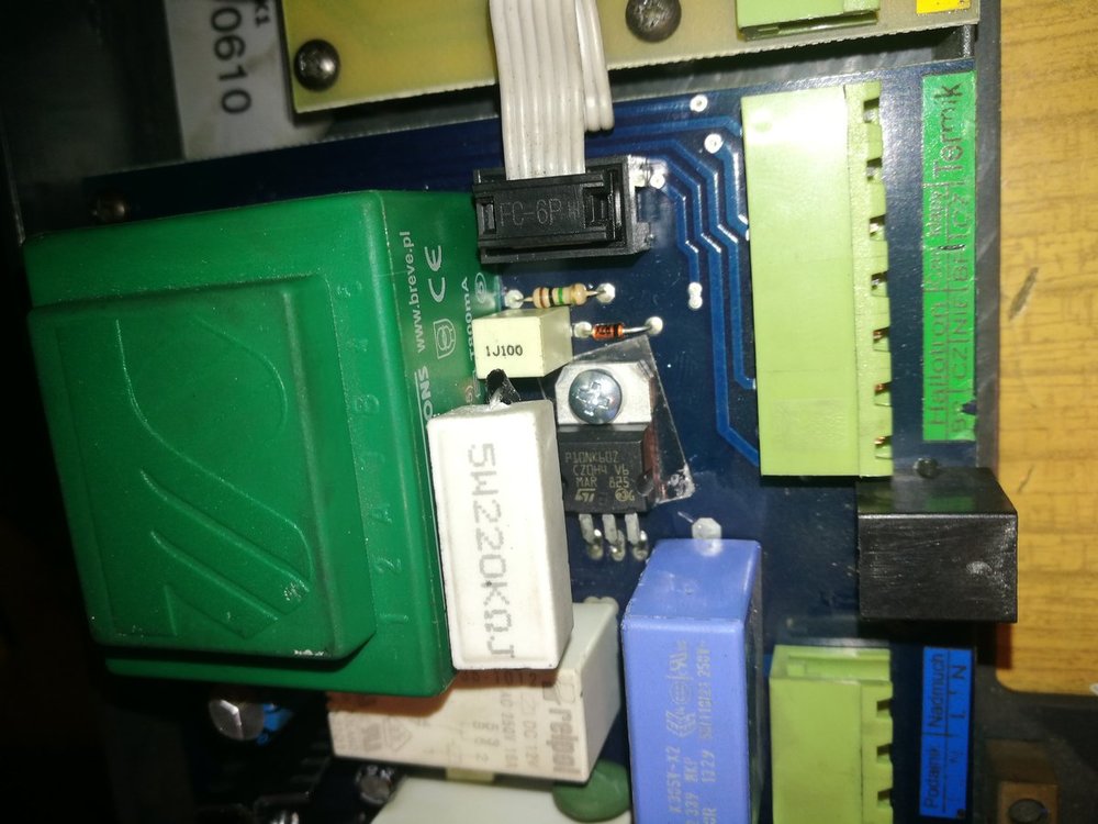

Przemyslaw85 Opublikowano 27 Lutego 2019 #6 Opublikowano 27 Lutego 2019 Zachodzę w głowę dlaczego opornik 220kOhm zastąpiłeś dwoma 470kOhm. Po takiej przeróbce znacznie zmieniłeś działanie układu.Co do kondenstora to znacznie przesadziłeś z napięciem. 63V zastapiłeś 306V. Z tego co pamiętam różnica nie powinna być za duża.Kondensator przy wentylatorze to sprawdzałeś?Wysłane z mojego HTC One M8s przy użyciu Tapatalka
radekrp90 Opublikowano 27 Lutego 2019 Autor #7 Opublikowano 27 Lutego 2019 Dwa rezystory 470k równolegle to 235kOhm ;) Napięcie kondensatora to jedynie jego odporność na przebicie, więc znów nie ma to znaczenia. Był to ruch tymczasowy. Teraz zamiast 63V jest 100V ale to tylko dlatego, że ten na 306V miał ogromną obudowę, a ten na 100V jest dużo mniejszy i ma rozstaw pinów zgodny z otworami na PCB. Dla układu, moje elementy nie miały znaczenia, a zmieniłem je bo nie byłem pewny kondycji tych oryginalnych. Teraz są zamontowane poprawne wartości (poza kondensatorem na 100V ale jak wspomniałem, to nie ma znaczenia). Pytanie, co jeszcze może powodować problemy z tym sterownikiem - tranzystor sterujący? Transoptor? Wentylator jest nowy. W trybie ręcznym działa od 1% wysterowania.

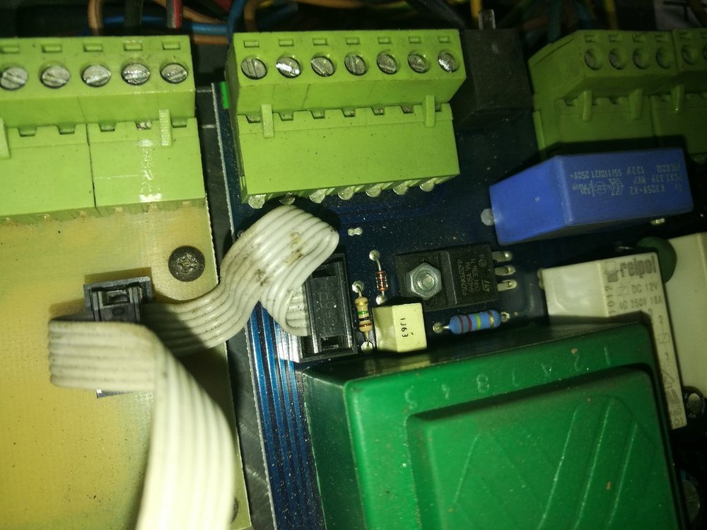

bercus Opublikowano 7 Marca 2019 #10 Opublikowano 7 Marca 2019 Dla mnia beda krecic wentylatorom te mosfety,ktore stoja poniewaž maja cooler,dalbym nowe i wieksze chlodniki jim.Ten,cos zmienil bedzie jakis wlaczajacy,rozlaczajacy,dla tego nie ma coolera i proste 3 nogi.Založe na 5 nogu.

bercus Opublikowano 7 Marca 2019 #14 Opublikowano 7 Marca 2019 Mysle nowe mosfety i wieksze radiatory,lepiej aluminiowe z starej TV,lub radia.z žebrami.

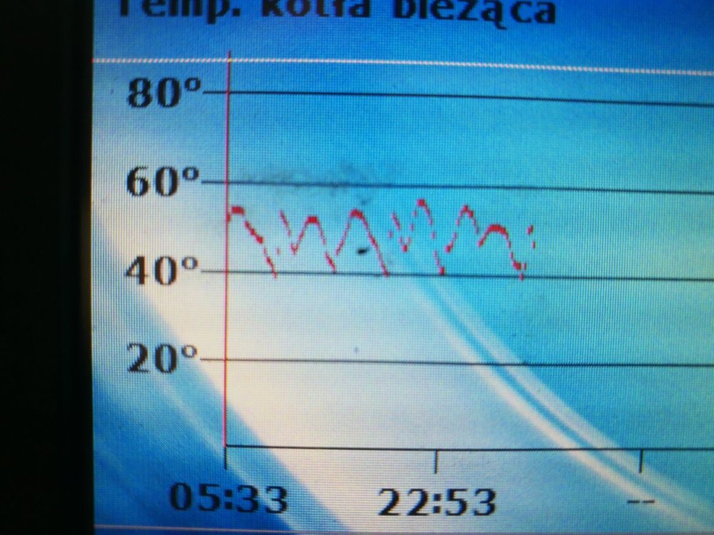

radekrp90 Opublikowano 8 Marca 2019 Autor #15 Opublikowano 8 Marca 2019 @bercus Co do mosfetu to jest on wymieniony na nowy oryginalny. Nie nagrzewa się ale mogę założyć małe radiatory tylko jest tam dość ciasno. Poza tym w ten sposób pozbywamy się zabezpieczenia termicznego, bo na drugiej stronie płytki jest czujnik temperatury. Co do samych ustawień, są one następujące: - min podawanie: 1 - maks. podawanie: 9* - min przerwa podawania: 22 - maks. przerwa podawania: 70* - min wentylator roboczy: 11 - maks wentylator roboczy: 27 - min obroty: 100* - maks obroty: 440 Z gwiazdką zmienione parametry. Sam wykres wygląda tak jak w załączniku. Temperatura nastawiona to 55°C. Według mnie wygląda on kiepsko i to nie zależnie jak ustawię pracę pomp, nie chce utrzymać stałej temperatury. Mam wrażenie, że na sofcie K1P było lepiej. @PioBin Tak powinno być ale gdy już wentylator się zatrzyma to rusza dopiero po ponownym wymuszeniu (czy to trybem ręcznym czy to kliknięciem "rozpalaj" czy zwyczajnym restartem sterownika) chyba, że zdąży przejść w stan wstrzymania to wtedy nic mu nie pomoże. Kiedyś kilka razy się to zdarzało ale teraz to istna masakra, bo 3 doby nie potrafi popracować. Ponownie więc pytam - czy ktoś wie co robią z tym sterowniki firmy oferujące się w Internecie?
bercus Opublikowano 8 Marca 2019 #16 Opublikowano 8 Marca 2019 Ten mosfet isto nie bedzie tym,ktory reguluje obroty,može wlacza wiatrak,raczej podajnik,ten sa wlacza najczesczej,rele by zostalo uskodzone,dla tego sa czesciej uzywa polprzewodnik.Regulator obrot sa mocno grzeje,maje dlatego radiator.
radekrp90 Opublikowano 8 Marca 2019 Autor #17 Opublikowano 8 Marca 2019 @bercus Weź to zredaguj, bo połowy nie rozumiem :D Ten Mosfet, który wymieniłem na 99% za obroty, bo jest podłączony pod wyjście dla niego. Na płytce jest triak (BT134), dla podajnika oraz dwa regulatory napięcia (te elementy z radiatorami, swoją droga gorące jak cholera...), prawdopodobnie dla samego mikrokontrolera, bo transformator produkuje 9V, a taki ARM to raczej okolice 3V-5V stabilizowane stąd te regulatory napięcia (jeden z nich to chyba LM1117). Zostaje jeszcze kilka elementów... ale nie wiem co do czego.

Zarchiwizowany
