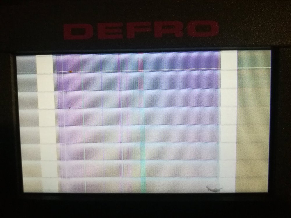

Kolejne odświeżenie tematu - tym razem raport z niemal 1,5 tygodnia (ustawione minimum pracy wentylatora na 40%).
Sterownik pracował poprawnie do dziś gdzie przywitał mnie taki widok...
Po dotknięciu jest odpowiedź dźwiękowa, wiec w jakiś tam sposób sterownik pracuje ale nie mam pojęcia jak to zdiagnozować.
Edytowane przez radekrp90
Taki objaw jak tasma wyswietlacza nie łączy dobrze z płytą lub pęknięta w środku. Jak go poodchylasz to jest to samo? No i jeszcze "hebel" - czyli restart spróbuj.
Taśma sprawdzana była (przejścia są, ruszanie nic nie zmienia, styki umyte). Do tego "grafika" w przypadku zawieszenia jest różna. Czasami jak wyżej, czasami "mirror" czasami przesunięcie w jedną ze stron, czasami pasek przez środek albo biały ekran. Oczywiście reset naprawia problem.
ten wyświetlacz wygląda jak uszkodzona taśma wyświetlacza, zwłaszcza że coś tam reaguje na dotyk. a odnośnie sterowania to ja bym go przywrócił do oryginalnego softu i wtedy próbował. Ew. wina mikrokontrolera STM a wtedy to wizyta w serwisie, chociaż jak zobaczą te przeróbki to pewno będą nalegać na wymianę całej płyty sterowania (u mnie tak było, musiałem odmówić, miałem problem z zasilaniem i trochę porobiłem przeróbek)
Opublikowano (edytowane)
Taśma jest raczej ok, po podłączając to na "pająka" ruszając ekranem nic się nie dzieje. Od dłuższego czasu na ekranie jest biały pasek (linia o wysokości jednego piksela) i tak jak napisałem - błędy wyświetlane na ekranie są różne, akurat ostatnio trafił się taki. Ale przy najbliższej okazji (gdy się zawiesi) sprawdzę.
Co do oprogramowania - wgrywałem K1, K1P, K1Pv3 i ten obecny K1PRv3. Nie zmienia to zupełnie nic - minie kilka dni i się wiesza. O ile na samym K1 jest to problem tylko wyświetlacza o tyle na pracy z PID (K1P/K1Pv3) problem jest z niskimi obrotami.
Serwis stawia na uszkodzenie mikrokontrolera - informowałem ich o wymianie elementów i nie wspominali nic o konieczności wymiany płyty. W najgorszym wypadku kupię drugi sterownik...

Doszedłeś już do jakichś wniosków?
Podejrzewam, że problem opisywany w innych typach sterowników jako "źle dobrany wentylator" to jest to samo, tylko tam pojawia się dodatkowo w/w komunikat. Zachowanie jest identyczne. Ja mam ST 480 z PID i jest ten sam objaw + alarm. Wentylator przestaje kręcić z niewiadomego powodu i po nieokreślonym czasie. Na razie nie występuje to zbyt często. Patrząc na elektronikę twojego sterownika to rozwiązanie ze sterowaniem wentylatora jest identyczne lub bardzo podobne. Jest ten sam MOSFET, kondensator 1mikro, czujnik temperatury pod płytką.
Rok temu wymieniałem kondensator 1 mikro ponieważ pojawiał się u mnie alarm "temperatura MOSFET za wysoka" i faktycznie bardzo się grzał (piec mam od 6 lat). Po wymianie kondensatora jak ręką odjął. Dlatego brnięcie w dodatkowe radiatory myślę, że to ślepa uliczka. Producent pewnie nie zaprojektowałby sterownika który się przegrzewa (przynajmniej zbyt szybko) bo naprawy gwarancyjne tez kosztują.
Nie analizowałem schematu (bo go nie mam) ale podejrzewam, że to również pierdoła. Po gwarancji producent też z czegoś musi żyć a niewielu rozbierze sterownik i bedzie próbował naprawić. Tak sobie myślę, że to nie problem sterowania tylko albo zasilania (czasami po rozpaleniu przy załączaniu pomp CO i CWU widze przygasanie ekranu i obciążenie może wpływać na jego pracę) albo jakiś układ kontroli obrotów wentylatora (jeśli taki w ogóle jest).
Ale to tylko moje gdybania.
Edytowane przez ok01
Po wymianie kondensatorów sekcji zasilania i ustawieniu zakresu sterowania na 39-100% śmiga. Nie zawiesza się już ale kondensatory również poprawiły stabilność.
Na próbę zmieniłem jednak ostatnio zakres na 35-100% i się zawiesił ;)
