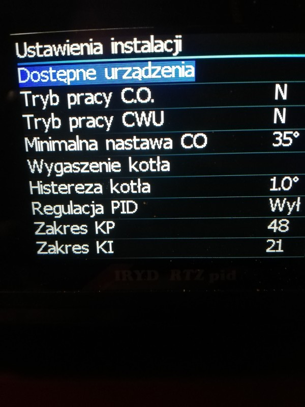

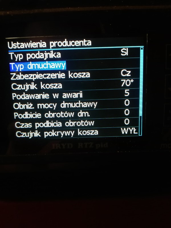

  1. Witam Na początku chciałem się przywitać. Od niedawna posiadam piec Moc-eko plus 20KW z podajnikiem ślimakowym i palnikiem Batory. Sterownik Iryd RTZ pid fuzzy logic ( kolorowy wyświetlacz). Dodatkowo pompa do cyrkulacji ciepłej wody użytkowej LPS 25/4-180 Elektroniczna pompa obiegowa EPO 25-6-180 Dmuchawa DM 80 Zawór mieszający Afriso 4d Póki co palę bez PID ale czytałem że lepsze spalanie można uzyskać jednak z pid-em. Moje ustawienia bez Pid to: Ustawienia dla pracy: Czas między podawaniem 0:45 wydajność dmuchawy 25 Czas podawania podajnika 10s Ustawienia dla podtrzymania: Czas przedmuchu: wył Czas przerwy 10min Krotność podawania 1 Temperatura CWU 50 stopni Temperatura kotła 60 stopni. Przy tych ustawieniach kocioł raz nie dopala po zmianie nadmuchu są spieki albo krater wewnątrz palnika. Dużo sadzy. Ustawiałem go zgodnie z filmikami na YouTubie ale niewiele to pomogło. Bardzo proszę o pomoc poniżej wysyłam zdjęcia z resztą ustawień dziękuję pozdrawiam
