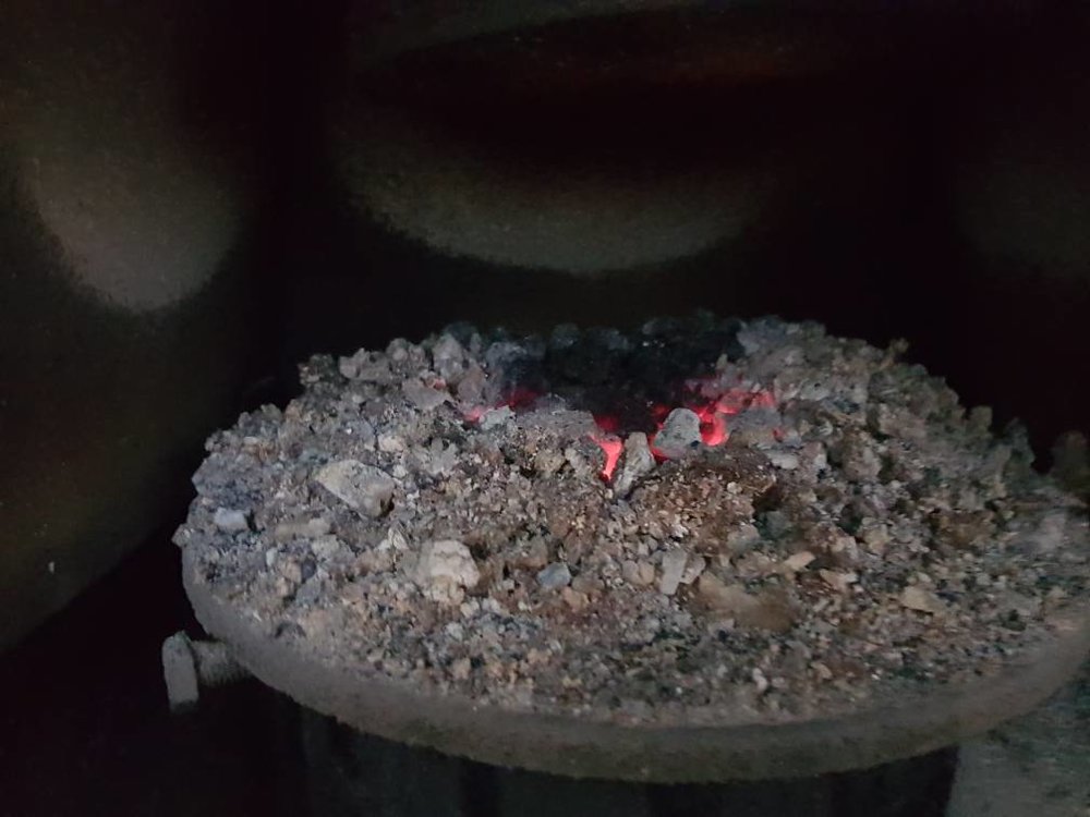

Pomóżcie ustawić kopczyk? :-)
Piec na ekogroszek z podajnikiem ślimakowym ewmar ,apss 25kw. Okrągła retorta (uszczelniona) . Pompa epco 25-40/70
Sterownik iryd rtz pid fuzyy logic.
Klapka otwarta
Przysłona otwarte na 1/3
Czas podawania 6s
Podtrzymanie : 10s nadmuchu , 15 min. Przerwy , krotnosc 1.
100%- czas miedzy podawaniem 50s , dmuchawa 15
1% - czas miedzy 3min. , dmuchawa 1
