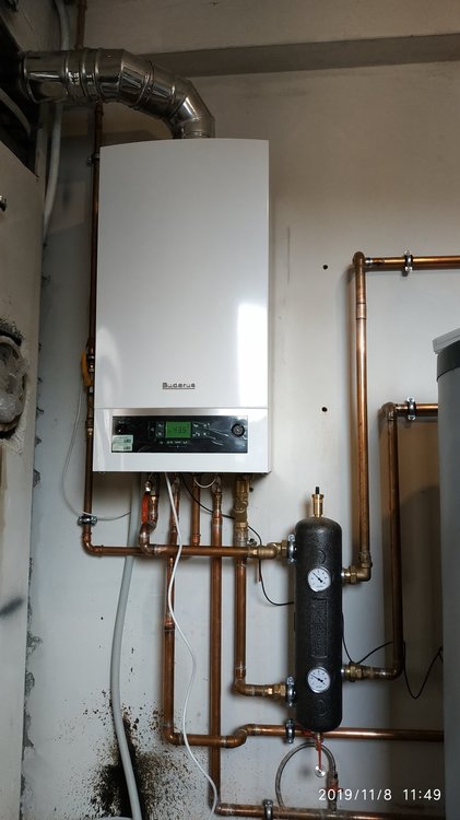

Witam ponownie założyłem piec gazowy i sprzęgło, grupy mieszające zostały wraz z zaworami atm(jeśli dobrze pamietam nazwe),jaka powinna być ustawiona temperatura na kotle konsedacyjnym żeby dobrze współpracował z tymi zaworami przy grupach mieszajacych
Ok. 20 C wyższa niż na grupach. Im mniejsza różnica między temp. kotła a tą na podłogę, tym więcej wody potrzeba z kotła/sprzęgła.
Kombinuj tak, żebyś na powrocie sprzęgła/kotła miał temperaturę ok. 30 C. Sprawdż, przy jakich temperaturach kocioł ma najwyższą sprawność z kondensacji. Najczęściej jest to 50C/30C.
Tak 50/30 tylko jak ustawiam piec na 50 to powrót też po nagrzaniu podłogi dochodzi do 48 jest już chyba wtedy bardzo mały pobór ciepła na podłogę muszę popróbować,
Nie wiem, czy ten kocioł steruje płynnie pompą, ale moim zdaniem w takiej sytuacji powinieneś albo zmniejszyć przepływ przed sprzęgłem, albo zwiększyć odbiór za sprzęgłem ( o co teraz raczej będzie trudno) - zmniejsz przepływy na rotametrach a zwiększ temperaturę na głowicy RTL.

Na podłogowe mam ustawione 35 st za sprzęgłem jest trójnik i zasilanie odchodzi na dół i górę na dole i górze są grupy mieszające z tymi zaworami termostatycznymi  mógłbym wyeliminować te zawory na grupach ale wtedy na piecu musiałbym mieć ustawione 40 st a wtedy kondensacja słabsza bo powinno być 50/30 dobrze myślę?
23 minuty temu, sambor napisał:
Jaką temp najniższą możesz ustawić na tym kotle?
Niską nawet 30 st
To otwórz zaw 3-D na max  a temp ustaw na kotle wg krzywej grzewczej - tak aby podczas -20C była temp zasilania np 35-38
Ok tylko wtedy jest chyba słabo kondensacja przy tej temp na kotle ?
50 minut temu, sambor napisał:
Bzdura,
Kondensacja jest do 55C a im niżej grzejesz tym jest większa!
Do 57 na powrocie ale chyba musi być znaczna różnica temperatury pomiędzy zasilaniem i powrotem czyli jak ustawie na 38 to powrót jak będzie miał z 30 to będzie dobrze?
Dobrze, ważne aby nie przekraczać tych 55-57C na wyjściu z kotła.
Ważne aby było podawanie odpowiedniej ilości ciepła do rozdzielaczy, inaczej trzeba będzie podnosić temp zasilania i korzystać z mieszaczy na zaw 3-D.

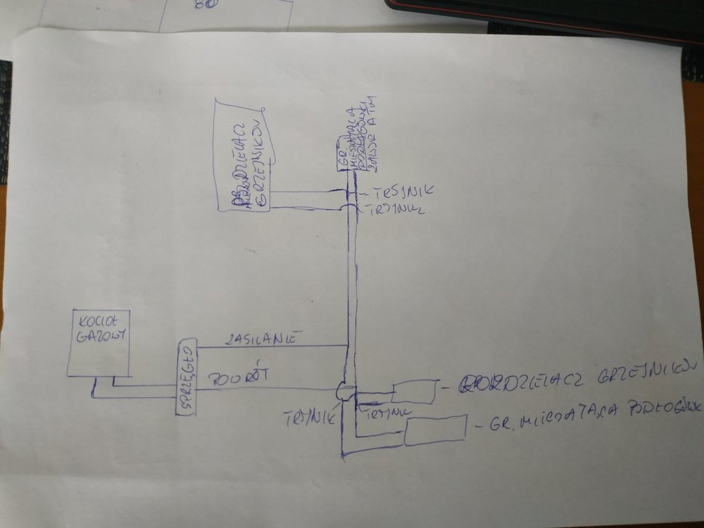

witam ponownie chciałbym przerobić instalację i usunąć zawory atm na grupach mieszających i pompy i założyć grupy pompowe zaraz za sprzęgłem z kolektorem(rozdzielaczem) pytanie jesli mam na dole grzejniki i podłogówkę oraz u góry grzejniki i podłogówkę to potrzebuję
jednej pompy dla grzejników na dole
jednej grupy mieszającej dla podłogówki na dole
jednej pompy dla grzejników na górze
jednej grupy mieszającej dla podłogówki na górze
czy
jednej pompy dla grzejników na górze i dole (za pompą trójnik na górę i dół)
Narysuj to co masz i wizję przeróbki - ostatni post doczytałem do połowy i już się pogubiłem.
Nie zdjęcia instalacji tylko rys tego co masz i jak są połączone rury , wraz ze średnicami rur.!
W dniu 15.11.2019 o 21:31, piter3173 napisał:
teraz mam tak  ze sprzęgła idzie zasilanie do trójnika i tam sie rozchodzi na dol i gore do podmieszaczy z zaworami atm tak samo jest z powrotem
przed wejściem do podmieszaczy są trójniki z odejściem na grzejniki ale to nie zdaje egzaminu bo trzeba wysoką temperaturę na piecu i dodatkowe dwie pompy
Edytowane przez piter3173
rysunek na szybko moze bedziesz wiedzial o co chodzi rury do sprzęgła  32mm.od sprzęgła do trójników 28mm podłogówka 16
czy
Wystarczy :
1 grupa na potrzeby grzejników - parter+ piętro
1 grupa na potrzeby podłogówki parter + piętro , grupa musi mieć zaw 3-D o Kvs 4,5 -6 , oraz  jak ma być sterowanie pogodowe to cała niezbędna automatyka obsługująca temp wody ( mieszacz wtedy jest z siłownikiem)
Potrzebujesz jeszcze dodatkowych osobnych rur do zasilania np grzejników na parter i piętro i
czyli muszę pociągnąć osobne rury do rozdzielaczy na grzejniki aby nie było razem z podłogówką
