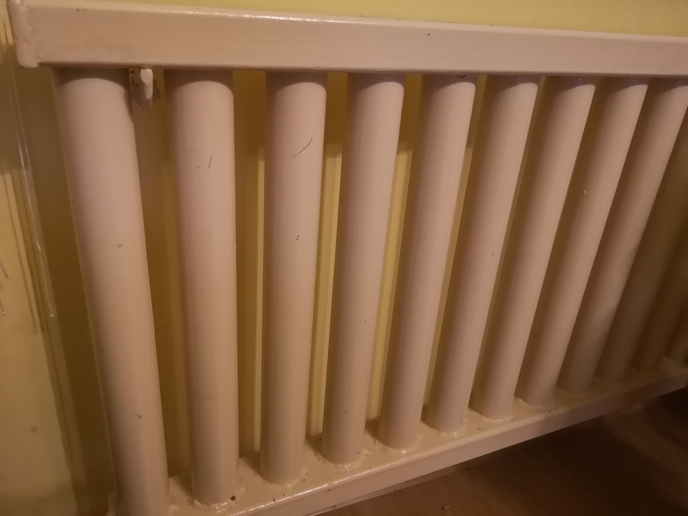

Jak w temacie. Planuję wymienić stare grzejniki stalowe "robione przez p. Romka".
W 2018 roku został założony kocioł na pellet do instalacji grawitacyjnej o dużej pojemności. Została ona przerobiona z otwartej na zamknięta. Instalacja z grubuch rur zostaje. Jest dobrze docieplona i będzie zabudowana.
Według moich doswiadczeń stare grzejniki dobrze pracują przy ok 80st co dla mnie mija się to z celem. Największe mają ok 60l pojemności.
Proszę o wasze porady co w danym przypadku byłoby lepsze. Grzejniki aluminiowe czy panelowe. Jakich producentów polecacie. Czy Termoteknik to duże badziewie? Jakich polecacie producentów. Niestety mam ograniczony budżet.

Do jakiej temperatury dokładnie są przystowane to nie wiem... Nawet chyba sam p. Romek nie wiedział a tymbardzie o mocy jaką mają.
Wcześniej na smieciuchu też była pompa z tym że palone było na ok 80st.
Teraz jak palę na ok 60/65 (wyższa temp.to spalanie duże) wydaje mi się że grzejniki nie oddają tyle ciepła ile budynek potrzebuje. Gabarytowo wyglądają na duże ale może ich powierzchnia grzania jest mała i stąd tak trudno dogrzać nie które pomieszczenia. Termostaty mam na kilku ale nie mam na trzech nawet zaworów do przykrecsnia i tu chyba też jest błąd.

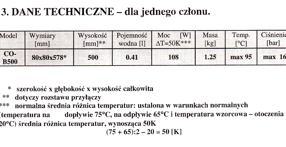

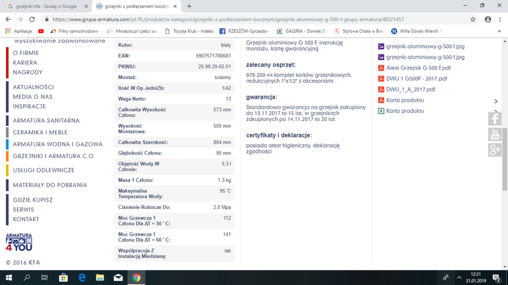

@Sambor czy dobrze liczę? Przy temp. 60st jest 141w? Czyli 10 żeberek na ok 14m2? Foto z specyfikacją poniżej.
Dzięki. Mam nadzieję że wiarygodne parametry. Ala KFA dziadowstwem nie jest.
Panowie, chyba to nie tak się liczy
Tu jest skan z danych grzejnika alu
Właśnie nie podał przeliczonej, podał deltę, delta 60 to przy temperaturach 90/70/20
Z resztą w Leroy Merlin dokładnie tak jest https://www.leroymerlin.pl/ogrzewanie/grzejniki-i-akcesoria/grzejniki-aluminiowe/grzejnik-aluminiowy-g500f-armatura-krakow,p209071,l2774.html
Edytowane przez user2018
Też prawda.
Na 4" ekranu, mało co widać z takich rysunków, powinno być ok 90W/żeberko a nie 141W/ żeberko, czyli na 14m2 wyjdzie ok 15 żeberek
Przepraszam za pomyłkę.
O masakra to w pokoju 25m2 wyjdzie mi grzejnik ponad 2 m. To jak to przeliczać? Zrzut dałem z strony producenta. To może panelowe wyjdą taniej?

Dla parametrów 60/50/20 dla tych grzejników GF500 przy zapotrzebowaniu pomieszczenia 1400W to i 20 żeber mało)
