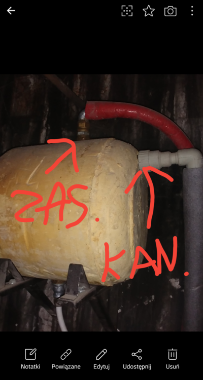

Brzmi bardzo tajemniczo ,jak otwarty układ to może woda ucieka do spływu przez zbiornik wyrównawczy.
Owszem słychać że ucieka. Ale to chyba normalne jak się wody dolewa. Kanaliza idzie przez kotłownię i słychać po prostu że woda leci. Ale jaki to ma wpływ?
Woda przy podgrzewaniu zwiększa swoją objętość, więc jak masz nisko bardzo odpływ w naczyniu wyrównawczym to ta woda zlatuje a potem jak instalacja stygnie, wody objętościowo robi się mniej i masz zapowietrzony układ.
Odpływ w wyrównawczym jest na 3/4 jego wysokości.
Dwa lata nic się nie działo... Zrobię zdjęcie. Może źle podłączony.
Teraz nagrzałem, co kilka minut się odpowietrza piec i wtedy też przy okazji słyszę że z wyrównawczego do kanalizy ucieka woda. Tak jakby falami.

Wpływ to ma taki że wyciąga wodę z układu prawdopodobnie jest to zle wykonane działało do puki ktoś nie dolał wody do pełna i teraz jak tylko wzrośnie objętośc wody to wypływa do scieku po opróznieniu nastepuje dolewanie i cykl sie powtarza . Działa to jak spuszczanie wina z korflaszy .
