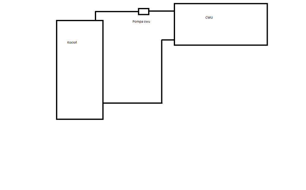

Moja instalacja CWU wygląda tak: MPke7sR.png
Temperatura kotła ustawiona na 65stopni, Cwu na 40. Pompa cwu wyłącza się po osiągnięciu 40 stopni ale układ dalej działa grawitacyjnie. Chciałbym to ograniczyć bo temperatura dochodzi nawet do 50stopni, a taka nie jest mi potrzebna i niepotrzebnie pobiera energie z kotła. W jaki sposób sobie z tym poradzić?

Zawór klapkowy ma być tak zainstalowany aby ta śruba sześciokątna była u góry, w ten sposób klapka zwisa swobodnie ku dołowi. Chodzi o to że jak zaistnieje obieg wsteczny to ma się domknąć. Możesz go obrócić wokół własnej osi to mu troszkę pomoże i zmniejszy opory. Ja eksperymentowałem jak miałem ten zawór na zasilaniu i faktycznie trochę pomaga obrót ale nie aż o 45 czy 90 stopni, ja go obróciłem o jakieś15-20 stopni. Później przełożyłem na powrót blisko kotła i jest super. Do kolegi AdamMa, załóż za pompą cwu zawór zwrotny typu york to nie będziesz miał grawitacji. No i oczywiście za pompą c.o. też powinien być zawór zwrotny. Pozdrawiam
