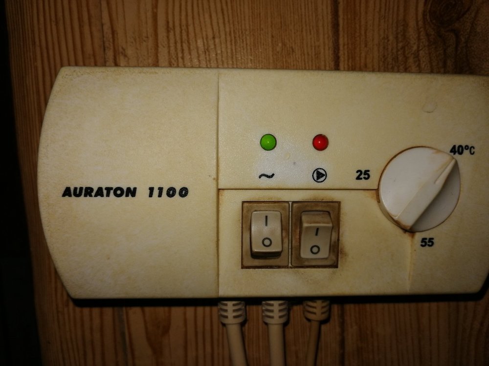

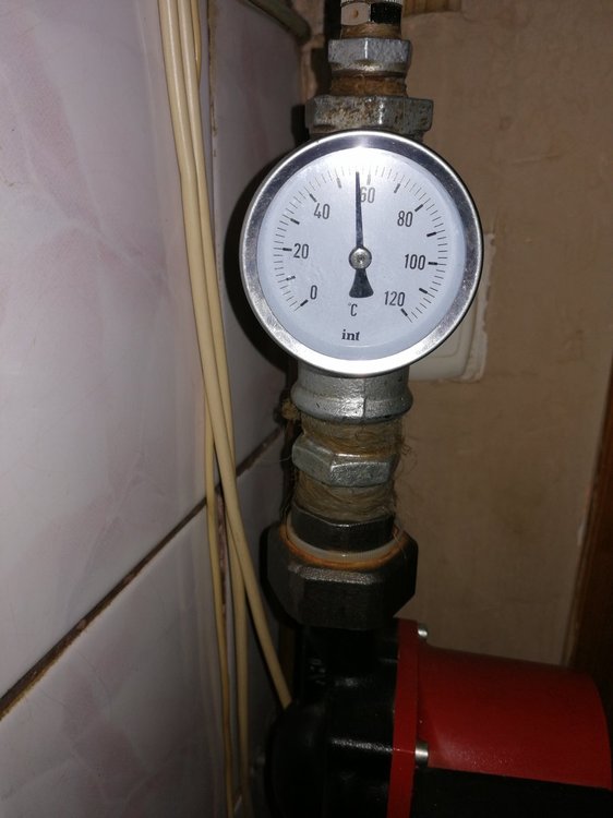

to niech tak pochodzi  bo bojler zimny to troche może potrwać ,masz jakiś czujnik temperatury przy pompie
to pilnuj termometru a jak zacznie mocno rosnąć to pouchylaj grzejniki
a rozgrzewa się bojler myślę około 60-65 , jak grzeje na 1 to zostaw

Jest delikatny problem było palone tak jak mówisz rury z boliera już się ciepłe były a tu nagle skończyło do ponad 80 stopni i rury przy pompie w połowie zimne i gorące a przy wyrównawczym dotknąć nie idzie

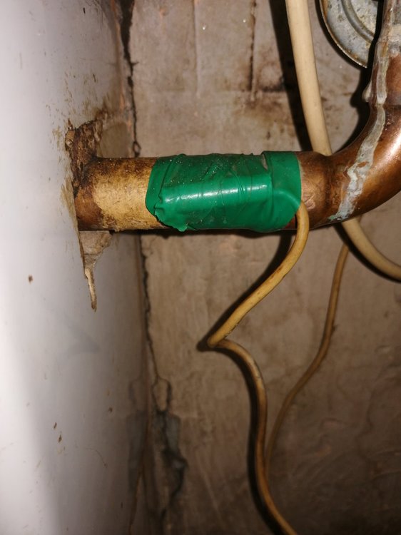

Rura do naczynia wyrównawczego momentalnie robi się zimna gdy włączy się bieg 2 w pomoce
, Na pierwszym biegu gorąca woda dochodzi do naczynia  i boliera natomiast na biegu drugim już nie
Zostawić pompę na pierwszym biegu? :) Skoro do bojlera dochodzi i grzejniki grzeją. Nie doradzę przymykania zaworu za pompą, bo zabezpieczenie naczynia masz niewłaściwie połączone.
