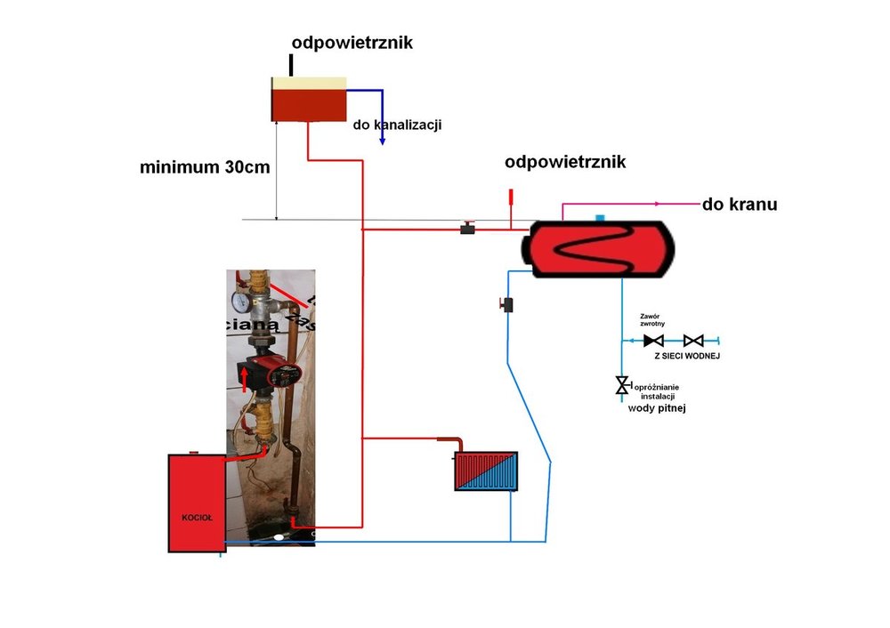

Właśnie ze pompka była niżej tak jak zaprezentowałes na rysunku i powietrze dalej było i właśnie zostało przerobione na tak jak na zdj powyżej i dalej to samo powietrza w grzejnikach nie ma tylko przy pomoce

Bezpośrednio nie podłączysz, ale dając kolano GW/GZ już tak.
Na dole zawór kulowy do kolana i potem pompa.
Bo najlepiej i najbezpieczniej byłoby, gdyby pompa była na powrocie. Pracuje wtedy z napływem i przy niższej temperaturze. Warunek: odpowiednio wysoko naczynie wzbiorcze nad bojlerem.

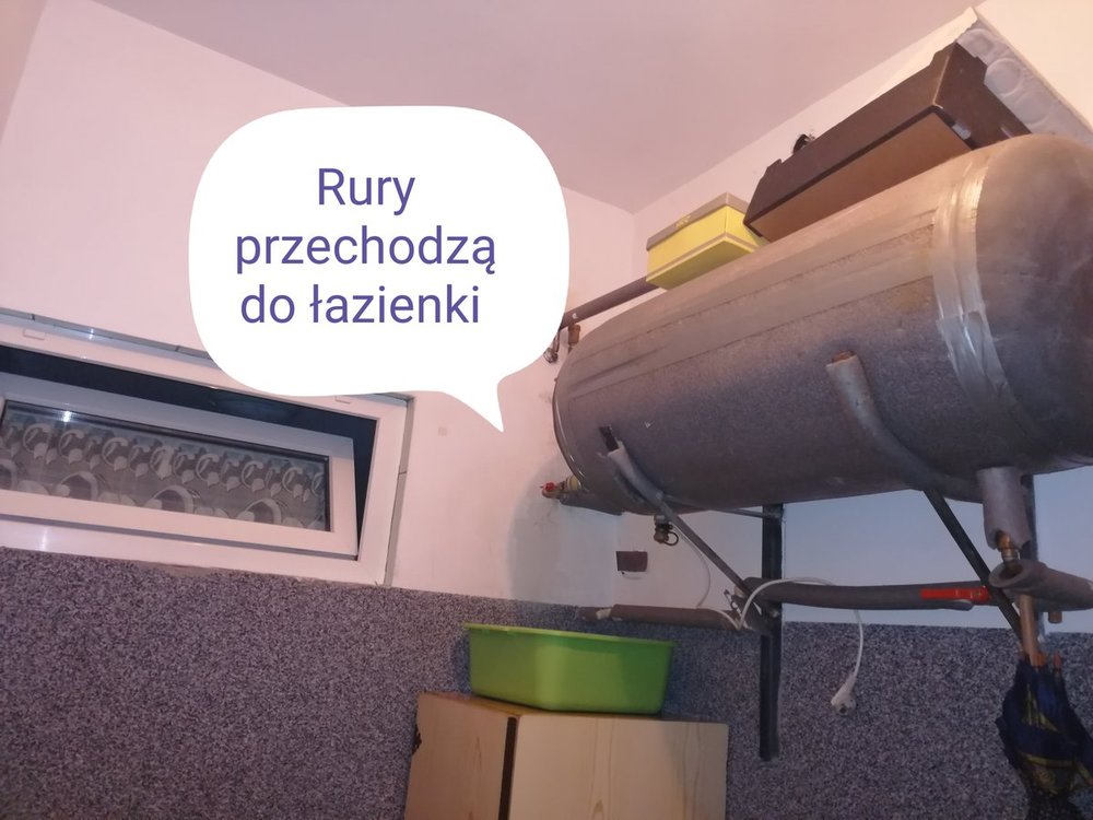

A czy wpływ może mieć odwrotnie zamocowany bolier tzn ze wcześniej czerwony śrubunek był na dole a niebieski na górze
nie rozumiem bo wtedy na odwrót pracował by na wodzie pitnej
jaki to model bojlera

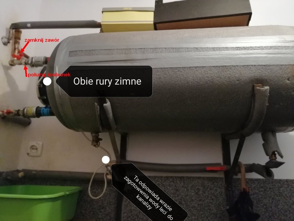

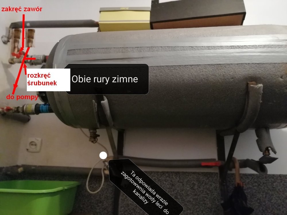

Górny króciec wężownicy (grube rury z boku bojlera) ma być podłączony do rury, na której jest pompa c.o.

spróbuj jak na rysunku aż pojawi się woda cały czas dopuszczając wode

Sprawa wygląda tak że przy wyłączonej pomie woda z boliera przy srubunu leci natomiast jak się włączy pompka wody wtedy brak
to coś masz zamienione poniżej masz schemat jak być powinno w tej chwili choć i tak to nie zupełnie według zasad

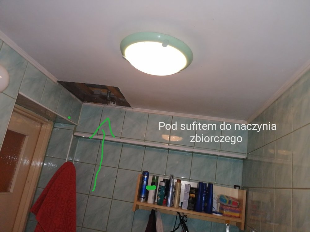

Przecież to bez sensu - woda z CO  będzie zasuwać przez naczynie do kanalizacji
Nie mówiąc już o ew bombie w kotłowni
Właśnie oto chodzi że tak właśnie chyba mateo ma zrobione o dlatego nie działa bojler

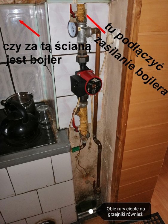

Mirnow właśnie taki mam układ jak powyżej ale 7 lat wszystko chodziło dobrze aż do czasu wymiany boliera wszystko chodziło elegancko a teraz tzn czerwony śrubunek od boliera jest delikatnie ciepły natomiast niebieski zimny
a pompe dałeś na 1 bieg po dolaniu wody
Tak i odpowietrzalem i dzięki temu mam trochę ciepła rurę czerwona bo nie było wgl
zakręć odpowietrznik tą małą nakrętkę nad bojlerem ,a masz jak przymknąć trochę grzejniki
Odpowietrznik zamknięty, grzejnik w łazience jest do połowy odkrecony
Sambor ma racje co do bomby , zdejmij  chociaż rączki z zaworów przy pompie
Zrobię to jutro ale co do bomby 10 lat to wszystko działało i nic. Może jakieś ko konkretne rady bo fachowiec był porobił to. Co ja sam umiałem zrobić i 200zl skasował
bo na szczęście nikt zaworu nie zamknął , no to niezły  fachowiec jak nie naprawił  a skasował , co do centralnego to miałem na myśli całe przymknąć a jak bojler ruszy to sobie po otwierasz
