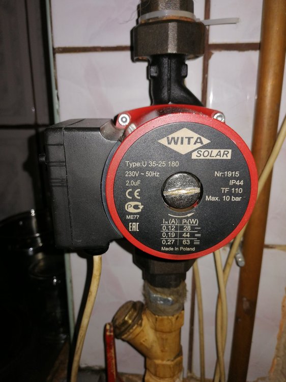

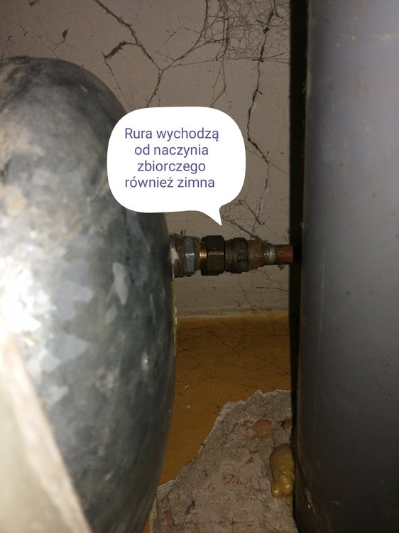

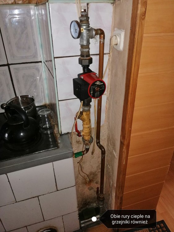

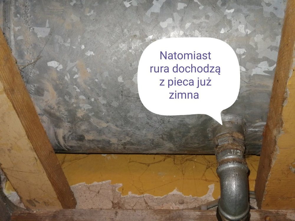

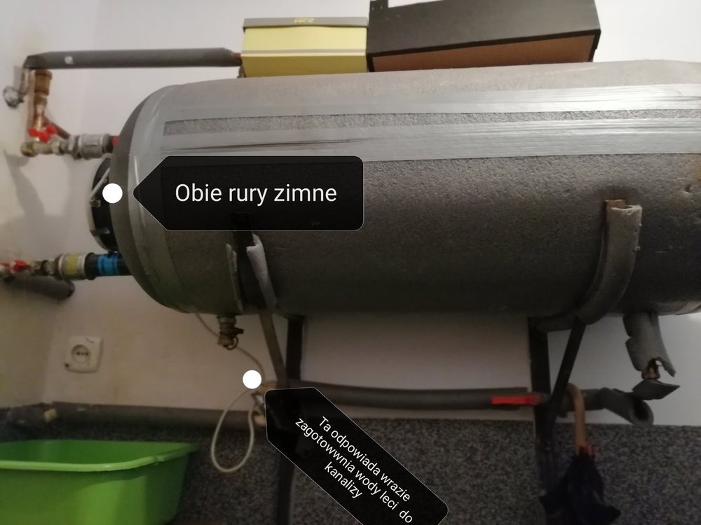

Mateo940607 Opublikowano 26 Stycznia 2019 #1 Opublikowano 26 Stycznia 2019 (edytowane) Witam mam problem ponieważ mam c.o grzejniki są ciepłe ale woda do boliera ciepła nie dochodzi tak samo jak do naczynia zbiorczego rury zimne, powiedzcie co robić. Natomiast gdy podłącze bolier do prądu dopiero wtedy mam ciepłą wodę z kranu Edytowane 26 Stycznia 2019 przez Mateo940607 Cytuj
sambor Opublikowano 26 Stycznia 2019 #2 Opublikowano 26 Stycznia 2019 Jak masz pompę od grzania CW to sprawdź czy działa i czy nie jest zapowietrzona A tak w ogóle warto na samym początku podać jaki kocioł i jaki sterownik masz w tej instalacji Cytuj
Mateo940607 Opublikowano 26 Stycznia 2019 Autor #3 Opublikowano 26 Stycznia 2019 (edytowane) @sambor wstawiłem zdjęcia myślę że będzie łatwiej żeby mi pomóc, pompka jest ustawiona na poziom 2 Edytowane 26 Stycznia 2019 przez Mateo940607 Cytuj

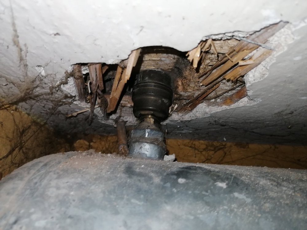

gmaj22 Opublikowano 26 Stycznia 2019 #4 Opublikowano 26 Stycznia 2019 Ze zdjęć wynika, że to jest piec kuchenny z " tzw. podkową". 1/sprawdż filtr przed pompą, choć skoro grzejniki grzeją, powinien być drożny 2/ odpowietrznik nad bojlerem - odkręć kapturek na nim lub odkręć lekko cały odpowietrznik na trójniku. Cytuj
mironw Opublikowano 26 Stycznia 2019 #5 Opublikowano 26 Stycznia 2019 nad bojlerem masz odpowietrznik sprawdź czy nie jest zapowietrzony zbiornik Cytuj
Mateo940607 Opublikowano 26 Stycznia 2019 Autor #7 Opublikowano 26 Stycznia 2019 9 minut temu, gmaj22 napisał: Ze zdjęć wynika, że to jest piec kuchenny z " tzw. podkową". 1/sprawdż filtr przed pompą, choć skoro grzejniki grzeją, powinien być drożny 2/ odpowietrznik nad bojlerem - odkręć kapturek na nim lub odkręć lekko cały odpowietrznik na trójniku. 1 Filtr jest drożny 2. Kapturek odkręcony trochę powietrza poszło nawet śrubunek był odkręcony, to wtedy woda z powietrzem leci a ja włączy się pompke to woda już nie leci jak by woda nie dochodziła Cytuj
Mateo940607 Opublikowano 26 Stycznia 2019 Autor #8 Opublikowano 26 Stycznia 2019 10 minut temu, mironw napisał: a kiedy dolewałeś wode Dzisiaj była dolewana Cytuj
gmaj22 Opublikowano 26 Stycznia 2019 #9 Opublikowano 26 Stycznia 2019 (edytowane) 1/ Zauważyłem że na naczyniu wyrównawczym masz odpowietrznik automatyczny zamiast tzw. fajki. Tam musi byc połączenie z atmosferą!! 2/ Przy wyłączonej pompie tak długo odpowietrzaj bojler aż będzie lecieć sama woda. Pilnuj przy tym uzupełniania naczynia wzbiorczego. Odkręć też ten odpowietrznik grzejnikowy na trójniku nad pompą. Edytowane 26 Stycznia 2019 przez gmaj22 Cytuj
sambor Opublikowano 26 Stycznia 2019 #10 Opublikowano 26 Stycznia 2019 Czy pompa nie wyrzuca wody przez naczynie wzbiorcze? Ile wyżej jest naczynie nad bojlerem? Cytuj
Mateo940607 Opublikowano 26 Stycznia 2019 Autor #11 Opublikowano 26 Stycznia 2019 11 minut temu, sambor napisał: Czy pompa nie wyrzuca wody przez naczynie wzbiorcze? Ile wyżej jest naczynie nad bojlerem? 14 minut temu, gmaj22 napisał: 1/ Zauważyłem że na naczyniu wyrównawczym masz odpowietrznik automatyczny zamiast tzw. fajki. Tam musi byc połączenie z atmosferą!! 2/ Przy wyłączonej pompie tak długo odpowietrzaj bojler aż będzie lecieć sama woda. Pilnuj przy tym uzupełniania naczynia wzbiorczego. Odkręć też ten odpowietrznik grzejnikowy na trójniku nad pompą. Pompa wyrzuca wodę przez naczynie zbiorcze Naczynie jest około 30cm nad bolierem Dodam jeszcze że ta instalacja działała bez szwanku do momentu wymiany boliera na nowy takich samych parametrów. Właśnie od tego czasu zaczeła zanikać ciepła woda Cytuj
mironw Opublikowano 26 Stycznia 2019 #12 Opublikowano 26 Stycznia 2019 Jak pompa wywala wodę to co ma grzać wężownice? Odkręć nakrętke na odpowietrzniku na zbiorniku wyrównawczym o ile nie jest zaklejony woda powinna przestać lecieć cały czas ze zbiornika wyrównawczego , pompa na 1 bieg Cytuj

Mateo940607 Opublikowano 26 Stycznia 2019 Autor #14 Opublikowano 26 Stycznia 2019 53 minuty temu, mironw napisał: Jak pompa wywala wodę to co ma grzać wężownice? Odkręć nakrętke na odpowietrzniku na zbiorniku wyrównawczym o ile nie jest zaklejony woda powinna przestać lecieć cały czas ze zbiornika wyrównawczego , pompa na 1 bieg Nakrętka odkrecona i co i dalej.... Cytuj

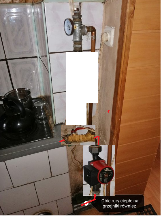

gmaj22 Opublikowano 27 Stycznia 2019 #23 Opublikowano 27 Stycznia 2019 Coś Ci zaproponuję: jeśli dokonasz prostej przeróbki, ograniczysz zapowietrzanie instalacji. Zawór z filtrem najlepiej kombinowany - jest krótszy. Cytuj
Mateo940607 Opublikowano 27 Stycznia 2019 Autor #24 Opublikowano 27 Stycznia 2019 (edytowane) Okej to rozumiem że ten zawór bezpośrednio podłączyć do pompy tak jak na rysunku? Edytowane 28 Stycznia 2019 przez Ryszard Nie ma potrzeby cytowania ostatniego postu Cytuj
Mateo940607 Opublikowano 27 Stycznia 2019 Autor #25 Opublikowano 27 Stycznia 2019 Pompe dać niżej i podłączyć bezpośrednio do rury? Cytuj
