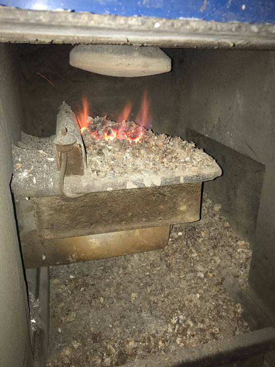

@berthold61  jaki ty masz ten palnik ? Jaka nazwa ? Jakiś link ?

Ja mam brucera. Trochę go szamotka zmniejszyłem. Teraz mam mieszankę CzPrla i Sztygar.

Już podaję , dodam że wylot z palnika jest wielkości szklanki a rura podajnika ok 10cm średnicy , strasznie wolna przekładnia , do eko jest dobry bo spala idealnia każdy rodzaj nawet najpodleszy bo testowałem już każdy chyba rodzaj jaki udało mi sie kupić ale do Varmo to nie za bardzo właśnie ze wzgledu że podajnik co 24 sekundy skrobie przez 7 sekund, trochę to wnerwiające ale dobrze spala .
https://www.domer.pl/podajnik-slimakowy-pancerpol-do-kotla-15-kw-z-motoreduktorem-nord-komplet.html
