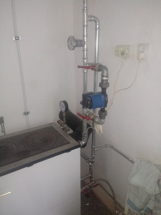

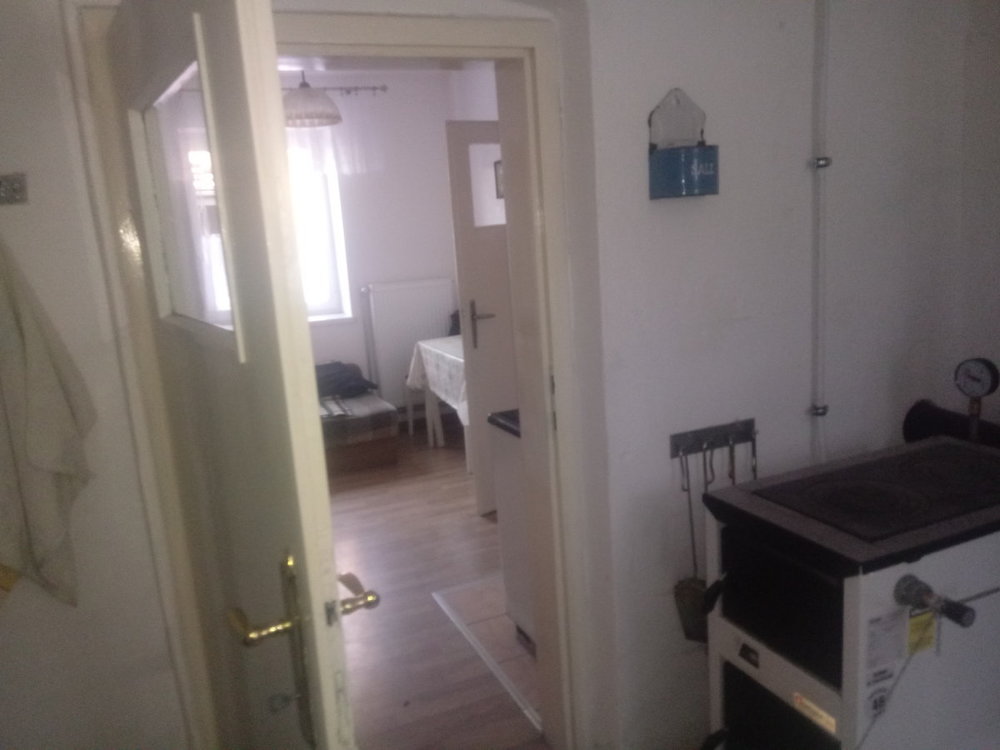

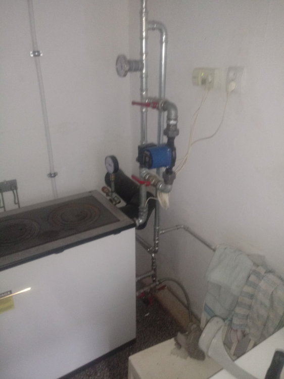

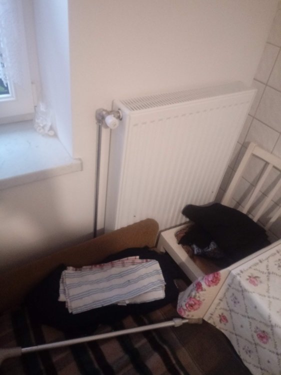

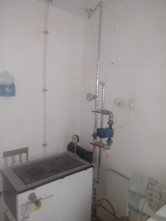

Dawid14 Opublikowano 19 Stycznia 2019 #1 Opublikowano 19 Stycznia 2019 Witam. U mojej babci ciagle zapowietrza sie jeden grzejnik. Slychac powietrze zawsze po wlaczeniu pompy jak wlaczylem pompe na stałe to to przez 2 tygodnie nic sie nie zapowietrzylo, tak jakby powietrze bylo zasysane przez zbiornik wyrownawczy. Ogrzewanie jest male pieco kuchia i 4 grzeniki dodaje zdjęcia pieca i grzejnima ktory się zapowietrza dodam ze zapowietrza sie zawsze ten najwyszy grzejnik zbiornik jest jakies 4.5-5m nad najwyszym punktem grzewczyn. Cytuj

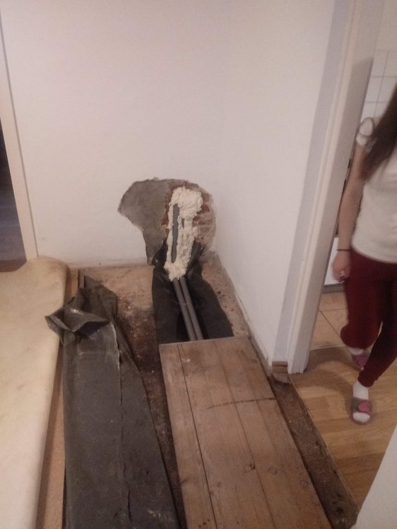

Dawid14 Opublikowano 20 Stycznia 2019 Autor #4 Opublikowano 20 Stycznia 2019 Ta rura idzie do zbiornika a rury do grzejnika wchodzą pod podloge i wychodza z drogiej strony pokoju Cytuj

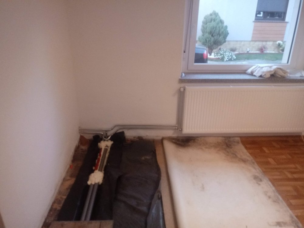

Dawid14 Opublikowano 20 Stycznia 2019 Autor #5 Opublikowano 20 Stycznia 2019 Tu wychodza rury z kotlowni i wchodza pod podloge Cytuj

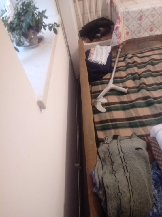

Dawid14 Opublikowano 20 Stycznia 2019 Autor #6 Opublikowano 20 Stycznia 2019 Tu wychodza w lewo ida jeszcze do dwóch grzejnikow i pierwszy za sciana sie zapowietrza Cytuj
Dawid14 Opublikowano 20 Stycznia 2019 Autor #9 Opublikowano 20 Stycznia 2019 Od pieca odchodzi rura 28 do pierwszego trojnika z ktorego ida 2 rury do grzejnija 15 i dalej do nastepnych 3 idzie na 22 . zastanawiam sie czy pompa nie jest za mocna jest 40 na 1 piegu moze zamontowac elemtroniczna Cytuj
sambor Opublikowano 20 Stycznia 2019 #10 Opublikowano 20 Stycznia 2019 Ile wyżej jest naczynie przelewowe nad najwyższym grzejnikiem? Taka sytuacja będzie do puki nie dasz osobnej rury 1" wprost z kotła do naczynia. Obecnie pompa wyrzuca wodę z instalacji do kanalizacji przez naczynie przelewowe Cytuj
Ksieciunio Opublikowano 20 Stycznia 2019 #11 Opublikowano 20 Stycznia 2019 Proste do wykonania, zamontuj to obejście z pompą na rurę zasilającą grzejniki. Cytuj
Dawid14 Opublikowano 20 Stycznia 2019 Autor #12 Opublikowano 20 Stycznia 2019 (edytowane) Przeciez obejsie i pampa sa na zasilaniu Edytowane 20 Stycznia 2019 przez Dawid14 Cytuj
Dawid14 Opublikowano 20 Stycznia 2019 Autor #13 Opublikowano 20 Stycznia 2019 (edytowane) 1 godzinę temu, sambor napisał: Ile wyżej jest naczynie przelewowe nad najwyższym grzejnikiem? Taka sytuacja będzie do puki nie dasz osobnej rury 1" wprost z kotła do naczynia. Obecnie pompa wyrzuca wodę z instalacji do kanalizacji przez naczynie przelewowe Pompa jest na zasilaniu rura z zasilającaa nad pompa idzie prosto do zbiornika wyrownawczego który jest tak jak pisalem wyżej 5m nad najwyszym punktem grzewczym, ogrzewanie jest na parterze zbiornik jest na podaszu manometr pokazuje 0.5bar co jest mnieh wiecej 5m. Przelew jest obok pieca do wiaderka, po napelnieniu istalacji i pierwszym nagrzaniu wylecialo pare kropel wody i teraz nie wylatuje z niego woda Edytowane 20 Stycznia 2019 przez Dawid14 Cytuj
Dawid14 Opublikowano 20 Stycznia 2019 Autor #14 Opublikowano 20 Stycznia 2019 (edytowane) Pompa jest na zasilaniu a nad pompa jest trojnik z trojnika idzie rura 22 do zbiornika 5m do gory a kolanem w dół do grzejnikow na róże 28 Edytowane 20 Stycznia 2019 przez Dawid14 Cytuj
Ksieciunio Opublikowano 20 Stycznia 2019 #15 Opublikowano 20 Stycznia 2019 Pompa nie moze tu byc, muisz ja zamontowac na tej ktora idzie od trojnika w dół. Rura do zbiornika nie może miec pomp wpietych. Cytuj
Ksieciunio Opublikowano 20 Stycznia 2019 #16 Opublikowano 20 Stycznia 2019 Jesze filtr siatkowy i zawór zwrotny. Cytuj
Dawid14 Opublikowano 20 Stycznia 2019 Autor #17 Opublikowano 20 Stycznia 2019 Po co zawor zwrotny? Cytuj
sambor Opublikowano 20 Stycznia 2019 #18 Opublikowano 20 Stycznia 2019 (edytowane) Ja taż się spytam po co ZZ? Rura do naczynia musi być osobna Edytowane 20 Stycznia 2019 przez sambor Cytuj
Dawid14 Opublikowano 20 Stycznia 2019 Autor #19 Opublikowano 20 Stycznia 2019 Czyli mówisz ze jak bym dal pompe tak jak kolega wyzej pisze za trojnikiem to by nie zaciagala powietrza przy starcie? Cytuj
Dawid14 Opublikowano 20 Stycznia 2019 Autor #20 Opublikowano 20 Stycznia 2019 Filtra nie dalem specjalnie bo itak nikt go nigdy nie czysci. Cytuj
Dawid14 Opublikowano 20 Stycznia 2019 Autor #21 Opublikowano 20 Stycznia 2019 (edytowane) Wiem ze chodzi wam o to ze rura ktora idzie do naczynia nie moze być zawor pomp itp ale czy to ma cos wspólnego z tym ze zapowietrza sie grzejnik rownie dobrze mógł bym puscic bezposierednio od pieca rure bezpieczeństwa do zbioriornika od gory. Albo dac odpowietrzik automatyczny nad pompa a rure podlaczuc prosto do pieca? Ale czy to spowoduje ze grzenik przestanie łapać powietrze Edytowane 20 Stycznia 2019 przez Dawid14 Cytuj
