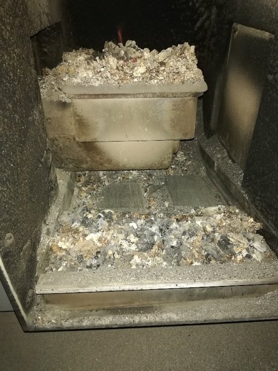

Witam mam dużo spiekow
Witam Chciał bym Prosić o pomoc ponieważ mam dużo spiekow i wydaje mi się że idzie mi dużo ekogroszku oto parametry
Temperatura Pieca 60 stopni
Czas podawania 8sekund
Przerwa podawania 50sekund
Sila nadmuch 40procent
Praca podtrzymania 10sekund
Przerwa ppdtrzymania
Wentylator w podtrzymania :
20 sekund czas pracy
Czas przerwy 8 minut
Skróć czas podawania na 7 sek. i obserwuj.
Zmieniaj zawsze jeden parametr ,bo się pogubisz.
