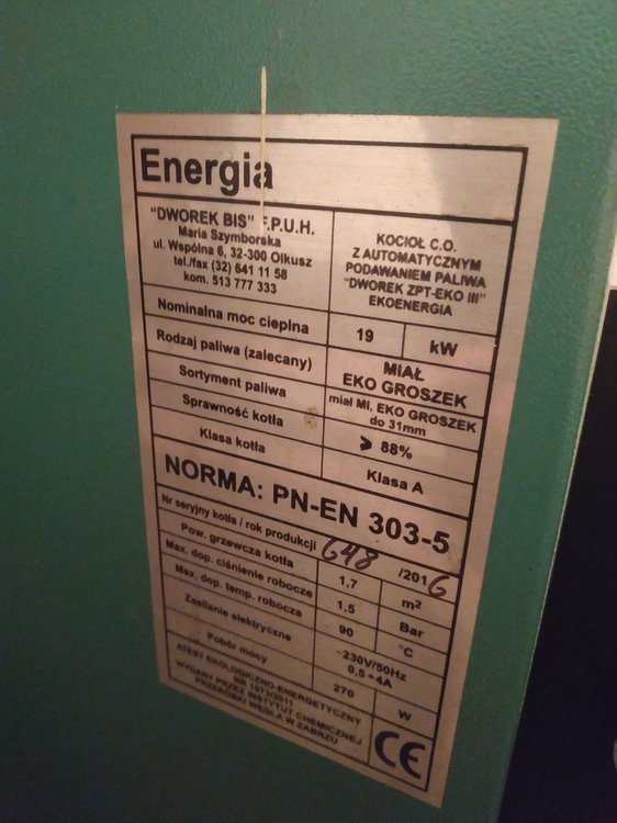

A teraz sam piec i problemy związane z jego nastawieniem. Poniżej tabliczka znamionowa pieca:
Po wielu bojach w tym sezonie powróciłem do ustawień fabrycznych które są następujące:

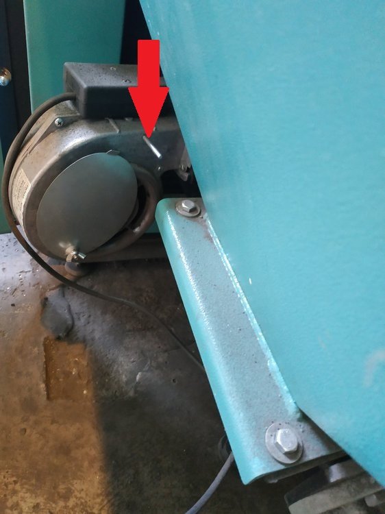

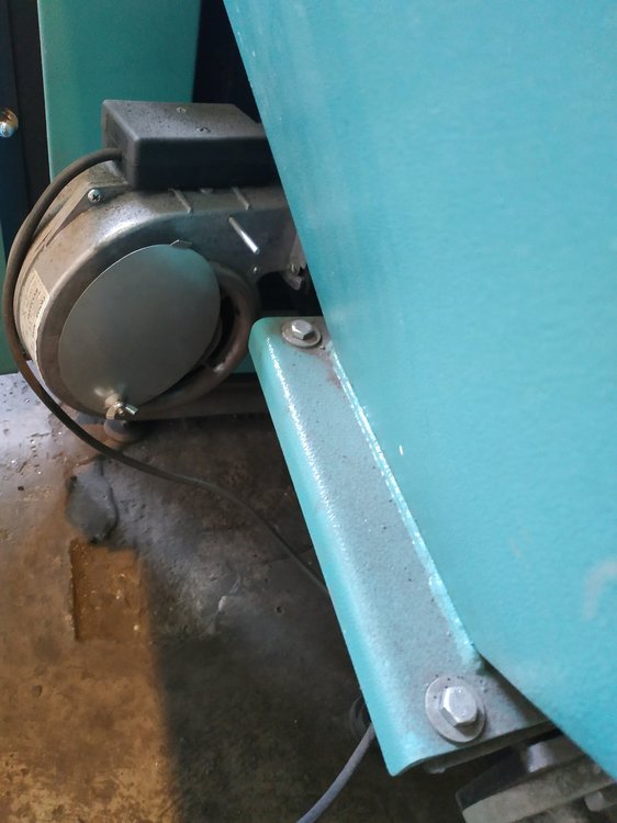

Poniżej zdjęcie z widokiem przysłony na wentylatorze: (typ wentylatora EWMAR - PV13AKRs, moc elektryczna z tego co kojarze to 40W)

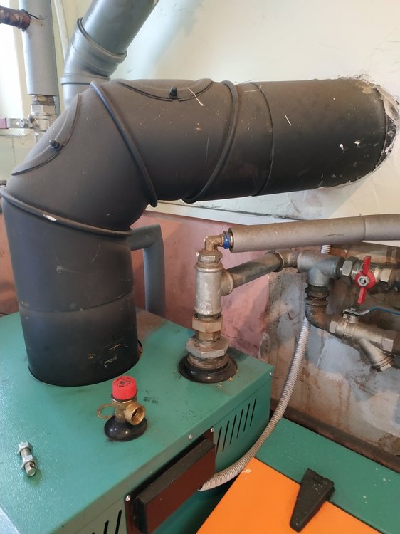

Poniżej zdjęcie czopucha:

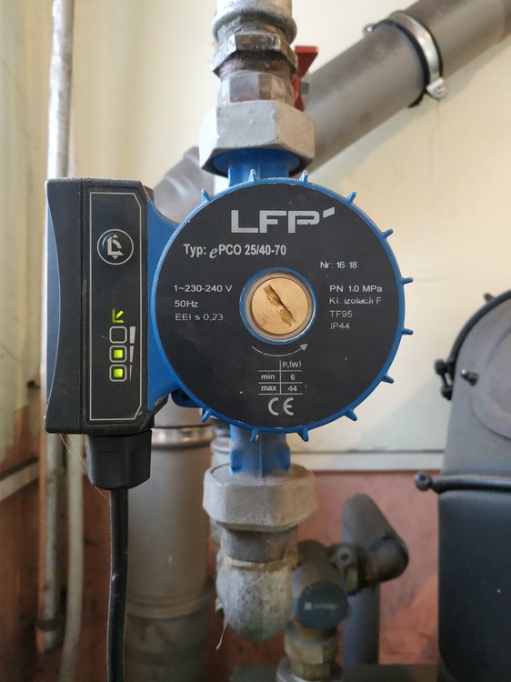

Typ pompy CO:

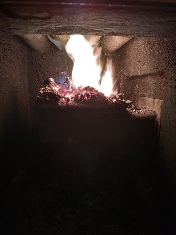

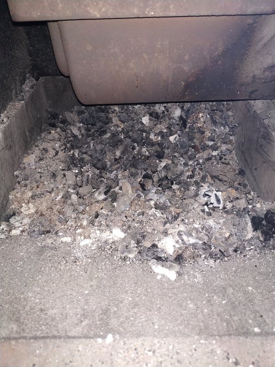

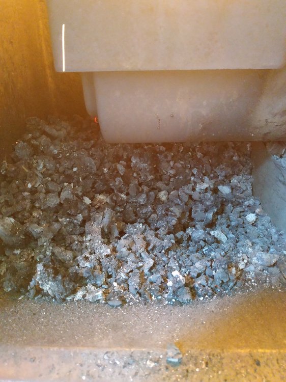

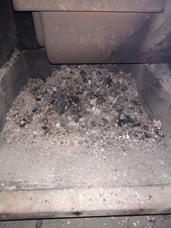

A teraz to co najważniejsze czyli efekty spalania, to co zostaje w popielniku po 12 godzinach od powrotu do nastawień fabrycznych (poprzednie które kombinowałem były nawet gorsze)

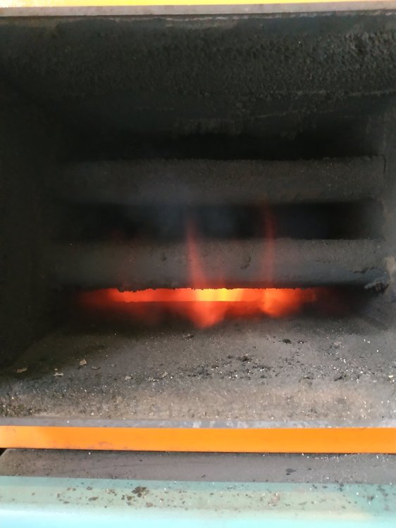

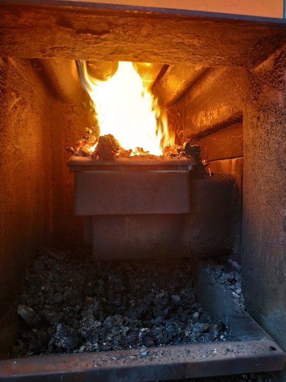

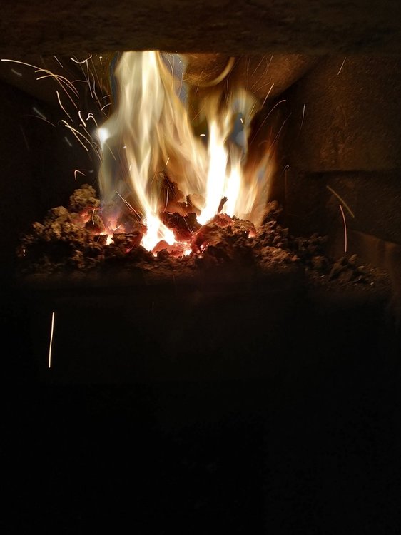

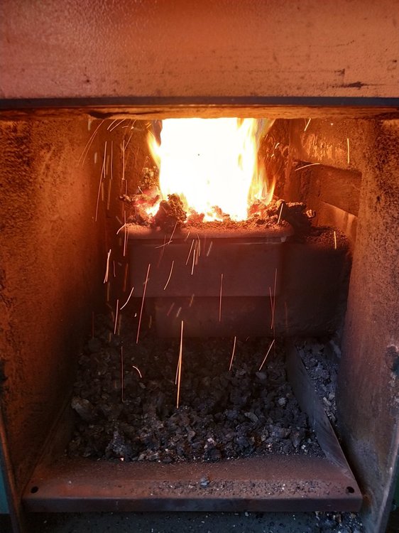

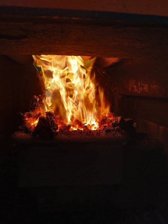

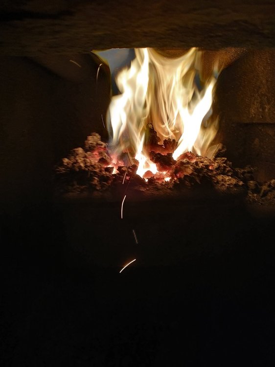

Klika zdjęć płomienia:
Zdjęcie 1
Zdjęcie 2
Zdjęcie 3 - bliższa perspektywa
Zdjęcie 4 - dalsza perspektywa

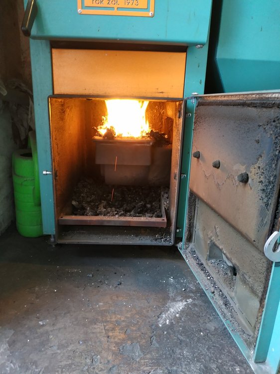

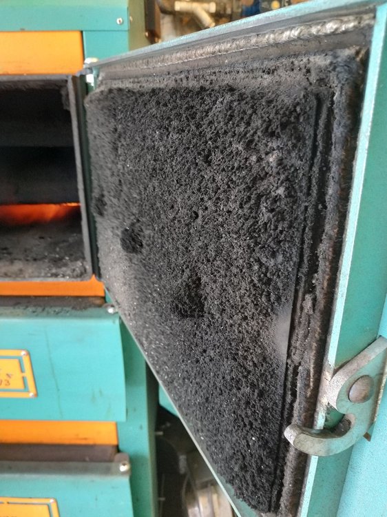

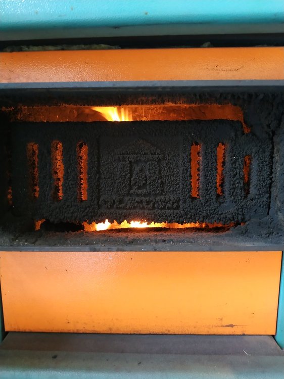

Poniżej jeszcze zdjęcia z wyższej części pieca (piec był czyszczony około 2 tygodnie przed zrobieniem tych zdjęć, nieczyszczony celowo przed zdjęciami celem ukazania jakości spalin)

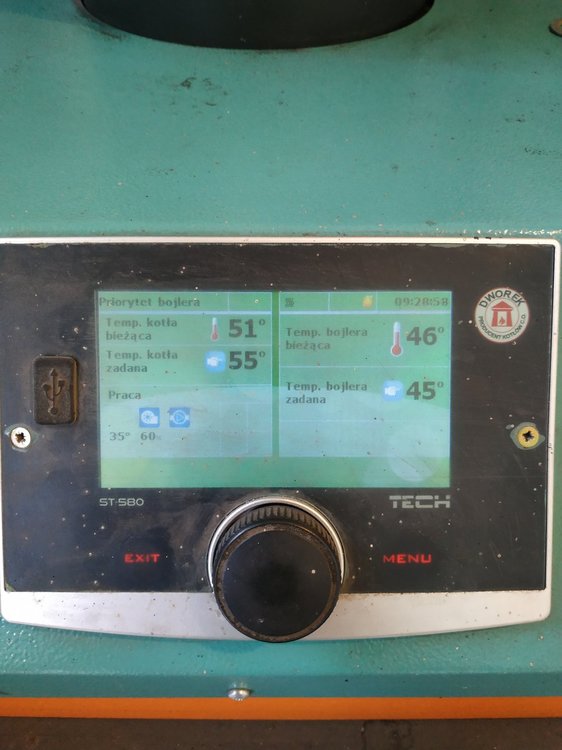

Na koniec jeszcze zdjęcie sterownika podczas pracy:

Pytanie jak masz ustawioną przysłonę wentylatora ? Powyżej dodałem zdjęcie swojej, jest to chyba bardzo ważne jeśli chodzi o podawanie powietrza.
Co masz w popielniku ? Są niedopały albo spieki ?

Kolego kocioł jedzie na dużej mocy i podejrzewam ze chwilę pochodzi i zaraz przechodzi w nadzór, w nadzorze stoi, kisi się ,dymi i pełno sadzy.
Napisz ile czasu dochodzi do zadanej i ile czasu stoi w nadzorze,
Czu to coś to ośka od uchylnej klapki? ona musi być zablokowana i na stałe otwarta.

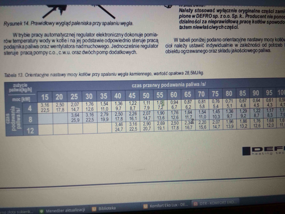

Poniżej masz przykładowe nastawy: ( dla ekoenergii 25 kw )
Wybierz tyle kw by tak do -10 C dał rade Ci nagrzać , a jak nie da rady zmniejsz przerwe i dodaj troche wiatru
Wiatr musisz tak ustawić by nie robił spieków ale i dopalał wegiel . aaa.thumb.jpg.fc1564d7fea4cb541255c05384370729.jpg

- tak to ośka od klapki . Na jednym z moich zdjęć  gdzie widać czopuch na piecu leży śruba gwintowana z 2 nakrętkami, To jest do regulacji przymknięcia tej klapki. Instalator tak to wyregulował (2 lata temu) że cały czas było przyduszone a wentylator nie miał siły jej podnieść. Zdjąłem ją bo na którymś forum poradzili mi aby "uwolnić energię pieca" poprzez otwarcie przysłony na maksa oraz zdjęcie tej regulacji. Efekt = mega spieki, dołki w palenisku i prawdopodobnie połowa ciepła szła w komin. Jeśli poradzisz mi jak to wyregulować to mogę założyć z powrotem. ta ośka ma sprężynkę w środku i w tej chwili bez regulacji jest tak jakby otwarta w 90 %, stwierdzam po tym że jak palcem nią kręcę przy pracującym wentylatorze to słyszę że ruch powoduje tłumienie powietrza i płomienia.

Może jeszcze o samej pompce i sterowaniu - sterownik pracuje od 6:00 do 23 w trybie dzień i przy obecnej aurze w większości pompka chodzi. Jak pisałem wcześniej na dole jest okej z ciepłem, na górze tłumię jak jest za gorąco więc odbiór mniejszy. (średnio 2 - 3 h po południu zakręcam grzejniki na górze, kiedy jesteśmy w domu, gotujemy etc).

To są nastawy w trybie pracy z tego co rozumiem. W nocy piec trochę odpoczywa bo sterownik jest ustawiony na tryb nocny a dolna temperatura niższa niż ta w dzień. Pytanie jak ustawić pracę podtrzymania na tym piecu ?
Ta tabela jak najbardziej przydatna, można złapać bazę i regulować.
Czy masz podobny wentylator jak mój ? Kolega YaroXylen wspomniał o tej ośce od klapki wewnątrz wentylatora. Jak to jest u Ciebie ?

Co zrobić z tą uchylną klapką ? W tej chwili płomień jest spokojny, nie bucha w miarę równo się pali. (przegarnąłem lekko palenisko).

Cały czas pompka CO działa bo sterownik puszcza, wszystkie grzejniki są w pracy, na powrocie po ustawieniach tych parametrów rurki się ociepliły, są letnie i dobija w następujących czasach (po kilkunastu cyklach po zmianie parametrów oczywiście)
53 - 54 = 6 minut
54 - 55 = 4 minuty
55 - 54 = 3 minuty (w sensie tyle pracuje w podtrzymaniu, pompa CO cały czas chodzi)
54 - 53 = 3 minuty
I teraz pewnie cykl się zacznie od początku.
Zajrzałem na koniec do paleniska, spieków jeszcze nie ma, nie zdążyło za wiele spać do popielnika ale jedno mnie martwi że palnik dmucha od prawej strony czyli od strony wiatraka, tam jest płomień i robi się nawet mały niedobór materiału a po lewej stronie się bardziej żarzy ale nie ma płomienia i jest górka. Temperatura podajnika 35 stopni.

Byłem w kotłowni teraz rano, piec pracuje, dużo lepszy popiół ale tak jakby deczko nisko był żar. To znaczy jest górka ale też gruba warstwa żaru więc zaczyna się on dosyć nisko w palenisku. Dodałem 1 do podawania i minimalnie przymknąłem przysłonę wentylatora bo na samej górze kupki było trochę posklejane. Stąd górka chyba i niski żar. Zostawiam na dzień i zobaczę po południu.
Gość Visitor1230
Dobry kierunek. Kopczyk powinien miec 3 do 5 cm wysokosci nie liczac popiolu na koronie.
Dodałeś paliwa i zmniejszyłeś wiatr a w popielniku masz koks, według mnie teraz będziesz miał jeszcze więcej koksu.
Deflektor byś tam jakiś powiesił z 10-12cm na paleniskiem, powinno być mniej sadzy i może lepiej dopali i tego rusztu wodnego nie przepalisz bo na fotkach to płomień na pułkach poziomych widać, komin też pewnie gorący.

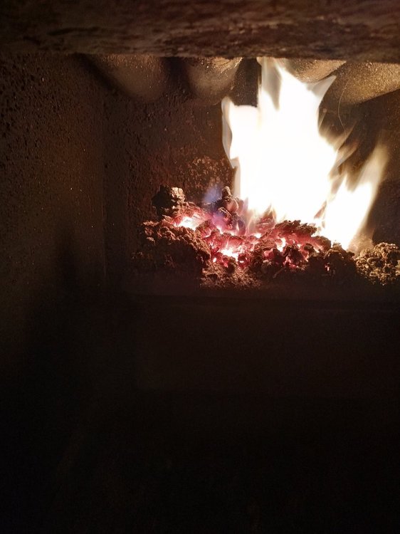

Po ostatnich zmianach, podawanie +1, zmniejszenie powietrza według mnie gorzej to wygląda. Zdjęcia poniżej po około 9 h od ostatniej zmiany:
IMG_20190115_154730.thumb.jpg.41a24b6b55d5ac1c3a3448c1d29664e8.jpgIMG_20190115_154737.thumb.jpg.fedefabed3a0be0607a34ce86f5c7f95.jpgIMG_20190115_154734.thumb.jpg.9749d159b2fc27eaeb367768523c6b51.jpg
W popielniku więcej niedopałków, na palenisku też chyba nie za ciekawie.
Zmodyfikowałem nadmuch z 35 na 40, dosłownie 2-3 mm uchyliłem przysłonę, pozostałe bez zmian.
Odległość od korony do tych rurek czyli rusztu wodnego to dokładnie 16 cm. Myślę o Twojej propozycji ale musisz mnie bardziej przekonać.
Ktoś zaprojektował ten piec w sposób w który płomień praktycznie zawsze będzie sięgał rusztu wodnego i go okrywał. (kopczyk powyżej korony od 3 -5 cm, zostaje od góry kopczyka max 11 cm do rusztu, nie ważne ile powierza to zawsze płomień będzie na nim siedział) Czy tego typu ruszt nie powinien być okryty płomieniem w normalnej pracy ? Prosiłbym o jakieś szersze wyjaśnienie.

Ok właśnie doszedłem że półki poziome to nie ruszt wodny ... :) no to teraz wiem o co chodzi z tym płomieniem, na pierwszych zdjęciach tam gdzie ten ogień na półkach poziomych to były fabryczne ustawienia pieca, jak tutaj koledzy stwierdzili bardzo duża moc kotła, duże podawanie bo 20 sekund, wiatr też wtedy miałem ustawiony wysoko i dlatego płomień sadził aż tam.
Na zmodyfikowanych parametrach po poradach forumowiczów ten płomień okrywa jedynie ruszt wodny, nie huczy w piecu po otwarciu drzwi i dużo spokojniej się pali. Jest też bardziej pomarańczowy a nie biały jak wcześniej.
