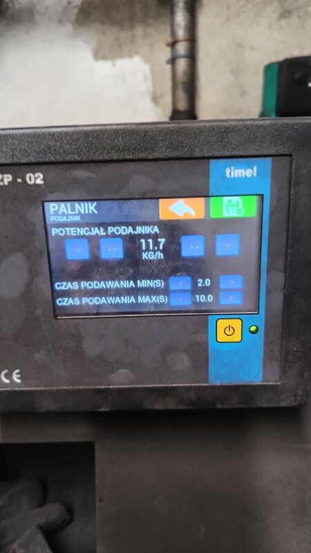

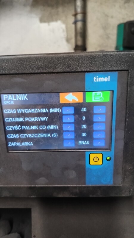

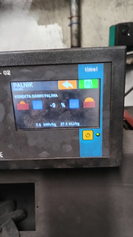

Cześć,

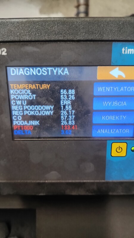

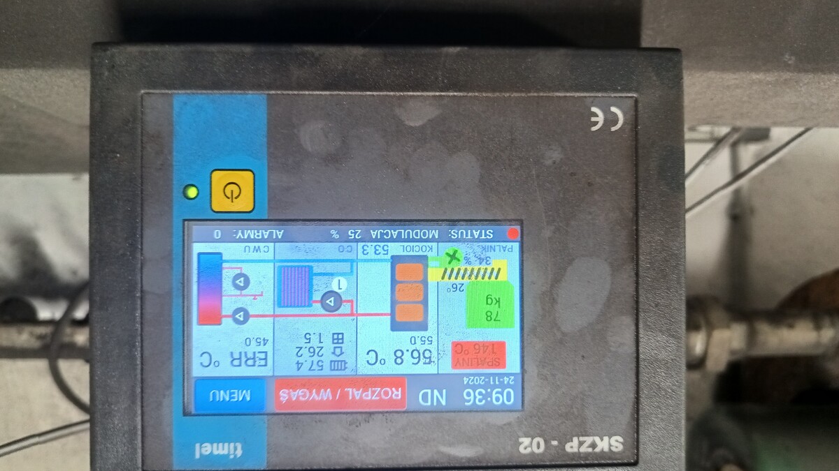

Mam problem z nadmiernym spalaniem ekogroszku. Obecnie sterownik wskazuje spalanie na poziomie ponad 30 kg na dobę, co pokrywa się z rzeczywistym zużyciem. W przeszłości udało mi się obniżyć spalanie do około 20 kg na dobę.
Podstawowe informacje:
Piec o mocy 25 kW z podajnikiem na ekogroszek,
Węgiel-Karolinka 27mj,
Dom nieocieplony, z podwójnymi murami i przestrzenią powietrzną pomiędzy nimi,
Budynek 3-kondygnacyjny, ogrzewana jest tylko środkowa kondygnacja,
Powierzchnia ogrzewana wynosi około 90 m².

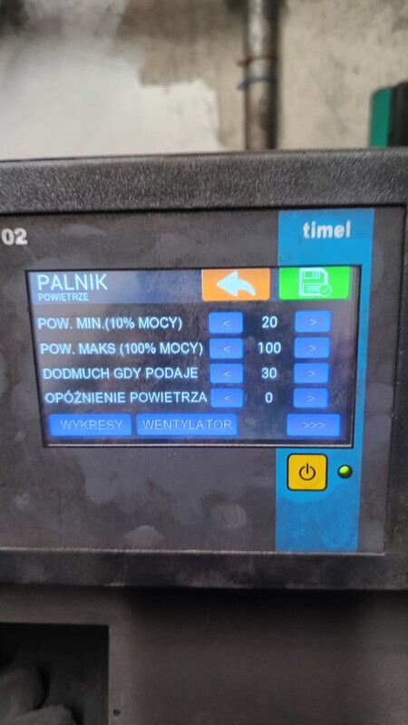

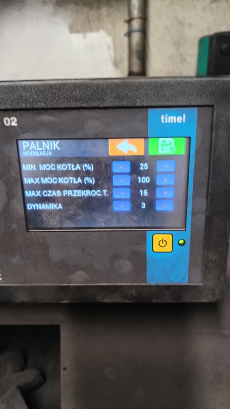

Załączam zdjęcia z ustawieniami sterownika.
Mam nadzieję, że uda się pomóc mi w optymalnym ustawieniu urządzenia.

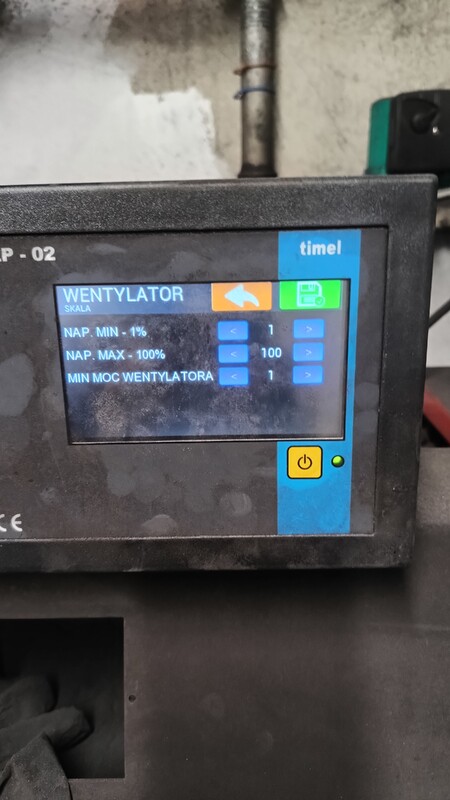

Moc dmuchawy ogranicza się w opcjach ,,wentylator/skala"  Wszystko jest opisane w wątku o sterowniku skzp. Tutaj też to jest wyjaśnione.
Jak ogarniesz dmuchawę i zdejmiesz tą przesłonę to trzeba zająć się modulacją bo to jest armagedon.

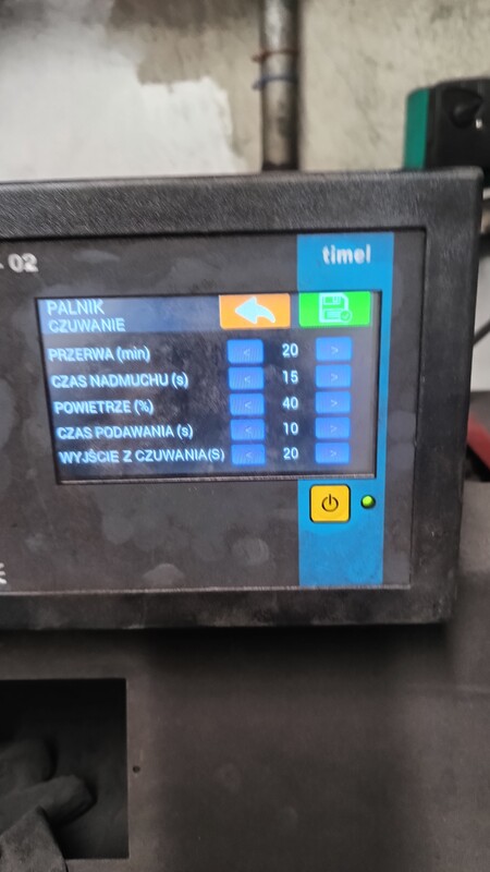

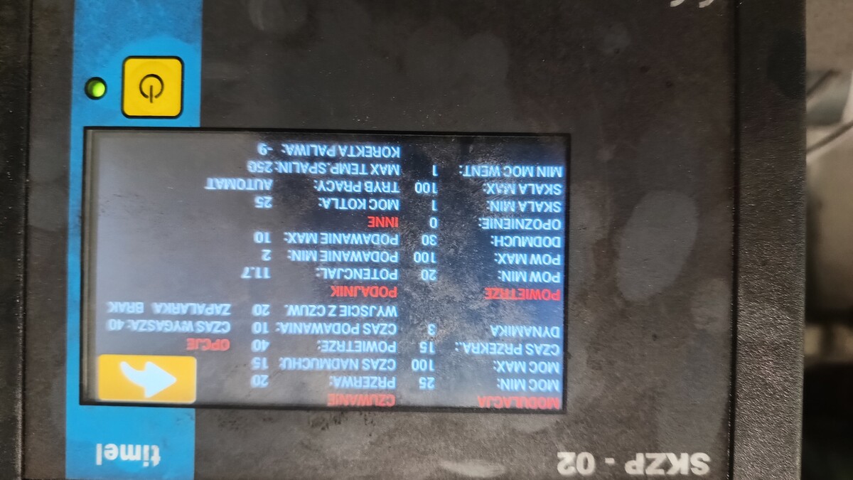

1) Wylacz te wszystkie dodmuchy,przedmuchy....
2) W menu powietrza WENTYLATOR ustaw 7 - 30 bo dmuchawa isto 80 W.
3) Calkowo zdemontuj ta klape z dmuchawy.
4) Obserwuj naprawe.

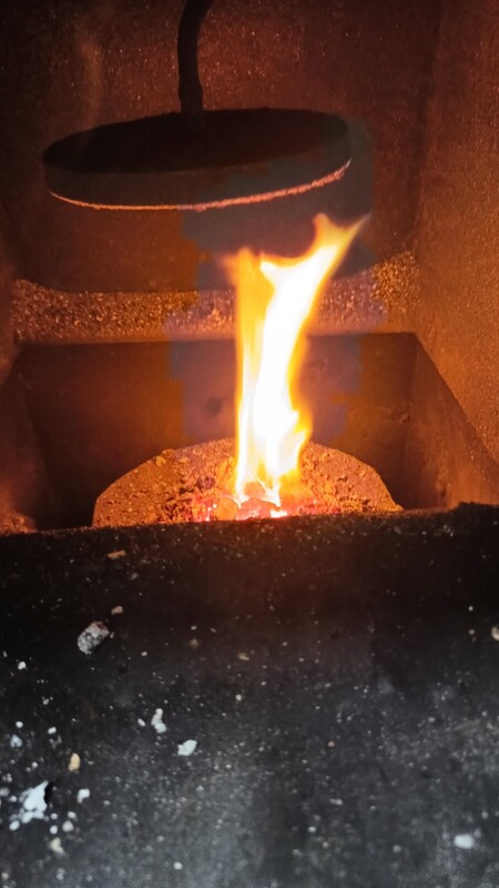

Przesłona zdjęta, powietrze ustawiłem jak wyżej piec pracuje identycznie jak wcześniej z przesłoną.

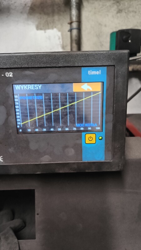

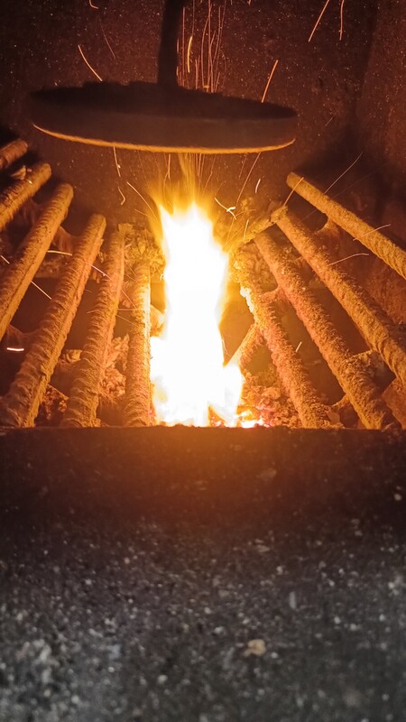

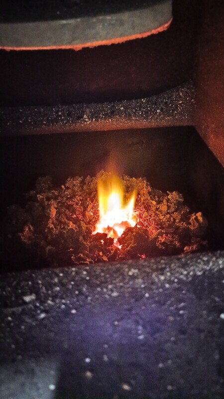

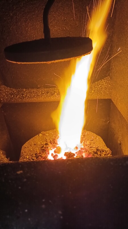

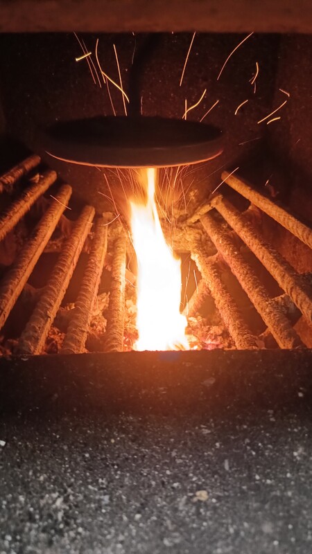

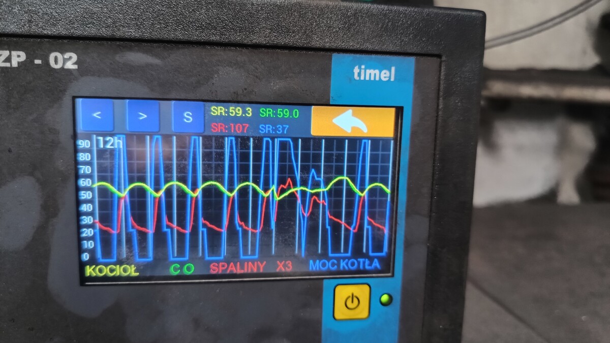

To pokaž zdejcje plomienia na niskiej,wysokiej mocy i wykres.

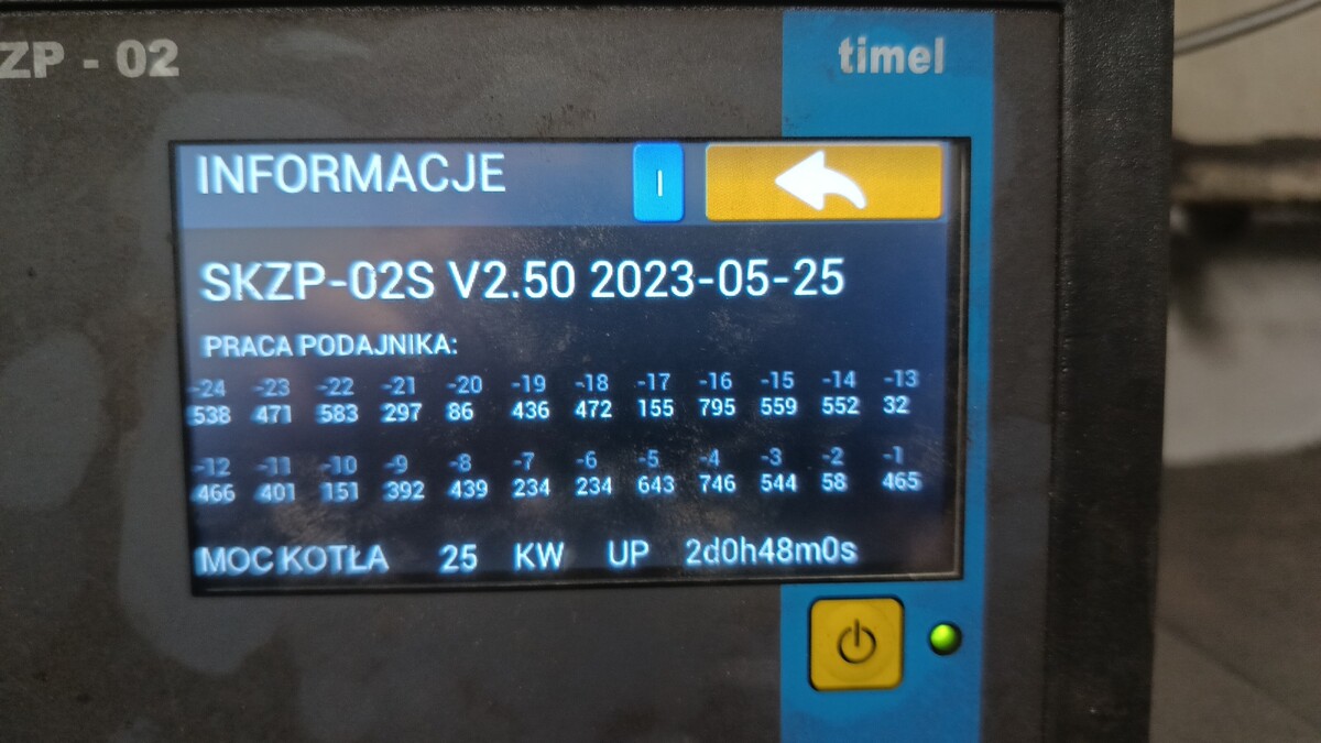

Nastawy powietrza:
Skala 1:25 min moc 1
Zakres 1:100

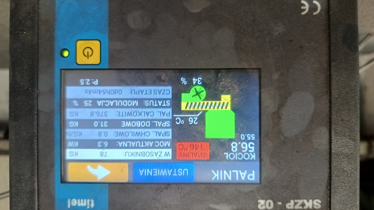

Przedostatnie zdjęcie pokazuje stan paleniska po wyjściu pieca z czuwania
2 zdjecie modulacja 5%
3 zdjęcie modulacja 100%
Edytowane przez MatiQ197

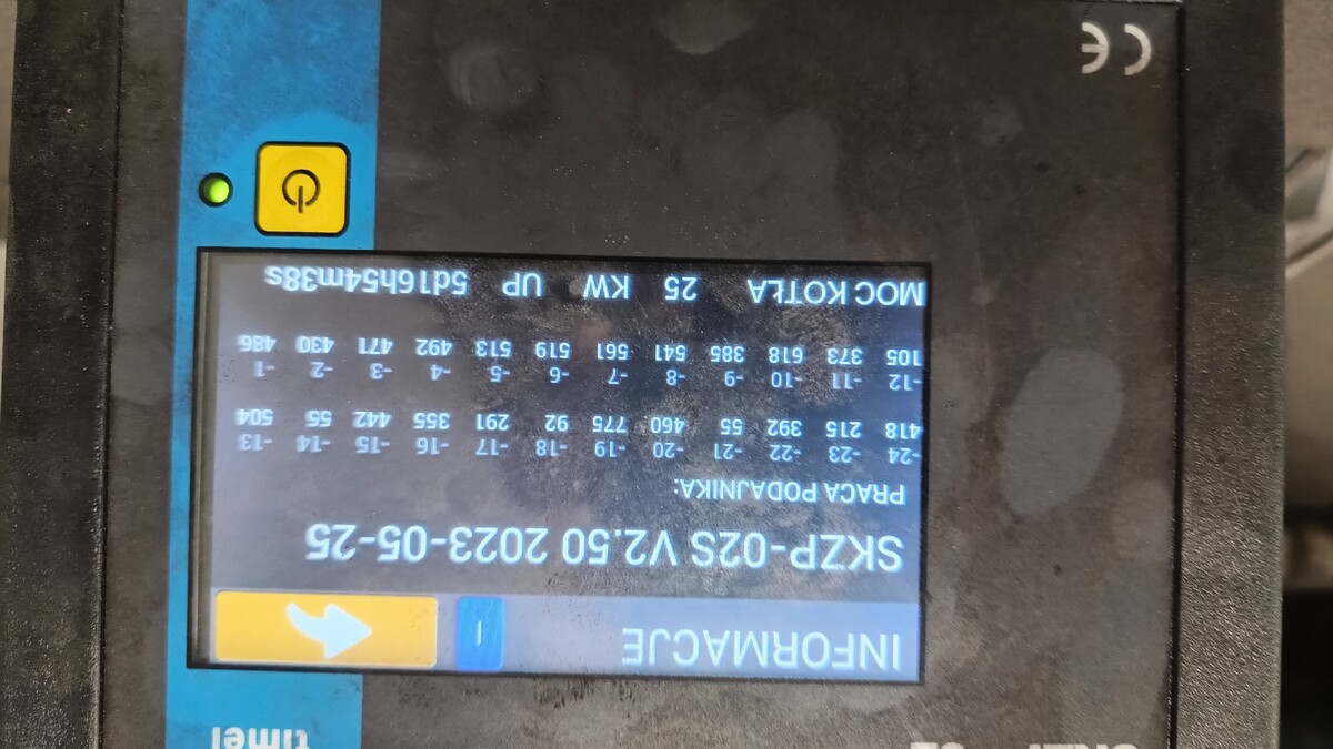

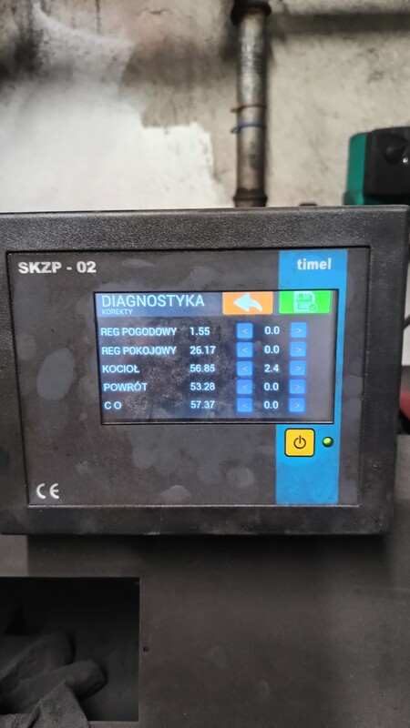

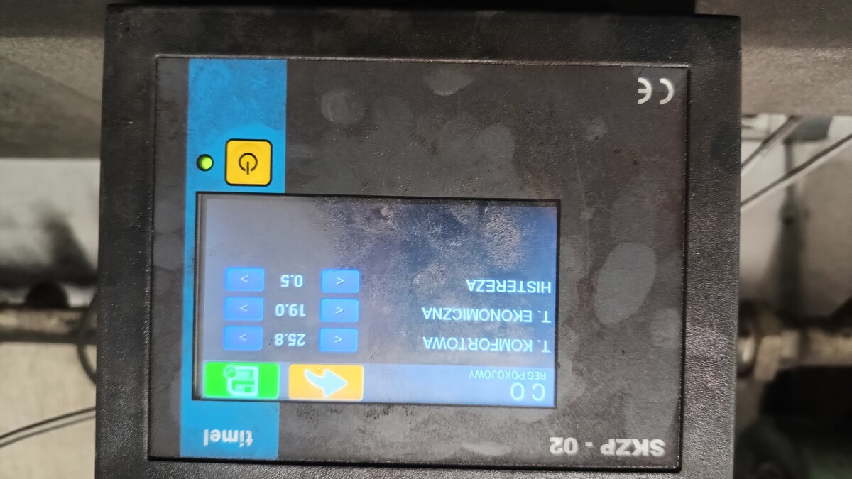

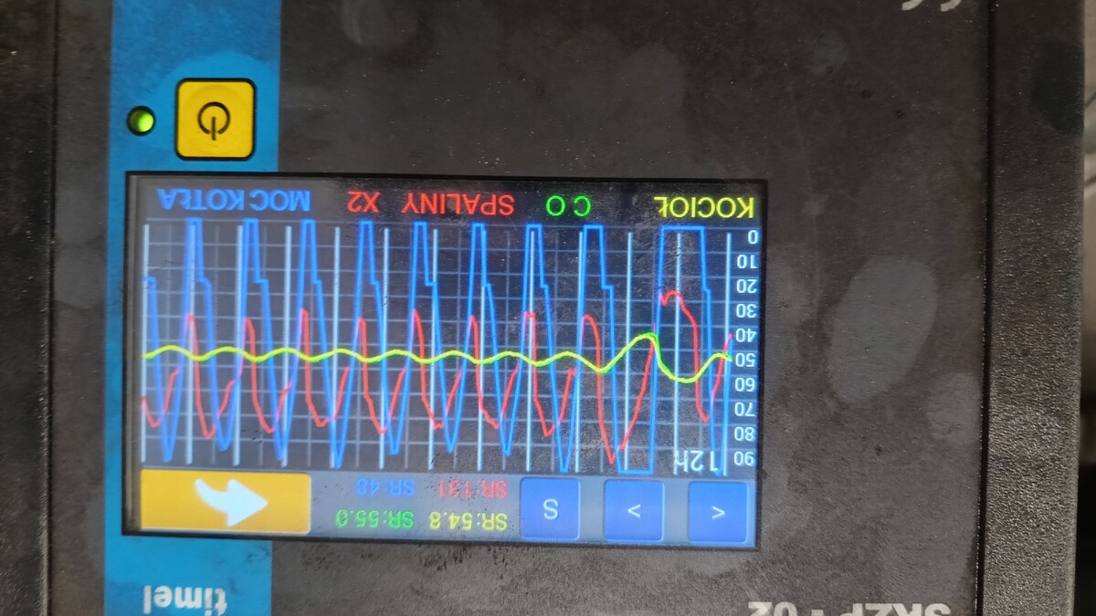

Jesli chodzi o takie bujanie kotłem to jest wina przepływów. To wygląda jakby pompa działała start/stop. Masz glowice termostatyczne na grzejnikach czy jakoś inaczej?
Nie mam głowic zwykłe zawory na grzejnikach, pompa działa start stop ponieważ mam czujnik temperatury w domu podpięty pod sterownik, który wyłącza pompe po osiągnięciu zadanej temperatury w domu. Ogólnie te spadki na wykresie temperatury są spowodowane wchodzeniem pieca w czuwanie bo wychodzi on z czuwania gdy temperatura znacząco spadnie poniżej zadanej na kotle, przy rozpalanianiu 2 dni temu linia była prosta dopóki piec nie zaczął wchodzić w czuwanie, tak samo wyglądała modulacja pracował piec w zakresie 25% do 60% mocy, a gdy już się rozgrzał i zagrzał pomieszczenia to modulacja wygląda jak na zdjeciu.
tam się nic złego z 'bujaniem' nie dzieje, kocioł załącza się od sterownika pokojowego więc nie może pracować cały czas i prostowanie tego wykresu nie ma sensu . W ciągu 12 godzin załączył się 8 razy - to trochę dużo ale też nie ma tu nic dziwnego. Myślę że tu można co najwyżej zająć się spalaniem - tak na moje oko za mało węgla, za dużo nadmuchu (na tym zdjęciu z modulacją 100%)
