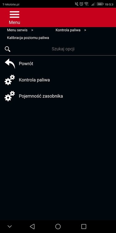

Witam, dzisiaj mi wyskoczyl napis, ze brak paliwa a zasobnik jest pełny i nie chce rozpalić. Co to może byc

Prawdopodobnie źle skalibrowany zasobnik.
Wszystko było dobrze do dzisiaj i nie da rady od nowa skalibrowac bo ciągle pokazuje 0%
Może da się zrobić zrobić reset.
w większości sterowników, fizyczne nasypanie paliwa dla sterownika nic nie znaczy, trzeba mu to powiedzieć, czyli ustawić pełny zbiornik.
Wyglada na to, że źle wykonana kalibracja paliwa.

Dzięki, ale nie pomogło, coś chyba sterownik się zawiesił. Jutro będę dzwonił do serwisu
Nie wiem jaka wersja softu, ale w serwisowym można sprawdzić czy są ustawienia zasobnika. Czy normalna kalibracja czy z pojemnosci zasobnika (oczywiscie jak jest)
