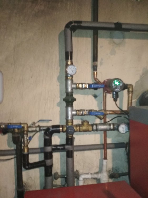

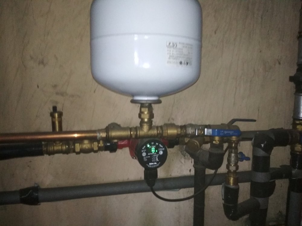

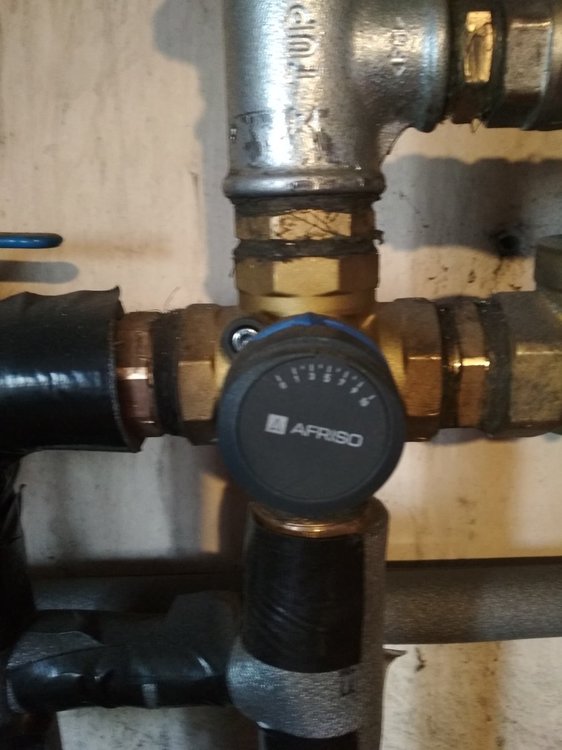

imageproxy.php?img=&key=acc5b9696ee8bf50Witam została u mnie zrobiona taka instalacja do kotła Kolton ZX20 KW chciałbym się dowiedzieć czy jest prawidłowo wykonana , kociol wydaje mi się chodzi poprawnie tzn dobija temperaturę wyszykowana ok tylko problem z powrotem przy zadanej 65 strona na powrocie około 39 st . Chyba że się włączy pompa cwu wtedy powrót się podnosi prawie na zadana temperaturę - 5 st różnicy . Proszę o opinie ewentualne sugestie co poprawić. Pozdrawiam

Witaj. Widzę że masz zawór 4d spróbuj go bardziej otworzyć aby podnieś temperaturę powrotu.
Wysłane z mojego GT-I9301I przy użyciu Tapatalka
tak zrobiłem ale pieklo w domu , teraz próbuje innej opcji mianowicie wyciagnolem czujnik cwu w bojlera ustawilem pompe na 8 w i chodzi caly czas dogrzewa powrot na piecu dalem 56 st na powrocie mam 52 i taka temperature w cwu zobaczymy jak bedzie zachowywal sie kociol. widze ze teraz jak sie odstawi to dlugo czuwa i musze pozmieniac troszke ustawienia w potrzymaniu
A jakby był siłownik na zaworze 4D to by sobie sam sterował... kocioł nie ma możliwości sterowania zaworem?
w jaki sposób ? ma oczywiście tylko ja nie mam podpitej pogodowki.
Na stronie producenta kotła jest zaznaczone że sterownik ten ma:
  • sterownie siłownikiem zaworu mieszającego
  • czujnik temperatury zaworu i powrotu
Czyli bez problemu sam powinien sobie dać radę z utrzymaniem temperatury po założeniu siłownika, a po połączeniu czujnika temp zewnętrznej to już w ogóle jest bajka bo sobie można temperaturę puszczaną na obieg grzewczy na podstawie krzywej grzewczej wyregulować...
zawór 4d bez sterownika i siłownika jest moim zdaniem bez sensu a bynajmniej nie wykorzystujemy jego potencjału.
No dobra siłownik kosztuje trochę (400zł) ale dlaczego nikt nie przeliczy ile przez to opału idzie darmo, zwrot dwukrotny po jednym sezonie
do 4d nie musi być czujnika pogodowego, a istotny jest zasilający i powrót

Ok tylko jaki siłownik kupić 3 Punktowy ? cos takiego AFRISO ARM 343 PRO CLICK
Edytowane przez mirdek
Tak 3punktowy.Z tym że jak masz starszego typu zwór 3D to chcąc zamontować PROKLIKA to musisz dokupić adapter
TUTAJ masz dobry i sporo tańszy siłownik. Powinien bez problemu pasować do Afriso.
Tylko jest jedno ale. Zawór 4d czy to będzie z silownikiem czy nie to nie spełni dwóch funkcji jednoczesnie bez pompy kotłowej przy takich przekrojach rur. To nie jest takie cudo jak opowiadają i bez pompy nie zapewni obniżenia temperatury na instalację i równocześnie ciepłego powrotu. Wiem z własnego doświadczenia nie z opowieści bo sam to przerabiałem.

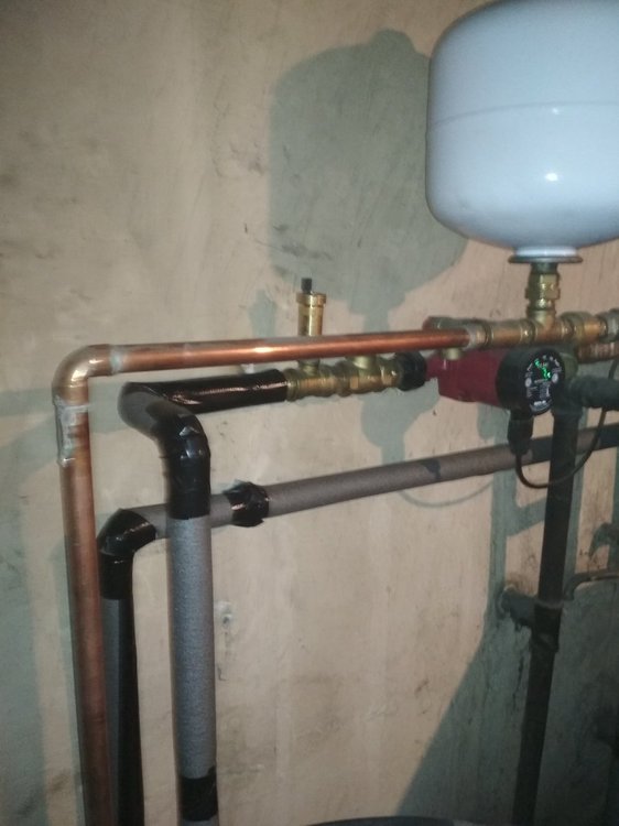

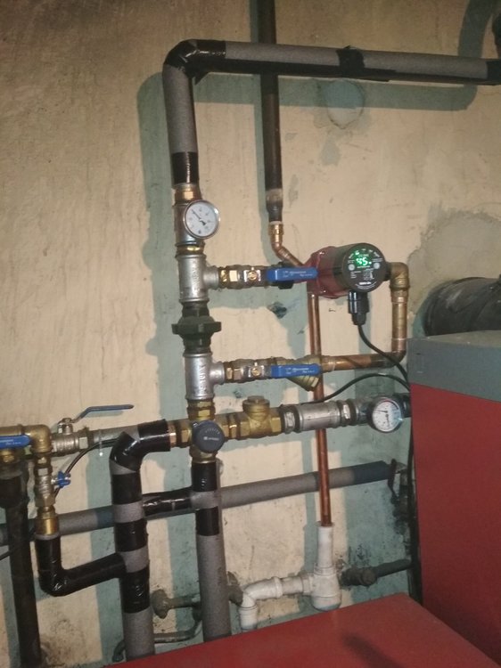

pompa jest

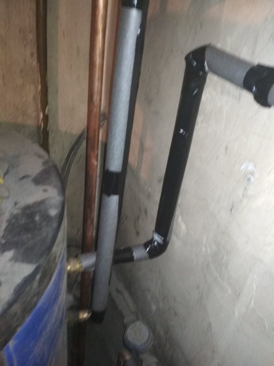

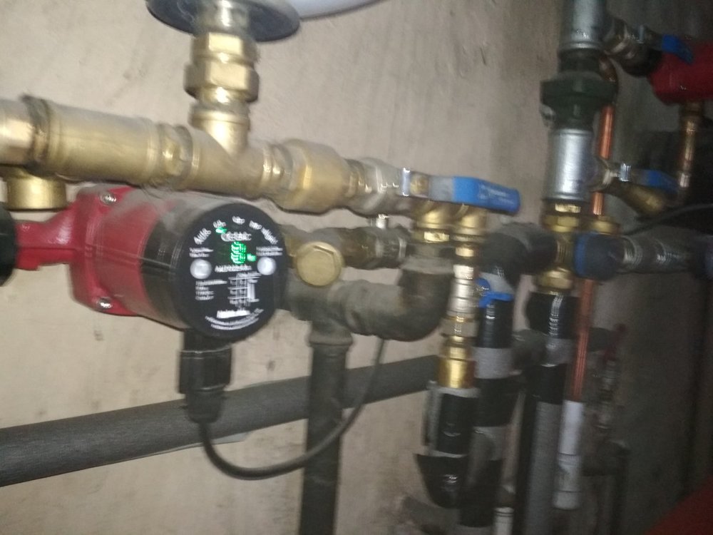

ZRÓB DOKŁADNIEJSZE ZDJĘCIE ZASILANIA BOJLERA
A ta instalacja to nie stara grawitacyjna (grube rury) , a tylko kotłownia przerobiona , bo widzę ze  zbiornika czarną rurę połączoną z miedzią

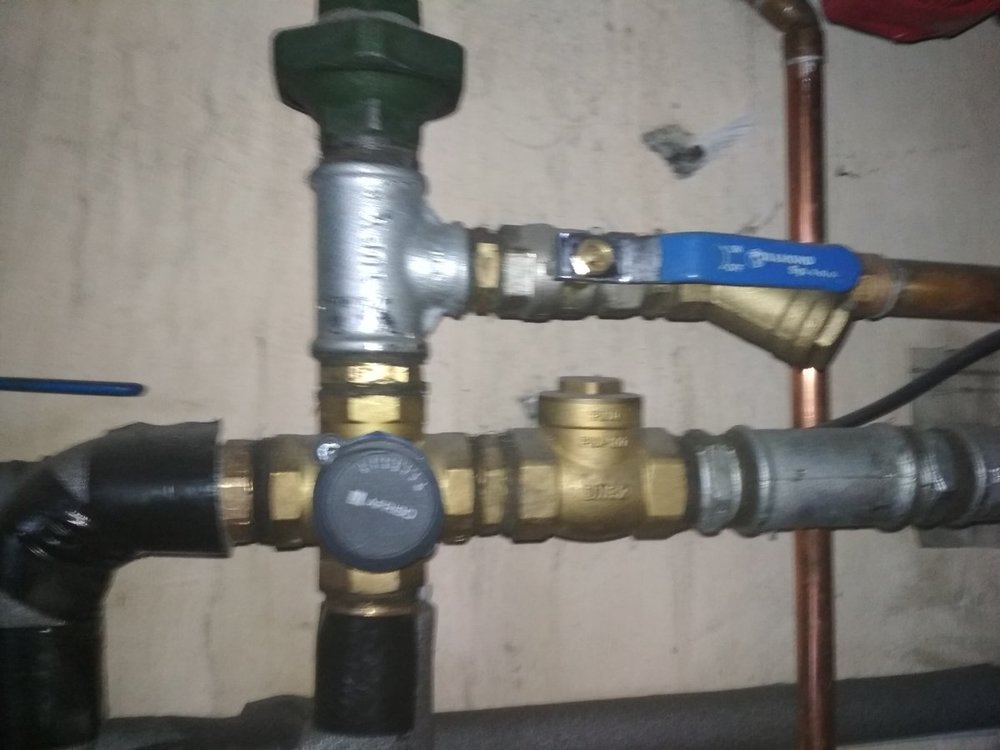

Zwrotny klapowy  nie ma zbyt duzych oporów, ale jego lokalizacja jest dyskusyjna. Miałaby sens jedynie w przypadku, gdyby przed tym ZZ było odejscie np. na CWU z mocną pompą, a sterownik nie miał priorytetu CWU i nie zamykał mieszacza po wyłączeniu pozostałych pomp (przy priorytecie). Tu nie ma siłownika ale też nie wiemy, co jest na odejściu z ocynkowanego trójnika przed wspomnianym ZZ.
Te zawory zwrotne na powrocie przed 4D to sprawa dyskusyjna ale i do wyjasnienia.  Podejrzewam, że ten pod zbiornikiem membranowym jest na powrocie z podłogówki a ten na powrocie przed 4D jest całkowicie zbędny.
Edytowane przez gmaj22

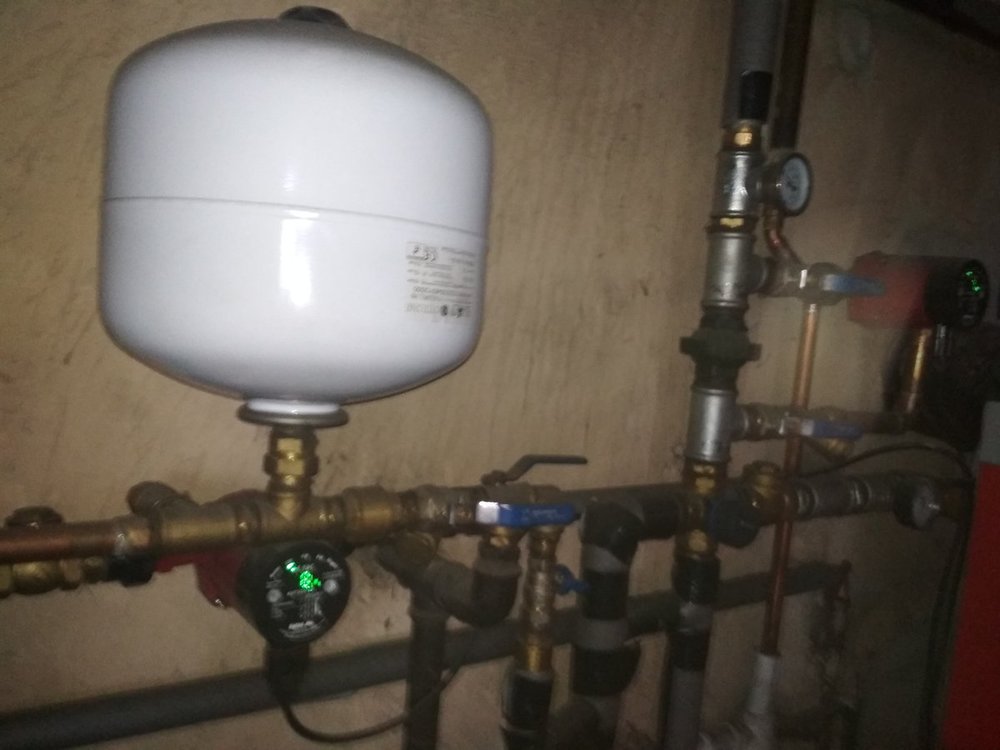

poczekajmy na wyraźniejsze  zdjęcie ale patrząc na pompę CO to 45 W to sporo
Edytowane przez mironw

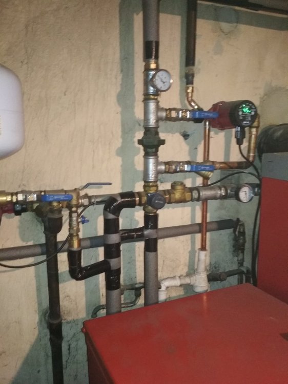

Tak stara instalacja w domu przerobiona kotłownia i nie wiem czy dobrze

a najlepiej weź kartkę i to rozrysuj

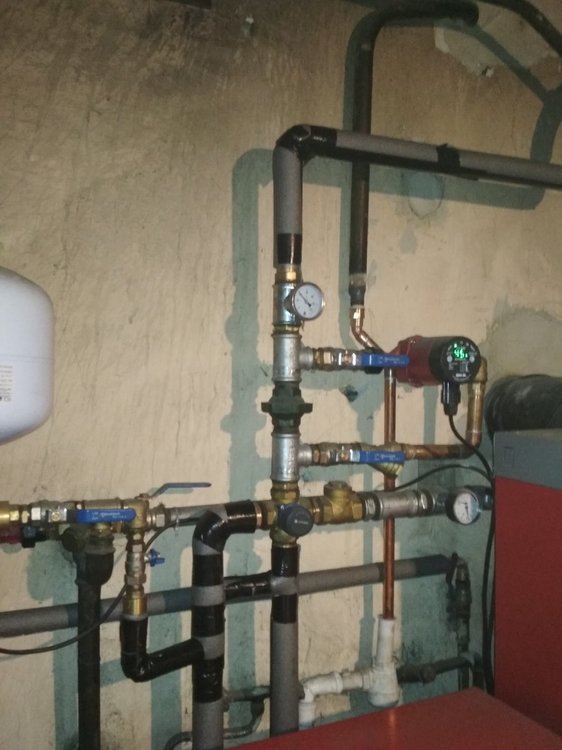

3 godziny temu, mironw napisał:
To jest woda

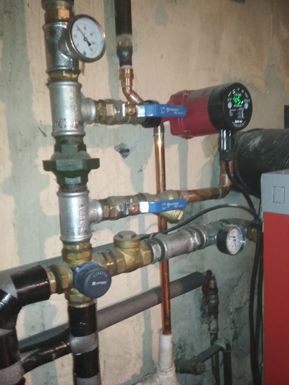

A to powrót do pieca

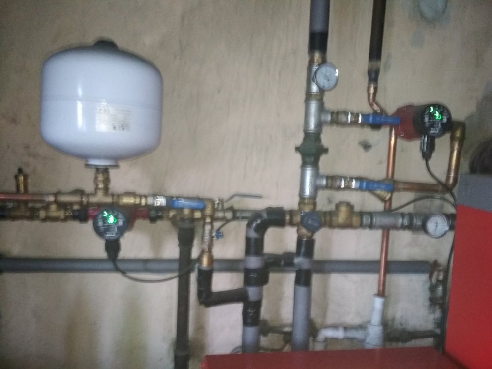

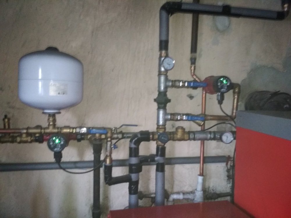

Ta obok w dół od 4D też pewnie do powrotu kotła podłaczona. Czuję, że tam nieżle skaszanione jest.  Ten zawór zwrotny koło zbiornika membranowego tez mi się nie podoba. Już sama jego (naczynia) lokalizacja  jest zła. I  jeśli naczynie i ZZ są na powrocie,  to ZZ odcina je od kotła podobnie jak zamknięty mieszacz 4D.
Dodatkowo za kotłem jest przelew z naczynia wyrównawczego otwartego?
Przydałoby się, żeby autor to przejrzyście rozrysował albo chocuiaż opisał, dokąd odchodzą rury poza kadrem.
1 godzinę temu, mirdek napisał:
To jest woda
Nie mów że PITNA POŁĄCZONA Z  C.O
NO TO RYSUJ BO MAGIK NIEZŁY  TO SPAPRAŁ!!!!!!!!!!!!!!!!!!!!!!!!!!!!!
