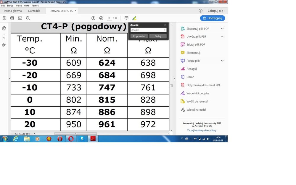

12.9 Sprawdzenie czujników temperatury
Czujniki temperatury CT4/CT4-P można sprawdzić poprzez pomiar ich rezystancji w danej temperaturze. W przypadku stwierdzenia znacznych różnic między wartością rezystancji zmierzonej a wartościami z poniższej tabeli należy czujnik wymienić.
Ta tabelka nie dotyczy czujnika CT6-P który jest oparty na czujniku ceramiczno-platynowym PT1000. CT4/CT4-P oparty jest na półprzewodniku KTY81-110

Dziś rozwiązałem problem brakujących 2%. Zrobiłem pomiary miernikiem z termoparą i okazało się że oszukuje ten termometr spirytusowy. Wskazania sterownika pokrywają się ze wskazaniami miernika z termoparą.
