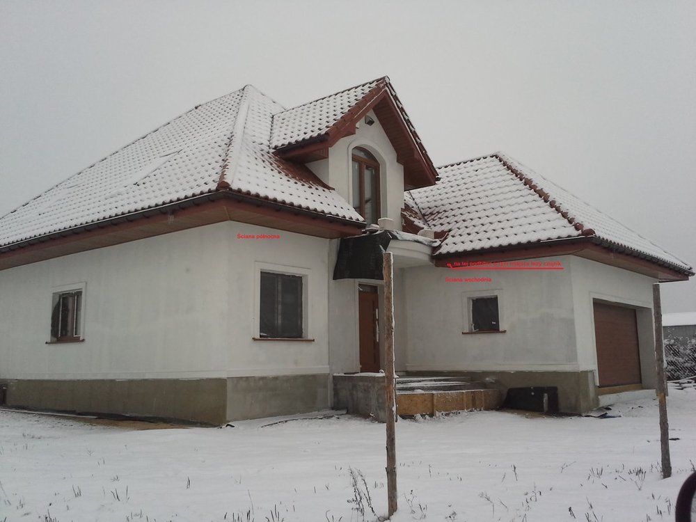

Witam, dzisiaj podłączyłem czujnik pogodowy CT6-P do kotła Pellux 100 Touch ze sterownikiem ecomax 860P2-N.
Wszystko działa , problemem jest wskazywanie temperatury na zewnątrz o jakieś 7st.C więcej niż jest faktycznie. Ani w instrukcji, ani w menu sterownika nie znalazłem niczego, co pozwalało by na skorygowanie tych wskazań. Może źle szukałem, albo czegoś nie zrozumiałem. Czy jest jakaś kalibracja tego czujnika w tym sterowniku?

Zanim cokolwiek sprawdź styki przy sterowniku jak i przy czujniku (najlepiej oblutować końce kabli). Jak długi i jaki przekrój kabla zastosowałeś?
Wysłane z mojego HTC One M8s przy użyciu Tapatalka
Przekrój kabla nie ma znaczenia, ale znaczenie ma w jakim miejscu i na jakiej wysokości zamontowałeś czujnik.
Podam przykład ......u mnie podniesienie montażu czujnika o 1m poskutkowało poprawnym wskazywaniem czujnika .....wcześniej przekłamywał o 2,5 stopnia

długi, pewnie będzie ze 25m i to zwykła skrętka AWG24 i tez tak myślę, że tu jest problem, choć te 25mx2 daje niecałe 4,2 Ohm

jakieś 2,5-3m od podłoża, na ścianie wschodniej osłoniętej, w miejscu gdzie słońce nigdy nie dochodzi. Zresztą w drugi dzień świąt słońce nie świeciło, było pochmurno i dżdżysto. Temperatura na dworze ok 5st.C a sterownik pokazuje 12.

@Gonzo19 a jak go odsuniesz od sciany  np. te 10cm to dalej to samo? Zmierz multimetrem temperature przy samym tym czujniku i porownaj.
on lezy jakieś 40-50cm od ściany na wysokości ok 3m, lezy na podbitce PCV, dach nieocieplony i poddasze nieogrzewane, na ścianie 12cm styro grafitowego. Ogólnie nie ma siły aby cokolwiek go ogrzewało. Jedynie co to jest osłonięty od wiatru.

Normalnie powinien być umiejscowiony na ścianie północnej , na wysokości 1,5  2,0 metra
czujnik.thumb.jpg.e6c780bc294da0cfefc960e18c716efa.jpgto musiałbym jeszcze kabelek przedłużyć a dodatkowo na tej wysokości to by tygodnia nie przetrwał :) na zdjęciu zaznaczyłem gdzie lezy.
Moim zdaniem leży kiepsko .....obniż go do górnego poziomu okna
jak go obniżę tak jak mówisz, to równie dobrze mogę go urwać i wyrzucić :)
w sobotę powalczę, tam gdzie teraz lezy będzie mu dobrze, muszę tylko wszystko pomierzyć.
Tam gdzie teraz leży może będzie mu dobrze , tylko nie o to chodzi , żeby było mu dobrze , tylko żeby dobrze wskazywał temperaturę .......jeszcze jedno on nie ma leżeć .....tylko ma być przytwierdzony do ściany
Będąc na podbitce może mieć takie przekłamania. PCV nie dość skutecznie izoloje do tego brak ruchu powietrza bardzo przełamuje odczyt. Zamontuj go na ścianie połnocno-zachodniej ok 20cm poniżej podbitki. Odczyty będą znacznie lepsze.

tak z ciekawości zapytam: czy Wy wiecie jak on jest zbudowany? jaką ma obudowę? jak działa?
Ja przepraszam za te pytania, ale tak mi się nasunęły
Edytowane przez Gonzo19
Hermetyczna puszka IP44 (o ile dobrze pamiętam) w środku kawałek płytki z wlutowanym termikiem i miejscem na podłączenie kabli.
Te czujniki temp u każdego producenta mają zbliżoną budowę.
dokładnie tak, to teraz powiedz mi jakie ma znaczenie czy on jest poziomo czy pionowo, oraz czy lezy na wentylowanej podbitce z PCV czy wisi w powietrzu, czy jest przykręcony do ściany?
