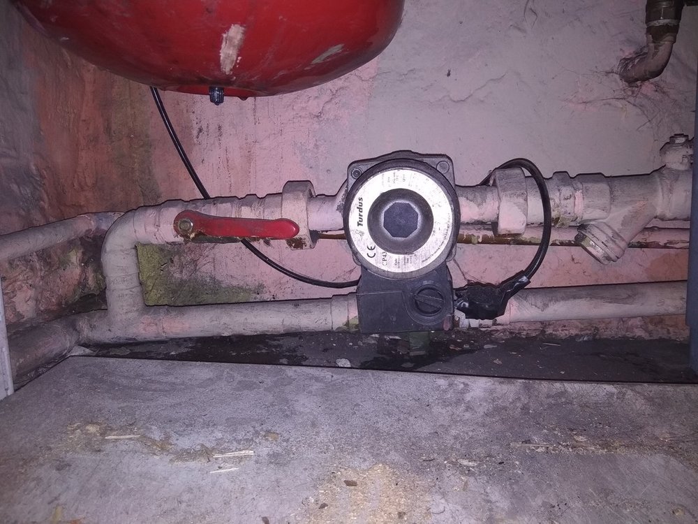

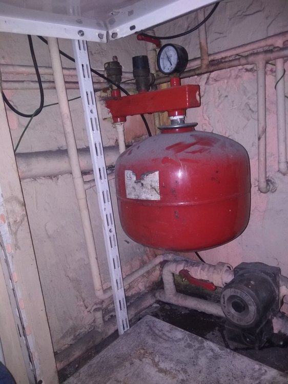

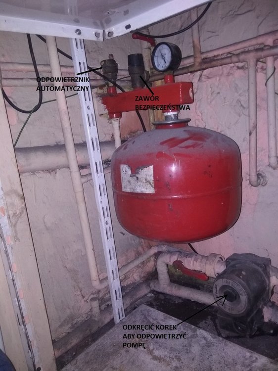

Nigdy nie miałam doczynienia z c.o. a takowe trafiło mi się w nowym mieszkaniu. Wystąpiła u mnie awaria przez którą musiałam spuścić wodę z układu, po napełnieniu zostało w nim dużo powietrza. Grzejniki zostały odpowietrzone, są równo nagrzane, niestety coś bardzo bulgocze i przelewa się w pompce, bądź w jej okolicy.
Dlaczego tak jest? Jak wydostać to powietrze? Czy jest jakiś inny sposób na odpowietrzenie układu niż przez grzejniki?

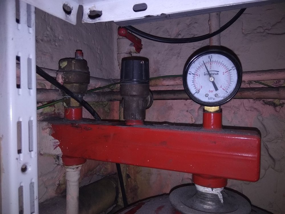

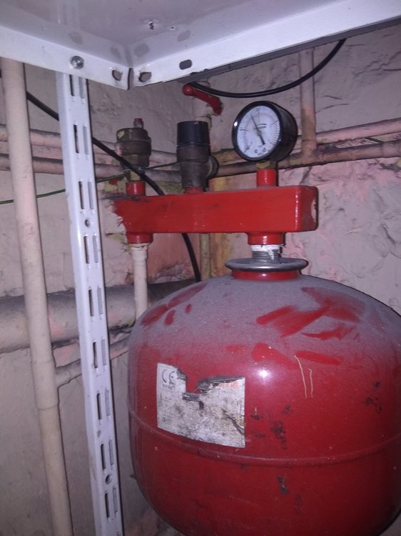

Dodatkowo przesyłam zdjęcia mojego "centrum dowodzenia", czy ktoś jest w stanie powiedzieć mi co to za zawory(?) koło zbiornika wyrównawczego?
