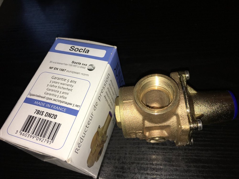

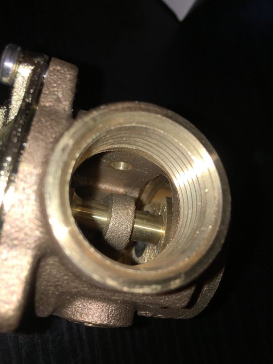

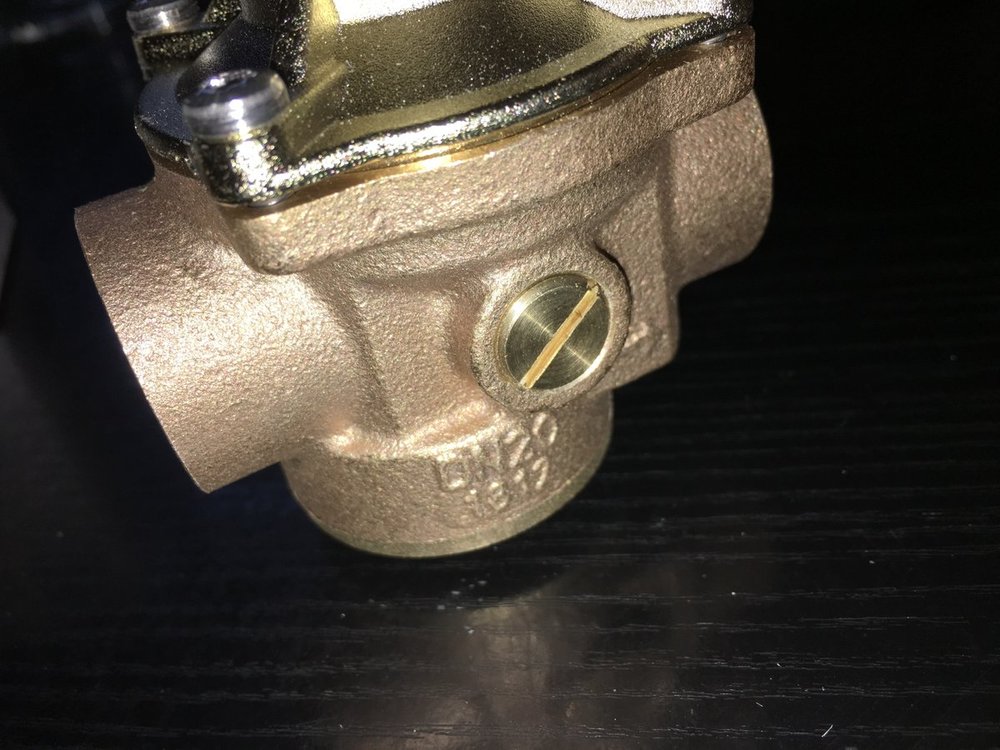

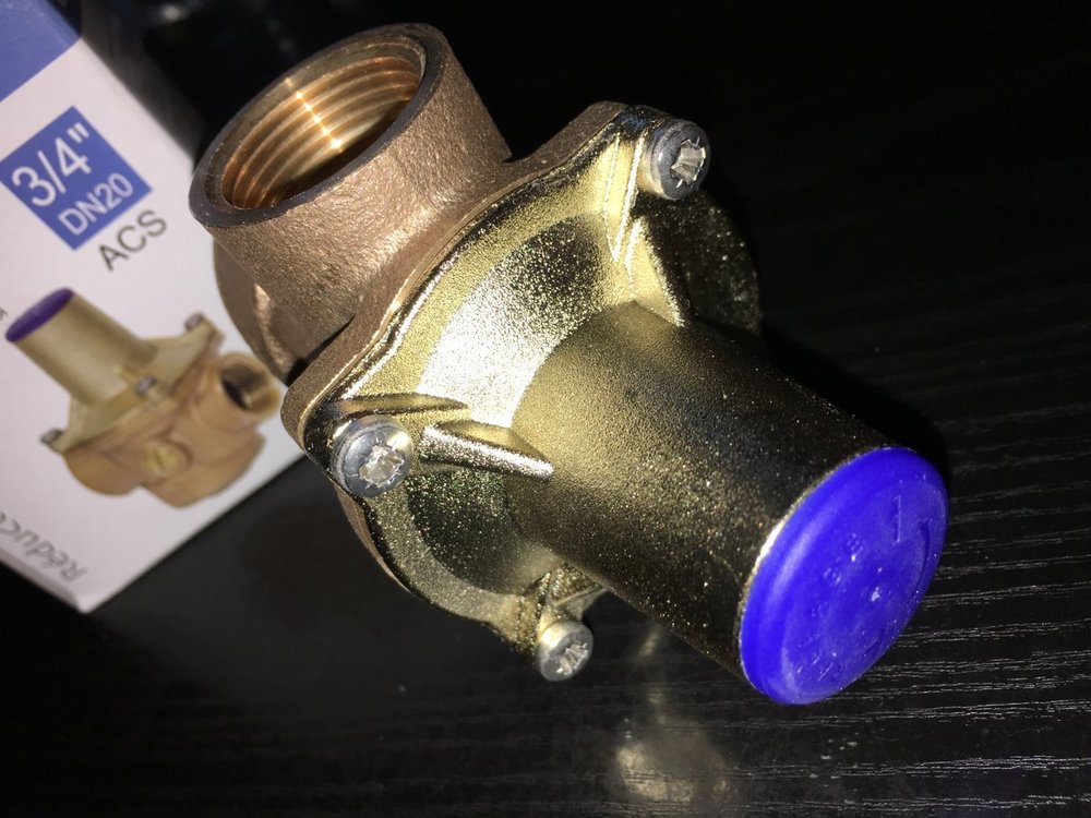

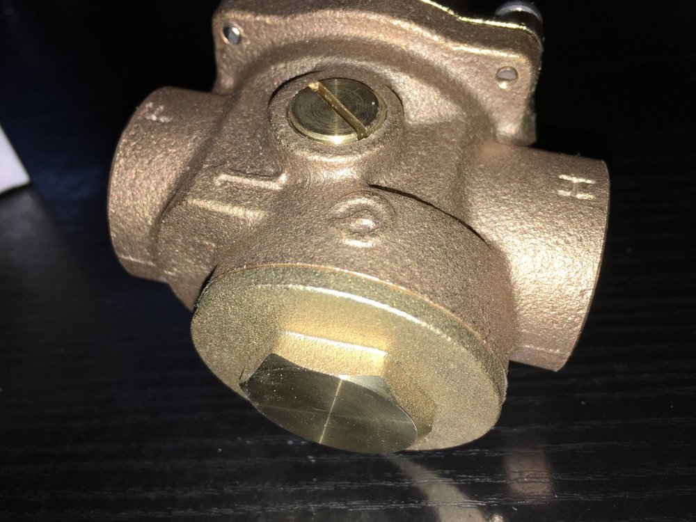

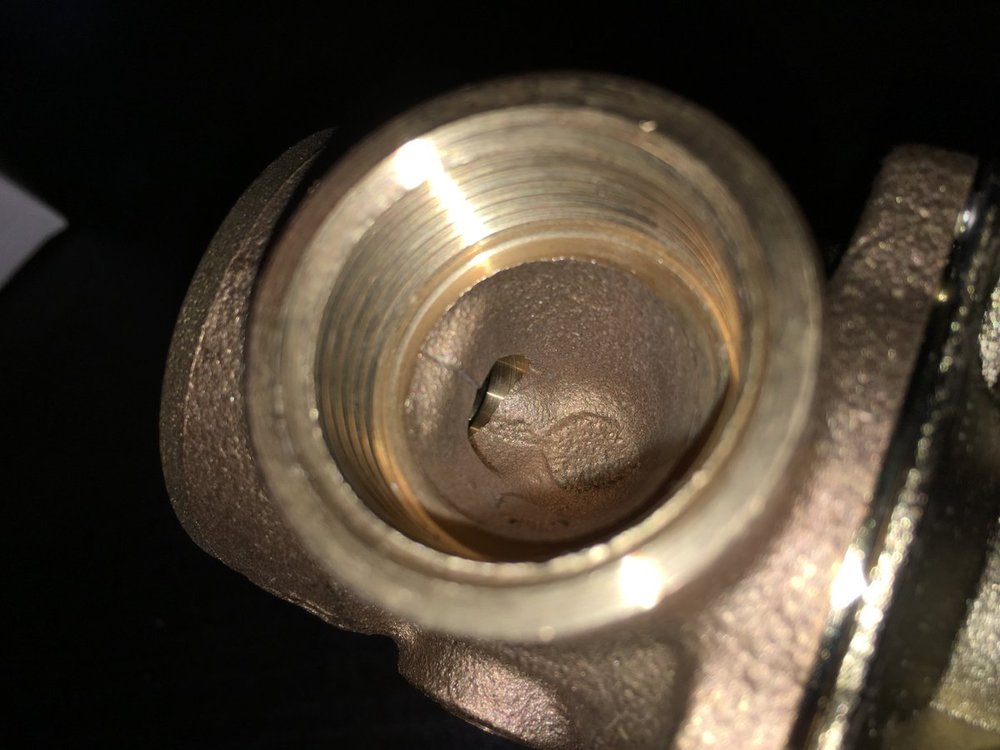

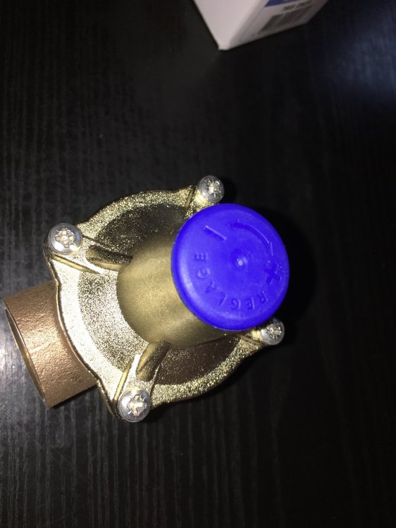

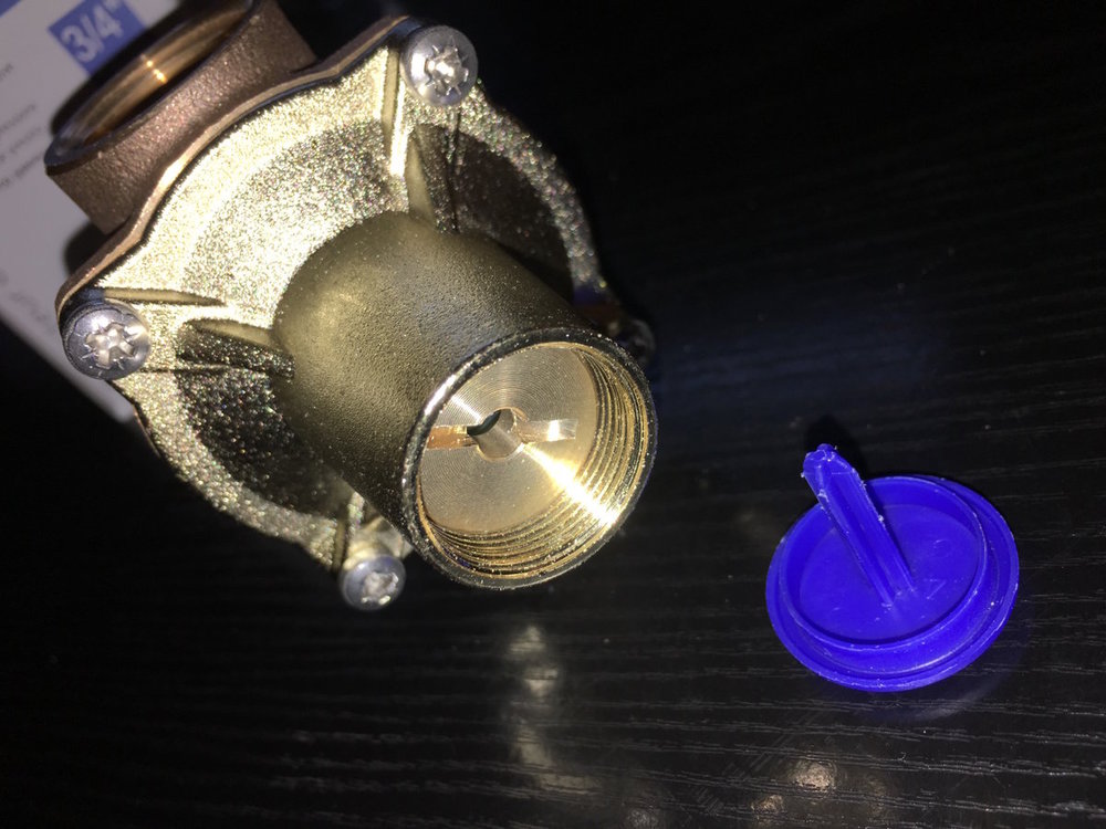

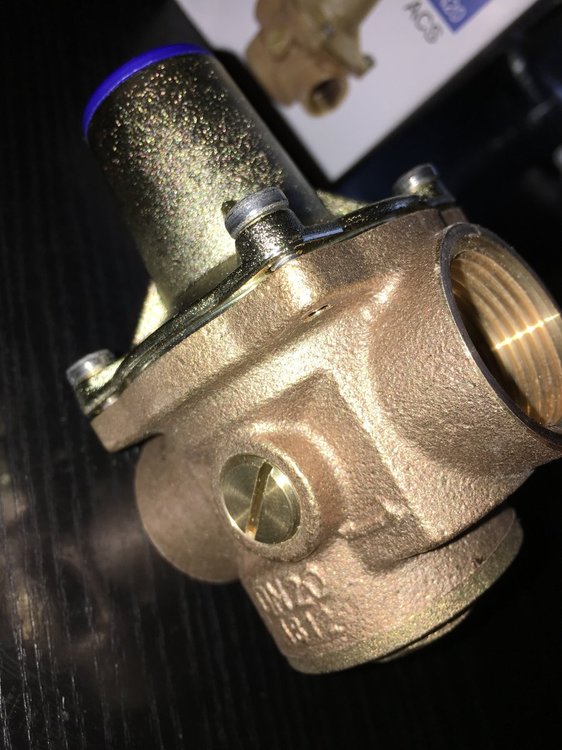

Przyjechał regulator ciśnienia Socla(171,59 zł). Sam regulator ciśnienia bardzo malutki, kompaktowy. Śrubki ze stali nierdzewnej A2, albo A4. To wersja do 16 barów z regulacją od 1,5 do 5,5 bara.  Nastawa fabryczna 3 bary. Raczej nie uświadczę ponad 16 barów z wodociągów, więc nie ma potrzeby instalować wersję 25 barową.
Mała fotorelacja:

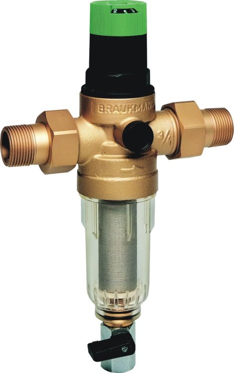

ja mam taki i nie muszę wymieniać sitek czy czego tam jeszcze. ciśnienie trzyma stabilnie, wersja 1". od czasu do czasu robię płukanie filtra tym kranikiem na dole(do tego służy) filtr ze stali nierdzewnej 100um

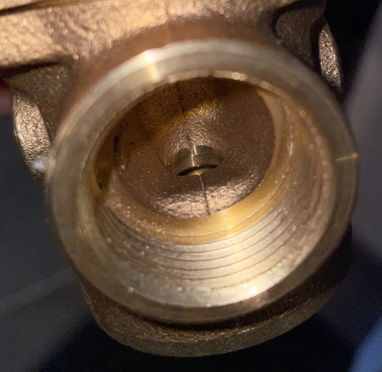

Zakupiłem podobny reduktor Socla , martwi mnie to wąskie gardło przy wlocie do reduktora zakładam ze względów gwarancyjnych dla zbiornika bo ciśnienia mam 2.5bar i martwi mnie czy taka mała dziurka nie spowoduje , ze instalacja będzie chodziła słabiej czy tez nie uświadczy żadnej różnicy ?
