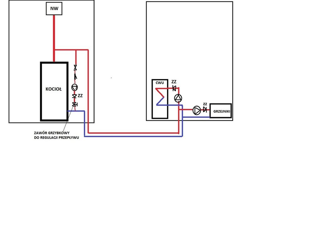

Tak bym to widział jak w zał.Głębokość strefy zamarzania gruntu jest odmienna w różnych rejonach Polski gdzieniegdzie jest i 1,40m Zwróć uwagę na fakt czy dane pompy mogą pracować z glikolem i w jakim stężeniu.Oczywiście naczynie otwarte musi być w najwyższym punkcie,do niego rura stal 1" lub Cu 28 Przed każdą pompą filtr osadnikowy

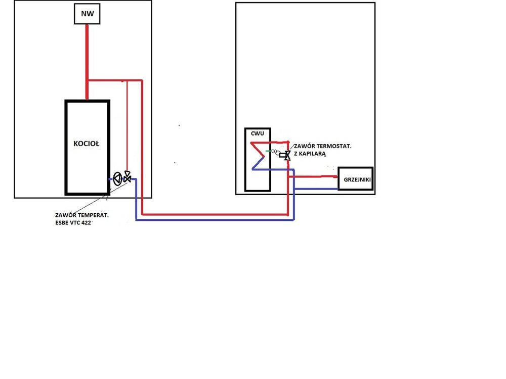

Można to wykonać także za pomocą jednej pompy. Wtedy obowiązkowo na powrocie kotła TZM a na zasilaniu wężownicy zbiornika CWU głowica termostatyczna z kapilarą. Pompy w domu wtedy odpadają.
Bardzo podobny schemat rysował hydraulik ale z tego wynika że sterownik pieca będzie obsługiwał tylko sam pięć więc nie będzie wykrzystane 100 procent jego możliwości.
W takiej sytuacji aby zmniejszyć temperaturę cwu bed musiał zejść do piwnicy i zakręcić zawór, czy dobrze rozumie ?
W propozycji Digiego nastawisz sobie na głowicy zaworu temp.wody w zasobniku,nie musisz schodzić)Zawór sam odetnie grzanie zasobnika gdy woda w zasobniku osiągnie nastawioną wartość.Ten zawór nie potrzebuje pompy.
Słuszna uwaga i odpada ciągnięcie co najmniej dwóch kabli 230 V do zasilania pomp ze sterownika, oraz przewodu czujnika CWU.
Nadal nie rozumiem jak sterować temperatura c.w.u. skoro zasobnik będzie w piwnicy to głowica chyba też.
A czy jest sens puścić z pieca ogrzewanie co i cwu oddzielnymi rurami skoro pięć ma dwa wyjścia zasilania.
Jak w załączniku,tylko naczynie wyrównawcze musi być dość wysoko nad kotłem
Możesz puścić oczywiście osobnymi rurami do zasobnika jak chcesz iść w koszty)w myśl zasady kto bogatemu zabroni)wtedy jeszcze dodatkowa pompa na CWU
Edytowane przez odpowietrznik
Sprostowanie: nie nad kotłem, a co najmniej (0,7 X wys. podnoszenia pompy) nad najwyżej połozonym grzejnikiem. W praktyce: około 3m nad drabinka łazienkową na poddaszu/piętrze.

Natomiast jeśli trzymać się ostatniego schematu to jednak muszę schodzić do piwnicy aby regulować cwu. a czy są jakieś inne sposoby.
A po grzyba chcesz regulować stale CWU ?
Ustawiasz na tym zaworze raz np 45 stopni i masz tyle zawsze w kranie.

Piszemy o pompie na powrocie... :)
3 minuty temu, odpowietrznik napisał:
No niekoniecznie 0,7)
No wiem,sam powiedziałem że naczynie musi być wyżej ale pompa niekoniecznie musi pracować na "III biegu" zazwyczaj wystarcza "I" i wtedy naczynie nie musi już być 0.7?Zresztą do tej instalacji wystarczy 40ka,parę grzejników na krzyż)

Wystarczy na głównej rurze zasilającej grzejniki zainstalować zwykły zawór kulowy za 20 zł. Na okres letni zaleca się by głowice termostatyczne były odkręcone na max. by się nie zapiekły trzpienie.
Taka instalacja wydaje się mało skomplikowana, zastanawiam się więc dlaczego hydraulik polecił mi sterownik tech st 480 z pid. Mówił że ma on możliwość odczytu temperatury cwu oraz możliwość mieszania wody powracającej do kotła a ja widzę że te wszystkie bajery są zbędne bo można zrealizować to w prostszy sposób.
PID wykorzystaj do sterowania kotła kropka. To TZM na powrocie bez udziału elektroniki będzie pilnować temperatury powrotu.
