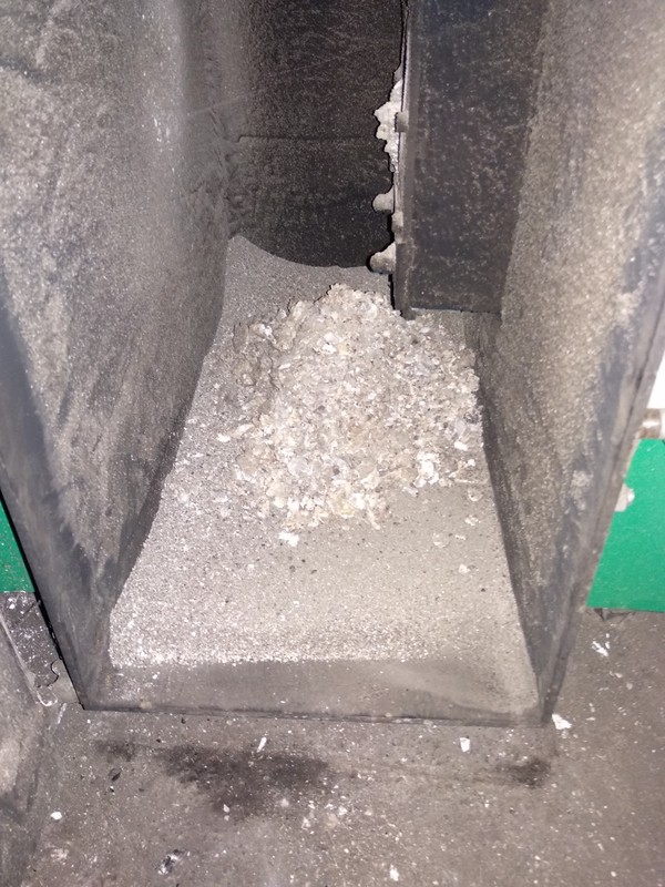

Sorry za post pod postem. Poniżej zdjęcie popiołu oraz jego ilości po dobie palenia (sterownik wskazywał spalanie 11 kg/doba). Wygląda to bardzo fajnie. Praktycznie brak spieków, wszystko bardzo sypkie, drobne i wypalone. Duża różnica na korzyść Taurona względem Karlika zarówno jeśli chodzi o objętość popiołu jak również jego jakość.
W moim kotle po Stabku przy nieco większym spalaniu 13 kg na dobę jest tego ze trzy razy więcej 😄
Musisz kolego @MrWolfspróbować w swoim kotle coś lepszego od tego dziada Stabka. Coś ok. 28-29 MJ. Zobaczysz jak pięknie wygląda spalanie ile mniej pracy przy obsłudze kotła.
Stabek był wtedy mega tani i cena rekompensuje ilość popiołu. Kupiłem go już w trakcie pierwszych podwyżek i szaleństwa na rynku węglowym po starej cenie. Reszta była już wystrzelona w kosmos. Gdybym miał za to płacić 1300 zł to bym zdecydowanie wolał dołożyć do lepszego. Bawiłem się swego czasu z dobrym, mocnym węglem i po tygodniu palenia było mniej popiołu, niż z dwóch dni na tanim rusku. Przy dobrym sterowniku i ustawieniach jest w zasadzie bezobsługowo.

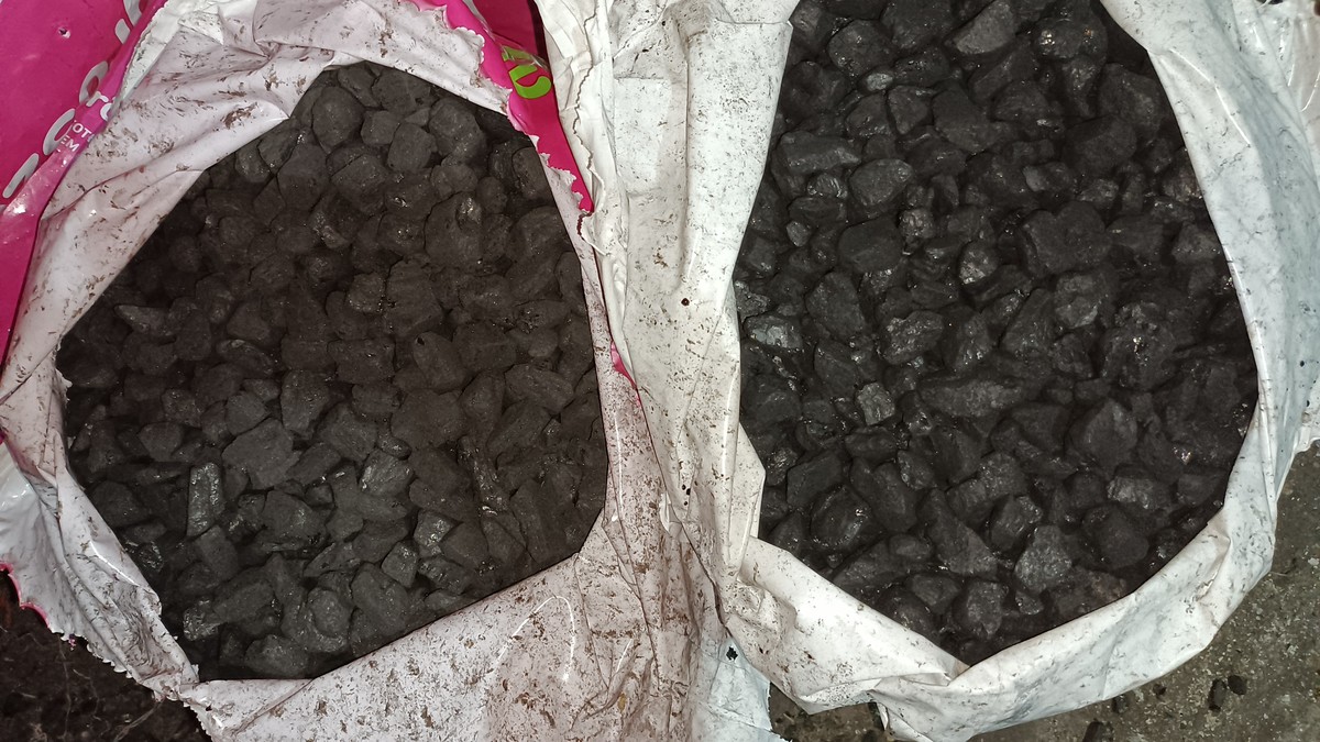

Po lewej Tauron po prawej karlik, hmm zdjęcie dopiero obnaża różnice Tauron jak by trochę grupszy i mniej błyszczący biorąc garść jednego i drugiego w rękę ciężko wyłapać te różnice, jaja dopiero zaczynają jak się wsypie do kotła, nie wiem czemu ale Tauron na ustawieniach karlika temperatura czopucha z 140 wzrosła do 175 stopni, płomień niemal że krwisto czerwony też pierwszy raz taki widziałem a trochę już tego testowałem, musiałem ostro zjechać z powietrzem (jeszcze tak nisko nie jechałem żeby zejść poniżej 150 stopni, niestety to powodowało już kopcenie, nie chciało mi się już z tym bawić i zostawiłem na ustawieniach karlika, większa frakcja powoduje chyba zmianę potencjału podajnika, groszek dłużej się jak by wypala na ruście (sv200) ogólnie jak znajdę w tygodniu chwilę, wyczyszcze kocioł, postaram się zrobić jakieś fajne poruwnanie, trochę popiołu które uzyskałem wydaję się dużo lepsze od karlikowego pierdolnika który zostawia po tygodniu palenia, ale to za wcześnie żeby ocenić. Mam jeszcze w piwnicy ruska w parcianych workach z zeszłego roku, ale to chyba zakazane żeby teraz pokazywać, no i jeszcze jedna taka uwaga, worki karlika bez problemu spadały z okna piwnicy i żaden się nie rozerwał, Taurona trzeba było odbierać po każdy jeden worek pękał na zgrzewie, z drugiej strony łatwiej się otwiera 😉
