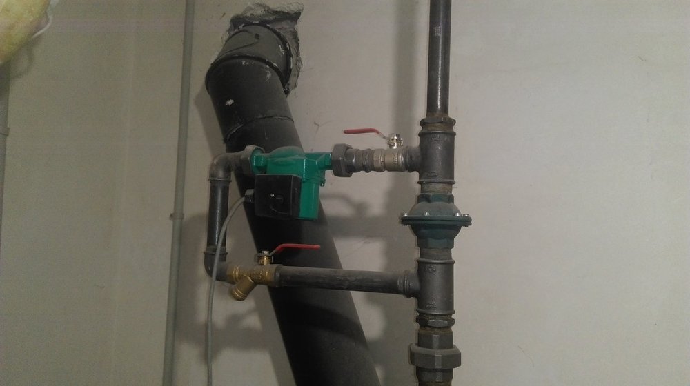

Panowie,
bo ja już zgłupieje zaraz. Czy spalanie ekogroszku na poziomie 1 worek Stabek na dobę jest normalnym wynikiem?
Dom 180m2,
kocioł Zębiec Merkury 14kw,
ocieplenie mury szary styropian 16cm, strop welna 25cm, posadzka 15cm, wszystko najlepszych parametrów dostępnych w wiosnę zeszłego roku,
boiler 100l
2 drabinki

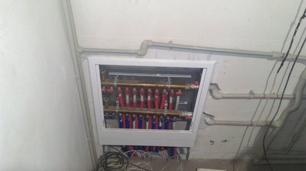

podlogowka 70m2 (salon, kuchnia, lazienka) ustawiona na 2,5 = 30*
grzejniki purmo 6szt.
pompa na podłogówce i pompa na piecu
Ustawione na PID 52*C, współczynnik mocy kotła 85%
Termostaty w dwóch grzejnikach na 2 w czterech na 3..

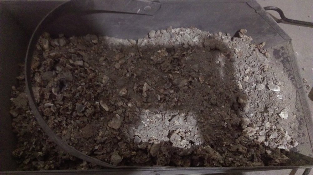

Popiół w większości ok, trochę kalafiorów które kruszą się w ręku.

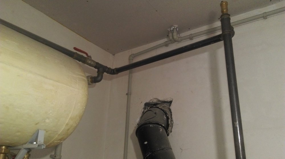

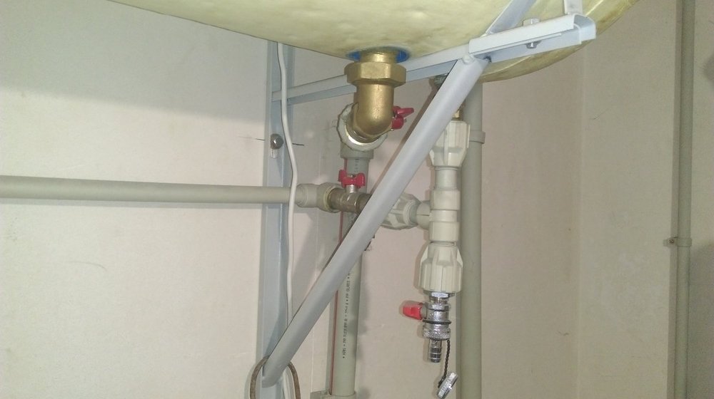

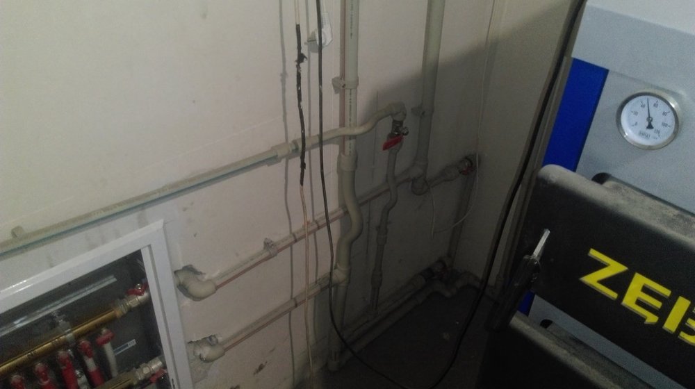

W instalacji brak zaworów 3d.. ogolnie instalacja robiona "po staremu".
W domu temperatura 21*-22*... jest to drugi sezon grzewczy. W zeszłym roku w zimę miałem takie samo spalanie, gdzie nie było termostatów na grzejnikach i wszystkie były rozkręcone "na oko" a temperatura w domu wynosiła 25*, więc można powiedzieć, że było lepiej niż teraz kiedy zamieszkały..
Będę bardzo wdzięczny za każdą sugestię i pomoc :)

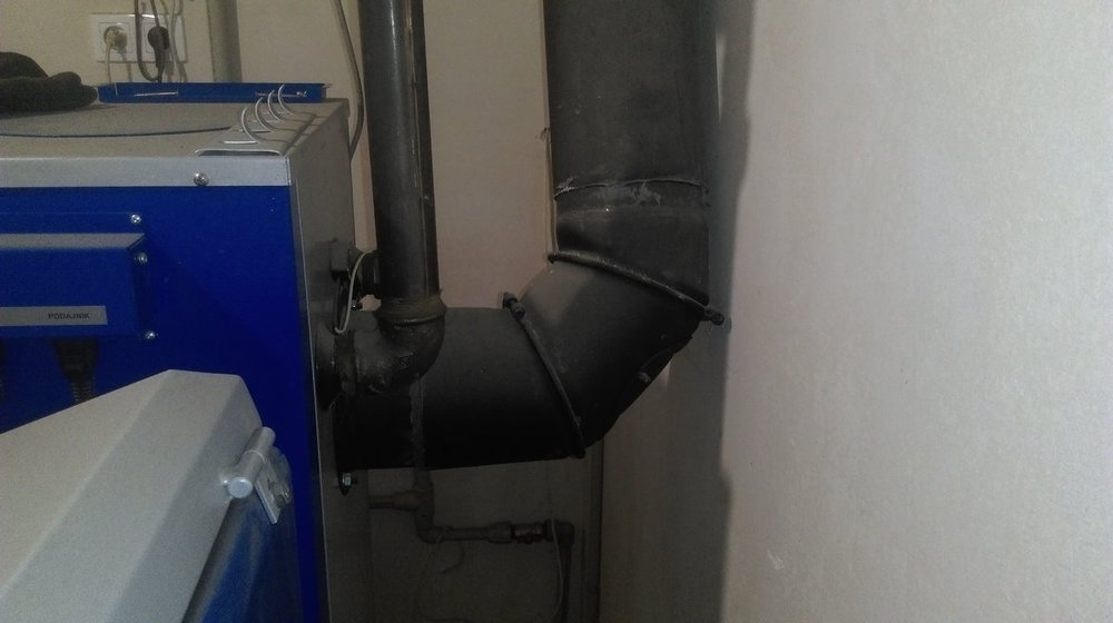

Osobiście, zacząłbym dyskusję od przedstawienia temperatury spalin (trendy systemowe lub własne zapisy). Potem uszczelnienie, pogodówka, itp.

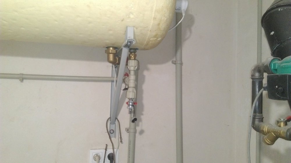

U mnie też jest grzana CWU 100l boiler, który nie ma przed sobą żadnego zaworu typu 3d, więc co za tym idzie bez potrzeby grzeje wodę do 55* (tyle temp zadana na kotle). Z wody korzystamy po godz. 16 i wieczorem na kąpiel - 3 osoby.

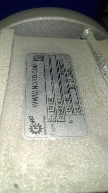

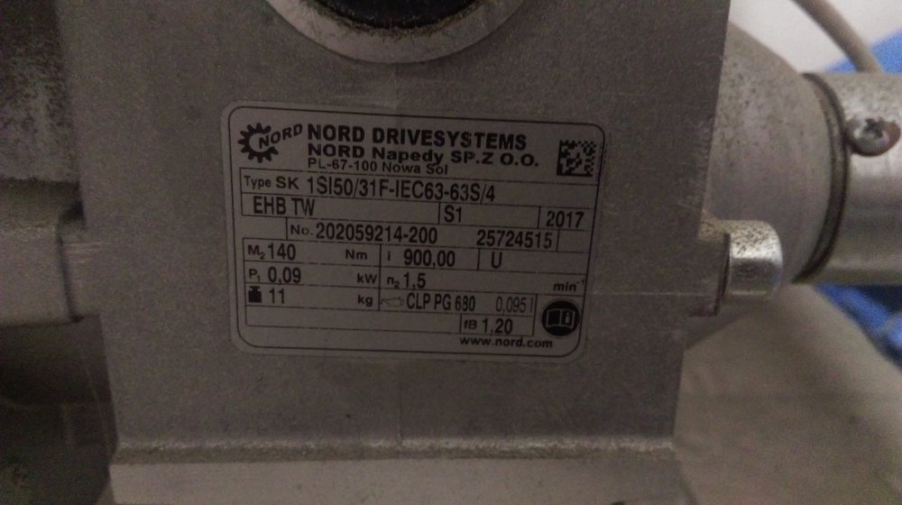

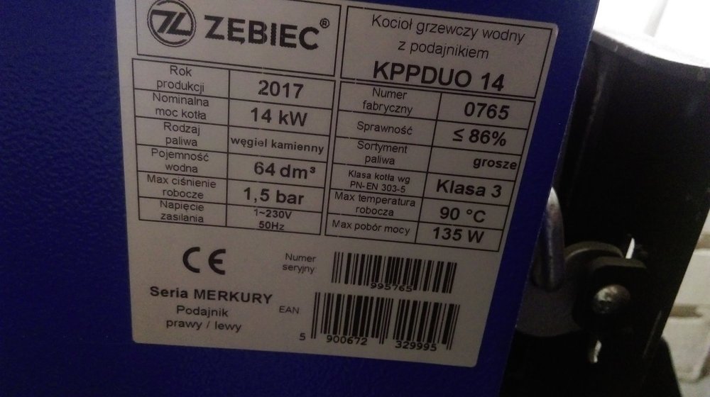

Jak sprawdzić model palnika?

Ja zauważyłem że więcej idzie opału na zagrzanie CWU niż na ogrzewanie domu , to że grzeje podłogówką akurat nie ma wiekszego znaczenia ale jak by to były kaloryfery to czarno bym to widział
Też słyszałem, że ogrzanie CWU zużywa dużo opału i stąd zastanawiam się czy brak zaworu 3d nie jest znaczącą przyczyną dużego spalania..

Nagram dzisiaj palenisko, popiół oraz instalację. Wrzucę wieczorem.
Ale jak rozumiem jeszcze nie mieszkałeś więc nic tam się nie otwierało i nie wychładzało. I CWU pewnie też nie grzałeś.
Sprawdź czy na podajniku nie ma naklejki. Możliwe że masz osobną gwarancję.
Praktycznie codziennie tam wchodziłem coś robić ale fakt CWU nie grzałem.
Sprawdzę z tą naklejką. Sugerujesz, że coś będzie trzeba oddać na gwarancję?
Nie, to sprawa eksploatacyjna i nie podlega gwarancji - mówię o uszczelnieniu palnika. Na gwarancji lub naklejce powinieneś mieć model i o to mi chodziło.
Jeśli palnik jest z tych co wymagają uszczelnienia to należy to robić,  wypadałoby przed każdym sezonem.

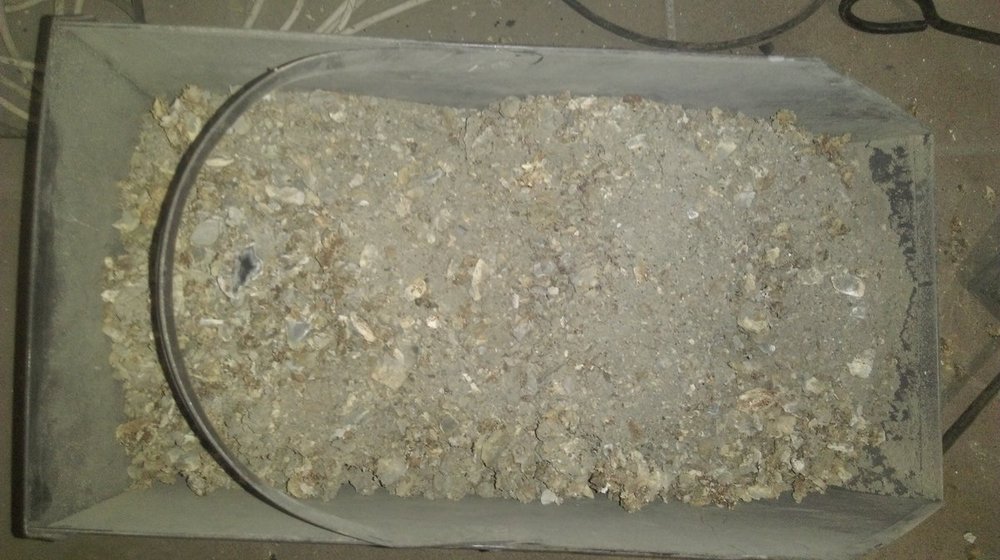

Panowie, wklejam foty popiołu i naklejek z podajnika i kotła. Zaraz gdzieś wrzucę filmy z momentu palenia i instalacji..

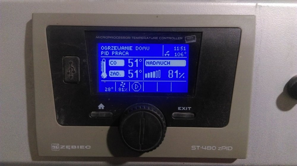

Palisz w pid czy dwustan dlaczego tak mocno dmuchasz ,ja mam ten sterownik ale pale w dwustanie i dmucham 17 ze 100 procent oblicz zapotrzebowanie na cieplo właściwe jakie potrzebuje twój dom ,palisz drugi sezon jak domek nowy bedzie brał trochę więcej
Palę w PID. Nie mam chyba wtedy wpływu na to jak ustawiona jest dmuchawa (czy mam?).
Co to jest dwustan?
Masz wpływ. Menu instalatora>współczynnik nadmuchu. Podnosisz lub obniżasz tym parametrem charakterystykę dmuchawy.
Dzięki, przestawię dzisiaj na 20%, będzie ok?
Nie wiem co masz tam ustawione. Wartość 0 jest domyślna jak dasz na 20 to podniesiesz nie obniżysz. Poza tym skala nie jest w procentach jak dobrze kojarzę. Wiem że da sie ustawić wartości na minusie. Ten sterownik działa tak, że ma dwie krzywe które podnosisz lub obniżasz własnie tymi parametrami. Dokładniejsze ustawienia są w menu serwisowym po wybraniu profilu granulacji paliwa.
Szczerze mówiąc to nie wiem co teraz mam zrobić, meksyk w głowie.
Zobacz ile masz tam ustawione i odejmij od tej wartości np 2 lub 3 oczka. Poczekaj parę godzin i zobacz czy się coś poprawiło. U mnie zakres sterowania jest od -13 do 27 mam też sterownik st-480 zpid, ale jakaś starszą wersję bez wyciągniętego portu usb na obudowę. Dąż do tego aby ogień był spokojny, a nie jak z paleniska kowalskiego. Ma być taki żeby nie dymił na czarno ale jednocześnie nie był biały i intensywny. Aparat tego dobrze nie uchwyci trzeba to ustawiać na własne oko. Popiół już teraz wygląda ok, jest trochę spieków ale podejrzewam rozpadają się w palcach.
