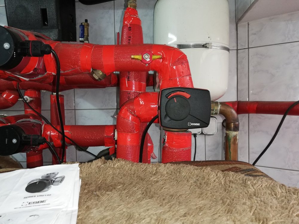

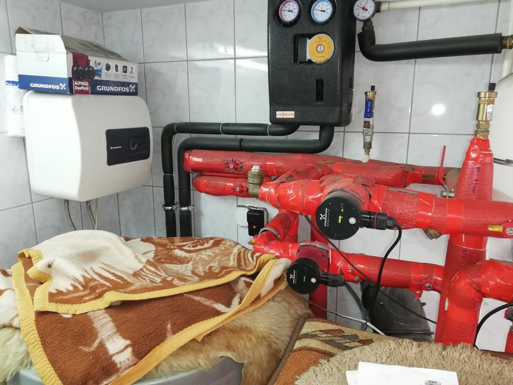

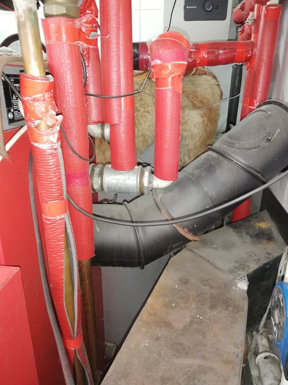

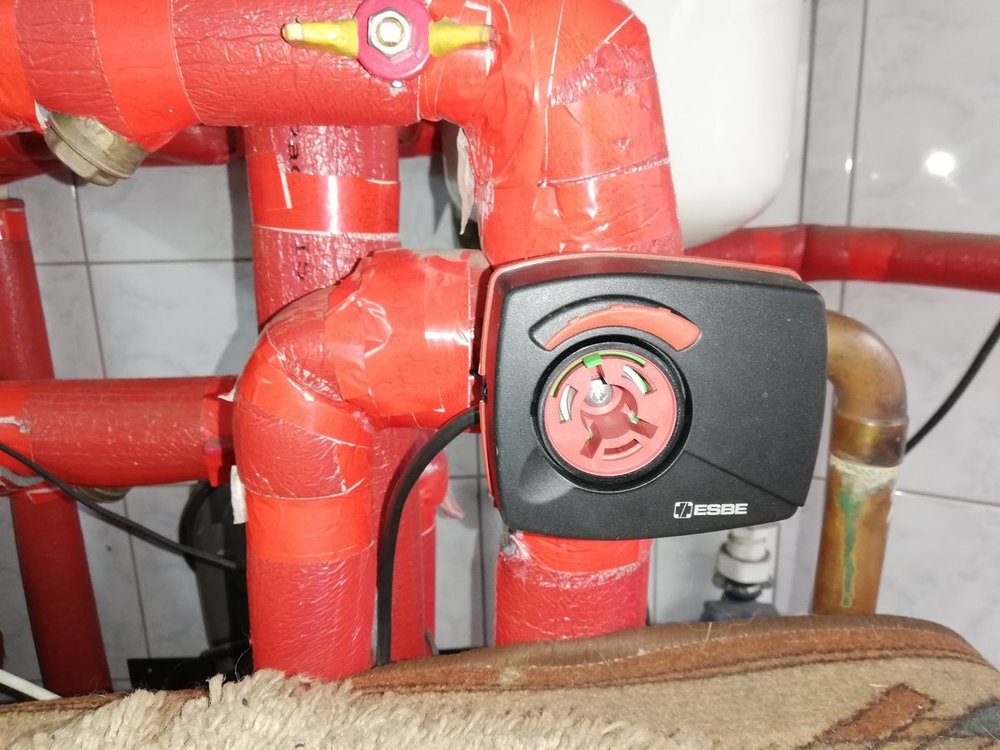

Mam wątpliwości czy zawór 4D jest odpowiednio zamontowany poniżej kilka fotek z instalacji czy miesza odpowiednie kierunki
Zawór jest zamontowany poprawnie jeśli jest tak jak opisane podnieś temperatura na grzejniki szybciej osiągnie temperaturę w pomieszczeniu 23stopnie w domu to moim zdaniem za gorąco ale to indywidualna sprawa

Jest zamontowana pompa kotłowa?jeśli nie to zawór 4d będzie mieszkał żeby dogrzać powrót kotła i nagrzewanie domu będzie trwało dlozej
Są Dwie pompy jedna na zasilaniu na grzejniki druga przed rozdzielnią na podłogówkę. W Dodatku jak kocioł zejdzie poniżej histerezy 63C uruchamia się ale jeszcze zejdzie niżej do 58 zanim się rozbuja
Masz baniak cwu?
Tak na CWU jest oddzielna pompa w dodatku zamontowałem zawór zwrotny bo woda z kotła przepychała mi na bojler nie potrzebnie kocioł. CWU dogrzewa mi elegancko. Dziwi mnie czemu tak krótko w podtrzymaniu działa raz 10 minut raz 7 czasami max 13 min
Włącz pompę cwu na stałe na jedną dobę wtedy powrót będzie dogrzany i 4d nie będzie się tak przymykał co za tym idzie nie będzie się obniżyć i podnosić temperatury za zaworem co powinno zaskutkować szybszym dobiciem temperatury w pomieszczeniu i temperatura na grzejniki nie będzie potrzebna taka wysoka . A jeśli chodzi o to że kocioł jest krótko w podtrzymaniu to się wiąże z tym co napisałem bo zalewa go dozą ilością zimnej wody i wtedy też będzie dozę spadki temperatury kotła . spróbuj zrobić jak napisałem efekty powinny być widoczne po jednej max dwie doby jak się wszystko ustabilizuje

Gdzie masz zamontowany czujnik powrotu zrób zdjęcie.

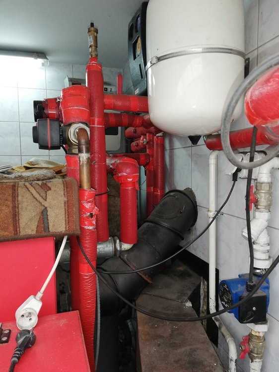

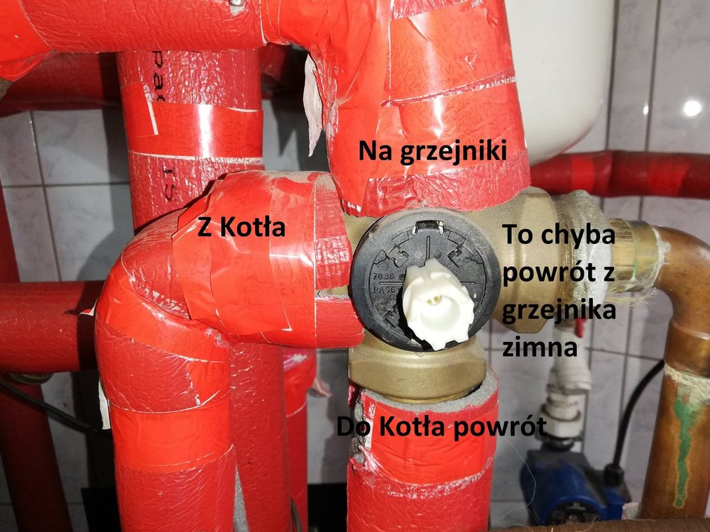

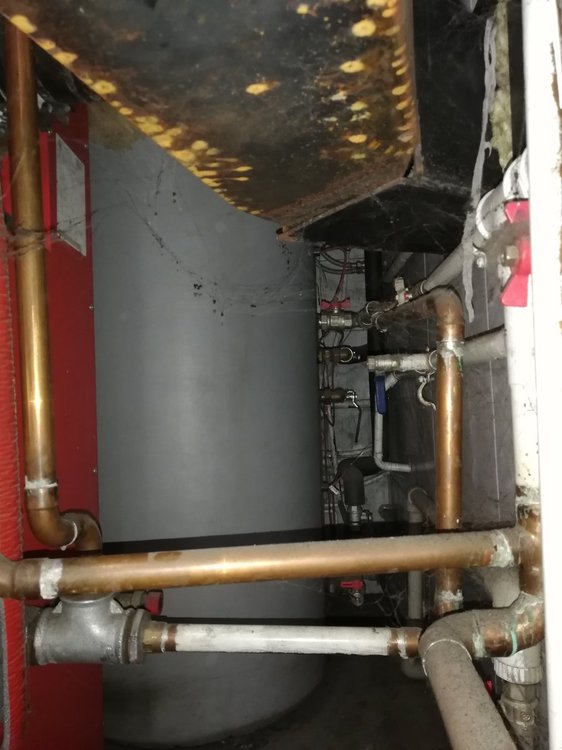

Nie nie posiadają jest tylko termostat pokojowy. Przejrzałem jeszcze z tyłu instalacje  i do tej rury co idzie w dół z 4D jest też podłączony powrót z zasobnika CWU a rura co idzie w prawo od 4d czyli powrót z grzejników jest zimny cały czas
Na powrocie jest jeszcze pompka ale wyłączona i nie wiem czy włączyć tą na powrocie czy tak jak podpowiada Marek na CWU pompkę włączyć na stałe

Czujnik powrotu powinnien być ocieplony i umieszczony przy samym kotle.
Wysłane z mojego SM-G965F przy użyciu Tapatalka
mam z 30 cm poniżej zaworu 4D  zmienić ?
Ma być jak najblizej umieszczony i najlepiej całą rura powrotu ocieplić.
Najbliżej zaworu czy kotła na dole ? .
Na dole dole kotła.
ok zmieniłem uruchomiłem tez tą pompkę  na powrocie i zauważyłem że ta prawa rura powrotu do zaworu 4D zrobiła się letnia

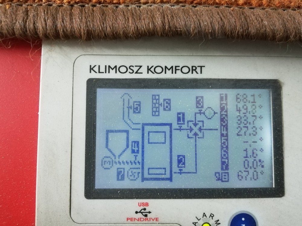

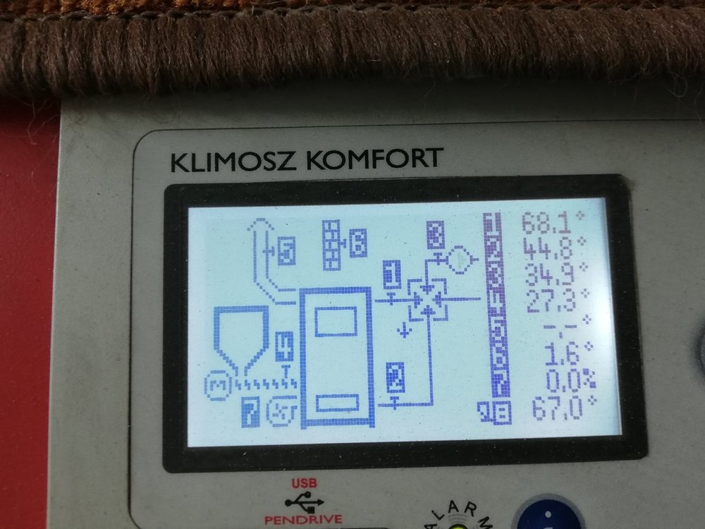

Aktualnie parametry następujące
Ustawione 60 stopni co obnirzenie 25% temperatura powrotu jest 45  temperatura kotła minimalna 63
A zawór 4d w jakiej jest pozycji? Daj zdjęcie
