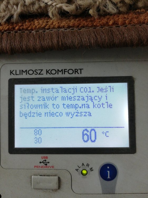

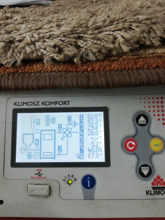

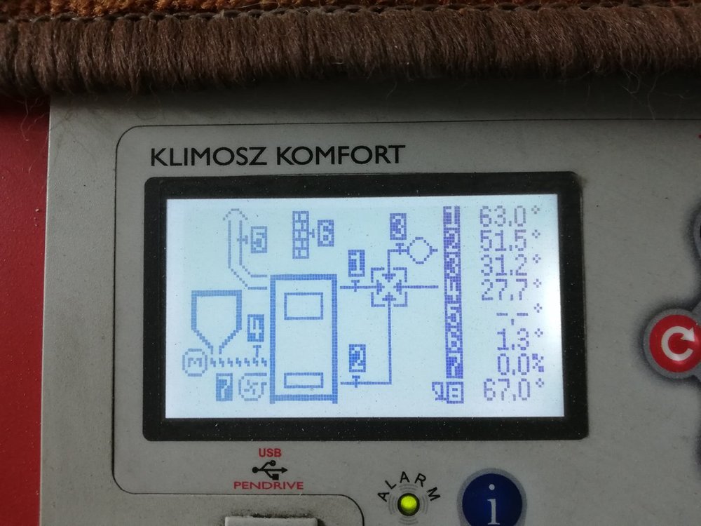

Tylko krótko w tym podtrzymaniu pięć grzeje do 67 to dojdzie do tych 39  4d kilka razy otworzy puści trochę wody i za chwilę jest 62 i piec się uruchamia AKTUALNE NASTAWY
Podawanie 5 s przerwa 30 dmuchawa 40
Temperatura zadania na CO 60 (pogodówka wyłączona)  temperatura powrotu ustawiona na 45 minimalna temperatura kotła to 63 dodatkowa temperatura kotła to plus 7 no i termostat obnirzenie 25 %, teściowa chce żeby grzejniki były letnie cały czas  ją w tych ustawieniach niestety nie bardzo się czuje a szwagier  niestety dał ciała nie wzywając instalatora na pierwsze uruchomienie i tak kocioł Prze dwa lata chodził bo chodził w tym roku zabrałem się sam żeby jakoś go ustawić żeby byli w miarę ciepło a nie palił 2 worków na dobę

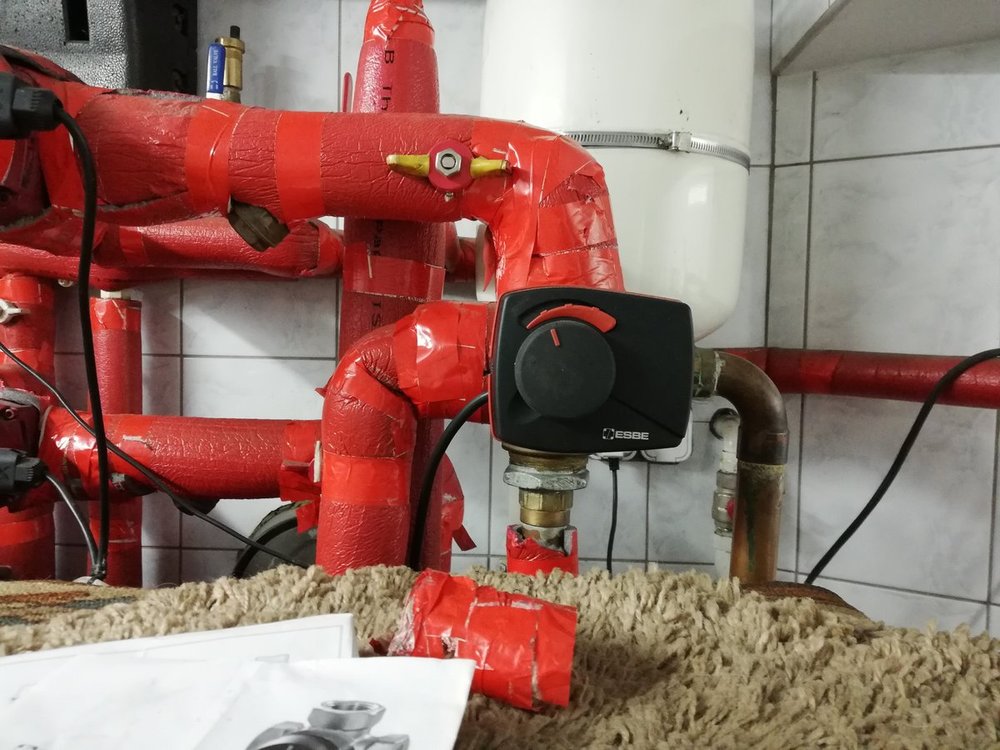

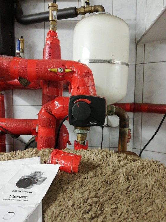

Nie mam termostatów tylko ten termostat pokojowy na 23 stopnie ustawiony. Temperatura ogrzewania1 mam ustawione na 60 stopni   za zaworem 4d podczas przy mam teraz 31 stopni załączam zdjęcie w dodatku piec schodząc później histereza 63 stopnie jak rusza to temperatura spada jeszcze do 59 i dopiero zaczyna do góry ruszać. Grzejniki zimnawe a rozumiem że funkcja termostat obniżenie jest po to że jak dogrzeje do 23 stopni w pokoju to o ile ma temperatura się zmniejszyć w gorzejnikach tak?
Nie mam u siebie termostatu pokojowego który jest podpięty pod kocioł. Jak byś miał czujnik pogodowy to może by to lepiej działało przez krzywą grzewczą.
