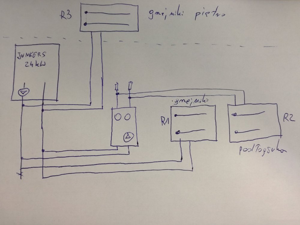

Dzień dobry,
Mam problem z rozdzielaczem R1 - jest zimny, nawet jak na kotle jest 55 stopni. Sądzę, że pompka od podłogówki zabiera ciepło. Gdy przykręcę zawór od podłogówki lub ustawię pompkę na 1 bieg to wtedy ciepło idzie na R1, lecz podłogówka potrzebuje biegu 2 gdyż na 1 słabo grzeje. Ktoś spotkał się z podobnym problemem? Czy zamiana zasilania, czyli wyjście na R1 dać przed grupą pompową pomogłoby? Proszę o pomoc.
Pozdrawiam.
Pompa w kotle nie ma tyle wydajności by "napędzać" oba rozdzielacze i dodatkowo wtłaczać wodę do mieszacza podłogówki. Potrzebne jest sprzęgło hydrauliczne oraz dodatkowa pompa najlepiej z autoadapt na grzejniki.
A zamiana miejscami zasilania podłogówki z rozdzielaczem R1 pomoże, czy będzie tak samo?
