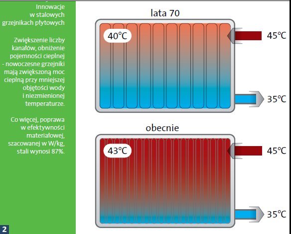

Niewiem czy kolege dobrze zrozumialem
Rura ktora zasila kaloryfer jest goraca
Rura z kaloryfera jest chlodniejsza
Kiedy odkrecisz glowice termostatyczna zasilanie i powrot sa tak samo cieple
Jesli to twoja watpliwosc to tak ma byc,
Glowica termostatyczna dba o to aby w pomieszczeniu byla odpowiednia temperatura, wiec otwiera przeplyw wody na wiekszy lub mniejszy w zaleznosci od temp w pomieszczeniu
Kaloryfery oddaja cieplo w ten sposob ze zimne powietrze wchodzi o dolu a gora wychodzi cieple - konwekcja wiec sila rzeczy kaloryfer na dole bedzie zawsze chlodniejszy od gory
Dziękuje za odpowiedź. Może to rzecz trywialna ale do tej pory, nie miałem zainstalowanego jednego kaloryfera - łazienkowego. Czynnik grzewczy przepływał więc sobie tam swobodnie i po prostu ( tak mi się wydaje) podgrzewał powrót w rodzielaczu.
2 dni temu zainstalowano mi grzejnik, wszystkie zostało ponoć odpowietrzone ale powrót z grzejników znacznie chłodniejszy niż kiedyś.
Dziwi mnie też tak duża różnica w temperaturze. Zasilanie 60 powrót 36?
Przecież nie mierzysz temperatury wody tylko rurki . Jeśli pex to masz inny spadek  na ściance cieplejszej i zimniejszej rurki.
