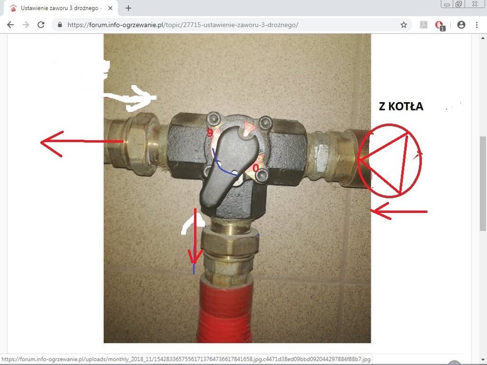

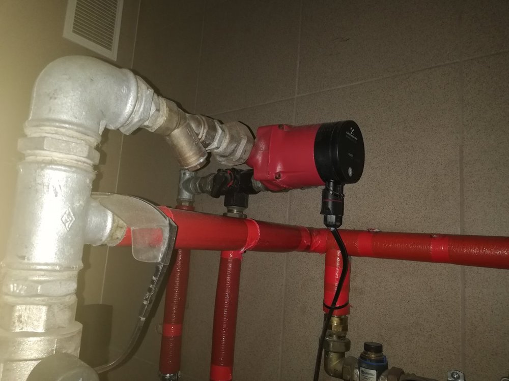

Witam,
Mam w instalacji zamontowany zawór 3 drożny honeywel. Nie wiem czy on jest dobrze ustawiony. Skala jaka posiada to po lewej i po prawej stronie od 1 do 9. Proszę o info może ktoś ma też taki i jak go najlepiej ustawić. Poniżej zdjęcie. Niestety odnoszę wrażenie że bardzo szybko wychladza się kocioł jak pompa CO się włącza.

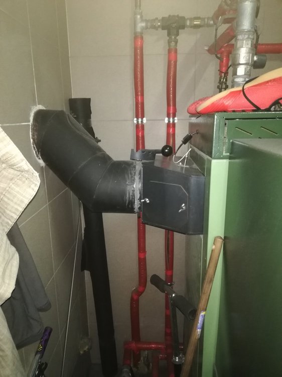

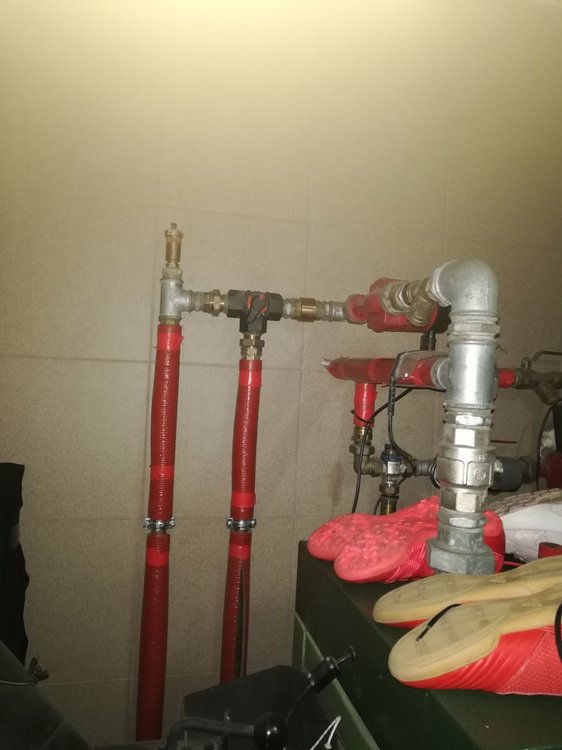

Szczerze mówiąc to nie bardzo się znam, ale wydaje mi się że na powrocie. Załącze jeszcze dwa zdjęcia instalacji może one coś Ci wyjasnią.

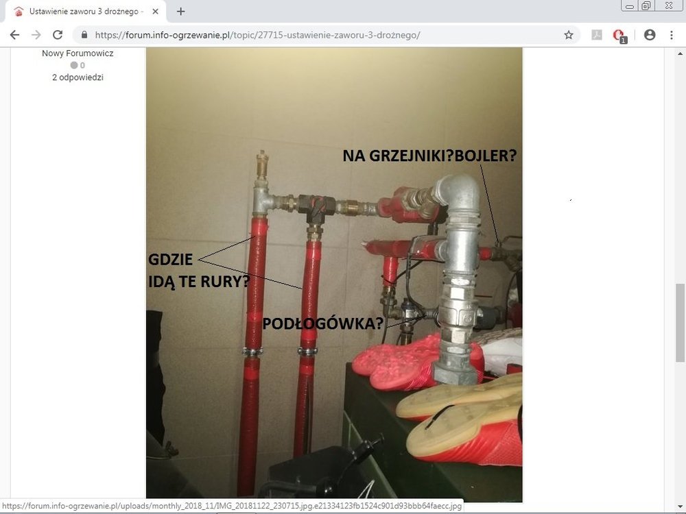

Jesteś w stanie opisać do czego idą poszczególne rury zaznaczone na zdjęciu?Jaki jest rodzaj kotła ekogroszek?zasypowy?
Kocioł w układzie zamkniętym nie widzę zabezpieczeń dla tego typu instalacji tym samym instalacja może być niebezpieczna.
Z lokalizacji pompy przed omawianym zaworem wnioskuje że pompa działa w funkcji rozdziału czynnika grzewczego ale nie wiadomo do czego idą te dwie pionowe rury od tego zaworu.Instalacja składa się z grzejników,podłogówki i bojlera?

Rozdział w celu dogrzania powrotu. Pytanie, czy zwierciadło przypadkiem nie przymyka od strony pompy? Położenie pokrętła wskazuje, że nie, ale to wiadome bedzie po jego ściagnieciu.

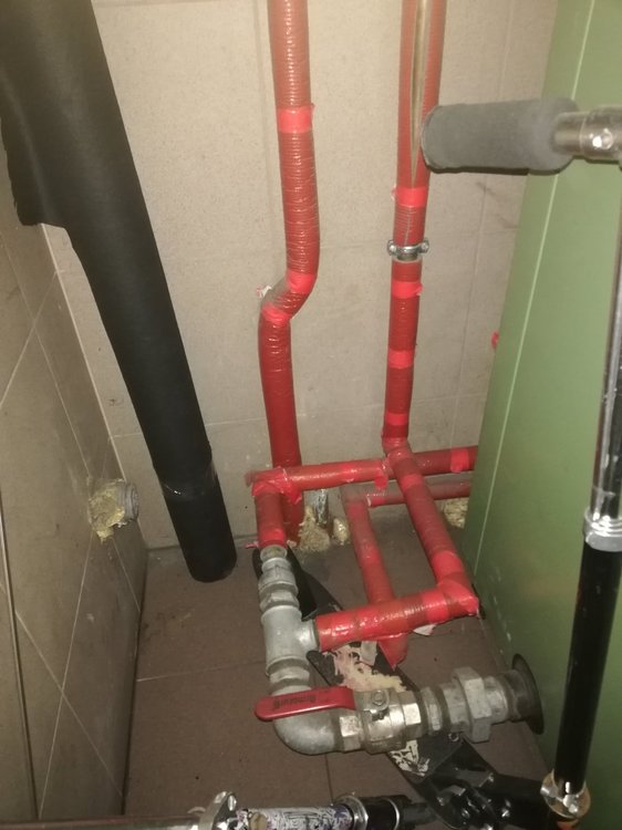

Kocioł jest na groszek, grzeje wodę, podłogę i co. Dodam jeszcze zdjęcia dołu. Jedna rura idzie w podłogę czyli pewnie na dom a druga to powrót do kotła.
Czyli tak pisałem wczesniej: dogrzanie powrotu. Nie mam w tej chwili w głowie "wnetrza" Honeywella, ale najważniejsze, aby od strony pompy nie był przymykany przepływ.

Tu najlepiej byłoby zastosować siłownik na ten zawór,czujnik na powrót i ochrona powrotu odbywałaby się automatycznie(o ile sterownik kotła obsługuje 3D) a tak to "sterowanie ręczne" toporne

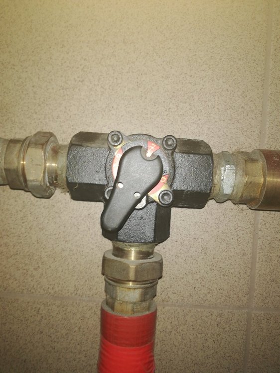

Wygląda że ustawienie zawieradła w tym zaworze jest OK
Edytowane przez odpowietrznik
Czyli patrząc na niego jak ustawić, na skalę po lewej czy po prawej stronie?
No ok, takie jest i póki co jest jakie jest, ale pytanie jak ustawić na tym co jest teraz żeby było najkorzystniej. Na skali po lewej czy po prawej stronie.

Skoro jest OK, to kręcąc zgodnie z ruchem wskazówek zegara, zwiększasz temperaturę powrotu.
Wg.mnie bez siłownika nie wiem czy można mówić o ustawieniu najkorzystniejszym) Ustawienie jest w zakresie od 0 do 9 tak jak zielona krzywa w załączniku.Chyba wszystko co mozna to pół na pół)
Zgadza się)To można sprawdzić Jak ustawisz np.na 0 to cały strumień pójdzie na powrót czyli tą pionową rurę od zaworu,powinna być dobrze ciepła podczas gdy rura w poziomie w lewo(zasilanie grzejników) powinna być chłodna

Każde wahanie przepływu (pompa) czy temperatury (kocioł) bedzie miało wpływ na temperaturą powrotu. Ale jesli ustawi stały przepływ i utrzyma stabilna temperaturę na kotle, to i temperatura powrotu powinna być w miare stabilna.
Osobiscie przy 3D jako rozdzielaczu, jestem zwolennikiem opcji z puszczeniem strumienia do powrotu przez bojler CWU. Dwie pieczenie na jednym ogniu mozna upiec: dogrzac bojler i przy okazji powrót.

Ok dzięki, ustawie na 5 w prawo i będę obserwował. Ale tak czy tak trzeba ściągnąć jakiegoś hydraulika żeby to zobaczył.
