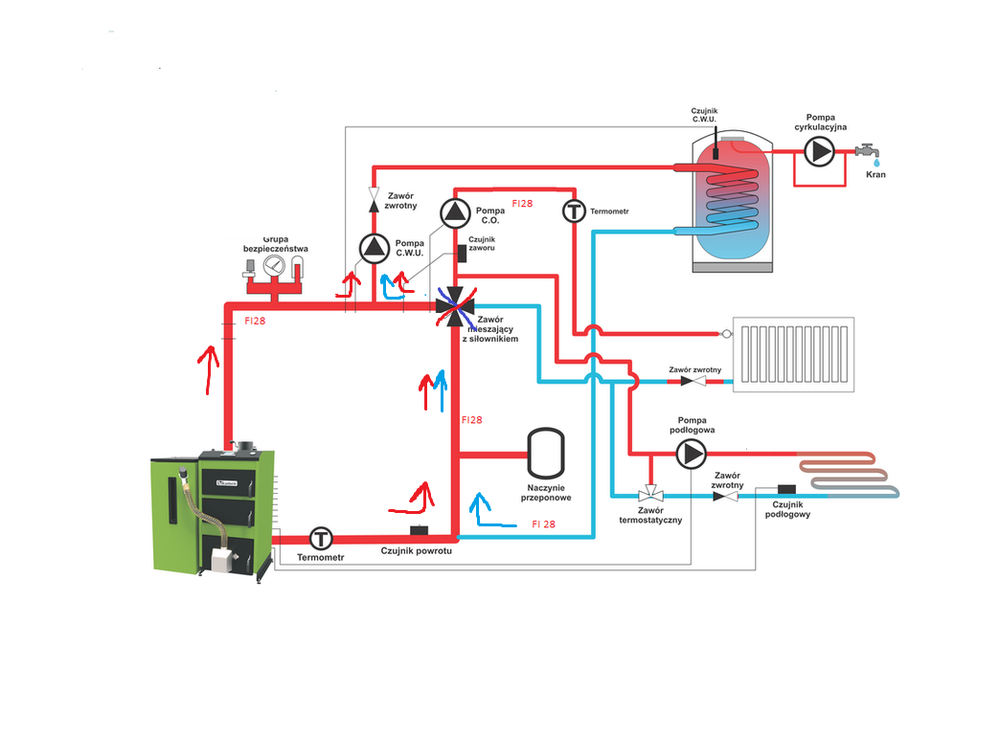

Mam podłączony piec według schematu poniżej i mam pewien problem z temperaturą za zaworem 4d (idącą na pompę od podłogówki i pompę od grzejników). Podczas gdy zawór 4 d jest otwarty na max (czyli 10) to nie ma problemu gdy załączona jest pompa CWU.  Problem jest kiedy podczas załączonej pompy CWU próbuję zmienić wartość na zaworze 4d np na połowę i wtedy wyjście 4 d(zasilanie pomp) robi się totalnie zimne. Nawet gdy jest na 7.  Co może być przyczyną tego ? Instalacja do rozdzielaczy zrobiona rurą 28mm , do bojlera 140L też 28. Wyjście na piecu jest zredukowane z 2cali na cal i potem trójnik z którego idzie jedno wyjście na zawór 4 d a drugie na pompę CWU. Proszę o porady co zrobić,poprawić ?

Dzięki za odpowiedź. Zawór 3d podpięty prawidłowo.  Czy to ocene umiejscowienie  zaworów zwrotnych może być przyczyną tej sytuacji że jak działa pompa CWU to wyjście zaworu 4d jest zimne gdy jest nastawione mniej niż 10 (max ) ?? Co do czujników to tylko schemat podglądowy z neta..

Jak tak jak w załączniku to 3D dobrze.Która rura to powrót z podłogówki a która powrót do 4D?Pionowa?Pozioma?Może masz włączony priorytet grzania CWU? wtedy pompa na grzejniki nie pracuje

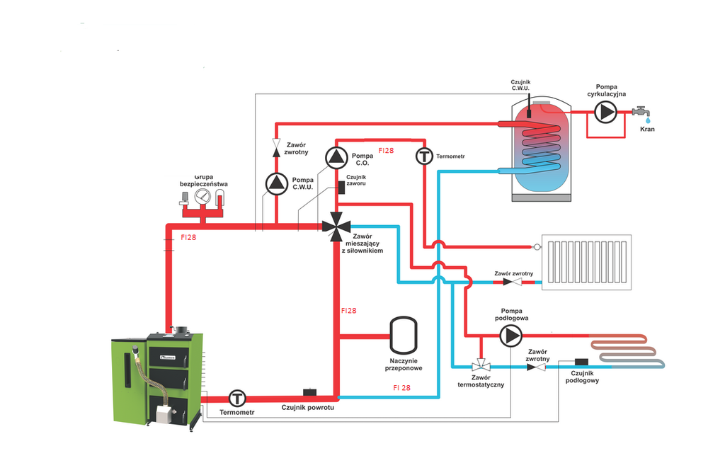

Narysowałem poniżej jak to wygląda niestety nie mam zdjęcia na którym jest widoczna całość.  Powrót z rozdzielacza grzejnikowego jest podłączony z powrotem z podłogówki(za zaworem zwrotnym). Dodam jeszcze że jak wyłączę pompę CWU działa normalnie. Regulując zaworem 4 d zmienia się temperatura wylotu.

Jeśli priorytet cwu, to nie chodzi pompą c.o. ani podłogowa plus zamyka się mieszacz 4D (jeśli z siłownikiem)
 Tu pozostaje otwarty w jakimś stopniu, co przy sporym przepływie w obiegu CWU może powodować takie zakłócenia. Moim zdaniem od kotła powinna być rura co najmniej 1,5 ", dopiero później rozgałęzienie na Cu22 do bojlera oraz Cu 28 do mieszacza.
Dorażnie powinieneś przydławić przepływ w obiegu CWU. Pompą lub/i zaworem za pompą lub na powrocie CWU.

Moim zdaniem patrząc na schemat pompa od CWU powoduje wsteczny przepływ rurą powrotną do kotła przez zawór 4D...

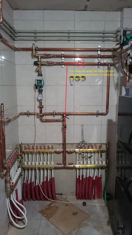

Musisz przede wszystkim przenieść zawór zwrotny na obiegu podłogówki.
Ok rozumiem, tak zrobię.

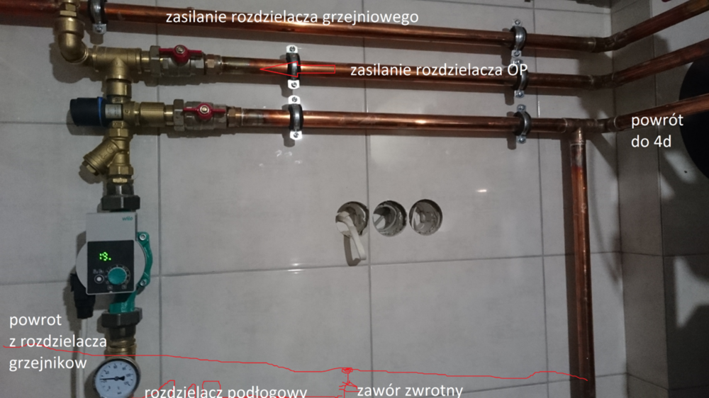

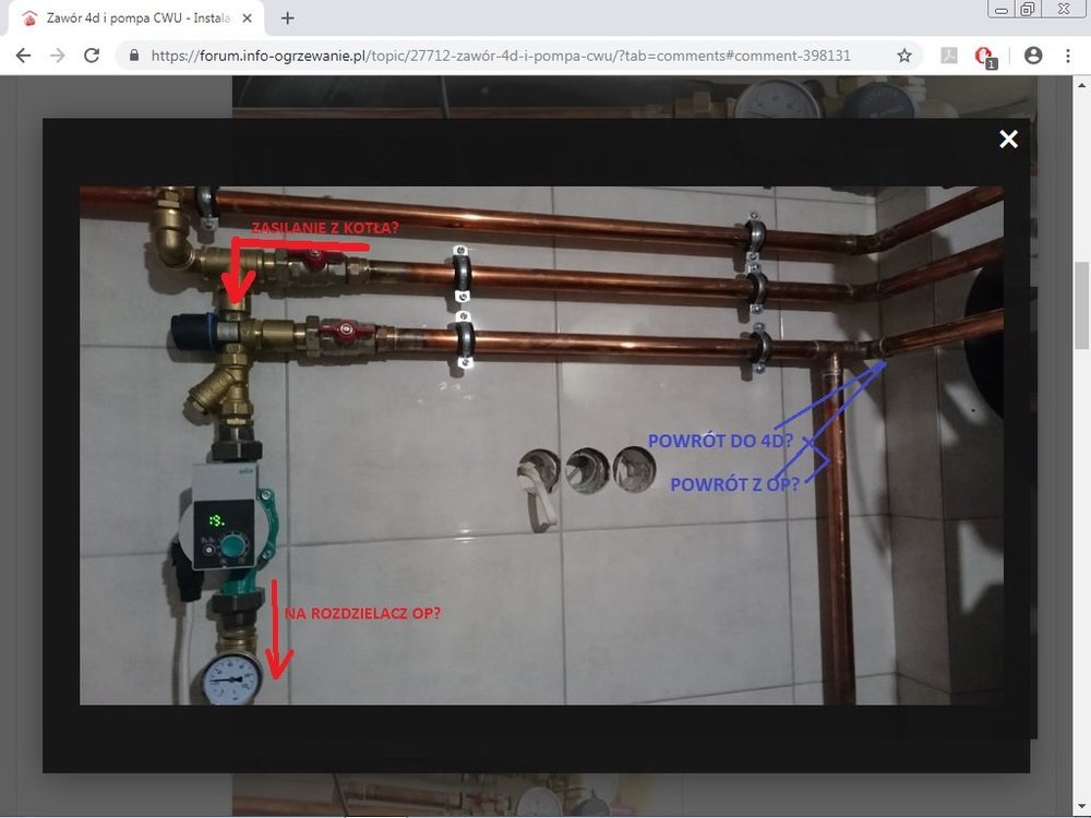

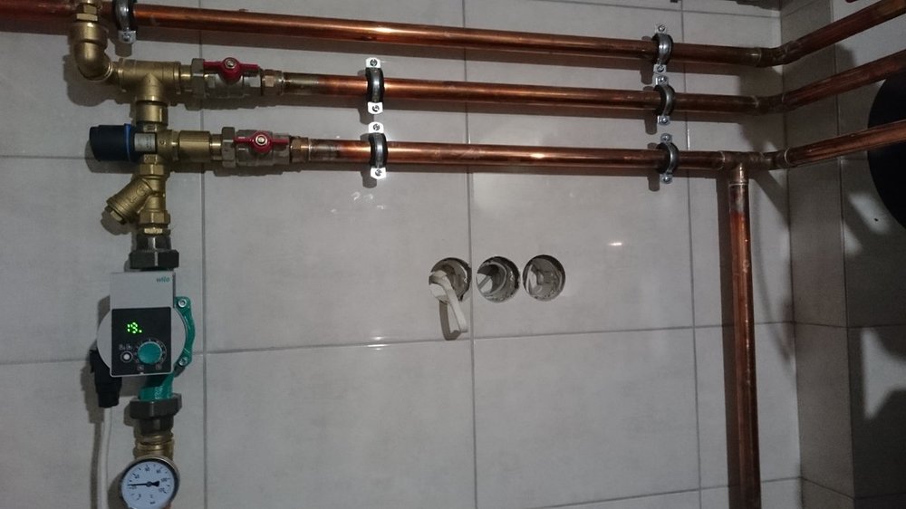

I kolejne pytanie czy mogę się wpiąć tak jak na poniższym zdjęciu powrotem z podłogówki blisko wejścia mieszającego ? Ktoś mi kiedyś powiedział lepiej żeby zachować jakąś odległość wtedy lepiej działa ? I jak to jest  ?

Wg mnie wyglada to tak: podczas ustawienia mieszacza 4D na pełny przepływ na instalację (tak jakby go nie było) nie ma problemu po włączeniu pompy cwu, nawet o zwiekszonym przepływie pod warunkiem, ze sa zawory zwrotne we własciwych miejscach.
Przy innym położeniu mieszacza 4D, pompa CWU powoduje zmieszanie strumieni powrotu i zasilania tak jak na ponizszej grafice.
Swego czasu, żeby uniknac takich problemów,  "lansowałem" montaż zaworu zwrotnego przed zaworem 4D od strony kotła, ale spotykałem sie z krytyka ;) Że tak nikt nie robi...

Te dwa rozdzielacze na wprost to od podłogówki a ten po lewej grzejniki?A przy pomocy czego chcesz realizować ochronę kotła przed korozją niskotemp.?na grawitację w obiegu kotłowym nie ma co liczyć
