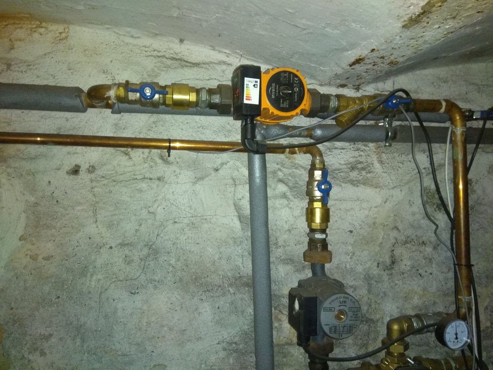

Witam. Mam taki problem. Co jakiś czas (1-2 razy na dzień) słychać w instalacji głośne stuknięcie jakby ktoś uderzył czymś np. metalowym w rure. Zdarza się to zazwyczaj w nocy. Jest to zazwyczaj jedno lub 2 następujące po sobie stukniecia. Denerwuje mnie to bo jest to głośne i potrafi obudzić. Myślałem że może za mało wody w instalacji bo w ostatnim, najwyżej położonym kaloryferze drabinkowym, czasem po odkręceniu odpowietrznika wyleci trochę powietrza a nie wylatuje woda ale grzeje on całkowicie do samej góry więc chyba nie powinno brakować w nim wody, wszystkie pozostałe kaloryfery też grzeją bardzo dobrze. Drugim pomysłem bylo ze moze podajnik trafiając na jakiś twardy węgiel wydaje głośny dźwięk który słychać w instalacji albo też rury pracując wydają taki dźwięk. Tylko dlaczego raz na jakis czas skoro instalacja pracuje cały czas 24h. Czy cos z tego może być przyczyną tego stukania? Proszę o pomoc bo nie wiem czy coś jest nie tak czy może po prostu jestem przewrażliwiony.

25 minut temu, KubaSko napisał:
Jak masz zawór róznicowy to pewnie on, wtedy to normalne zjawisko.
Najbardziej prawdopodobne
Mam to samo.  :D
Co do przechodzenia rur przez ściany to zrobione to jest na zasadzie: dziura w scianie, w niej przechodzi rura i wokół rury zagipsowane więc opcja od marcus312 jest bardzo możliwa. Co do zaworu różnicowego to nie wiem czy taki jest bo się nie znam więc daje zdjęcie pompy i okolic (pomarańczowa co, szara cwu)
Mogą też hałasować zawory zwrotne .
Rury przez ścianę lepiej jak są w izolacji teraz nie ma z tym problemu kiedyś jak nie było to owijało się rurę w papier przed zatynkowaniem żeby miała możliwość pracy .Instalacja jest wykonana w miedzi  a przy kotle zasypowym potrafią być większe  różnice w temperaturach  stąd i większa podatność na pracę rur ,czyli przy wzroście temperatury rozszerzenie i skurczenie przy spadku temperatury .Taką instalację trzeba wykonać ze szczególna starannością uchwyty na gumie itd żeby w jak największym stopniu wyciszyć zjawisko przesuwania się rur.
Szkoda że gościu, który robił nam instalację ponad 10 lat temu nie wiedział albo nie chciało mu się tego zrobić tak żeby nie hałasowało. A co do tych zaworów, to jeśli one by hałasowały to dlatego że są wadliwe czy po prostu już tak mają, że sobie lubią czasem pohalasować? Bo ta część instalacji nad piecem (która jest na zdjęciu) była robiona w tym roku pod nowy piec więc mógłbym zgłosić reklamację.
