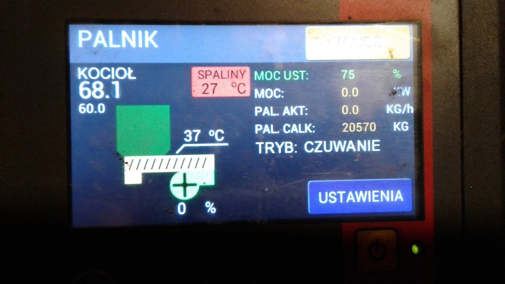

Witam sprawa wygląda następująco piech  na ekogroszek  ustawiona temperatura na sterowniku 60st na termometrze na piecu 40 st w czasie przełączania na tryb czuwania temperatura rośnie do 80st. Wina jakiegoś czujnika czy co bo już mam dosyć tego pieca

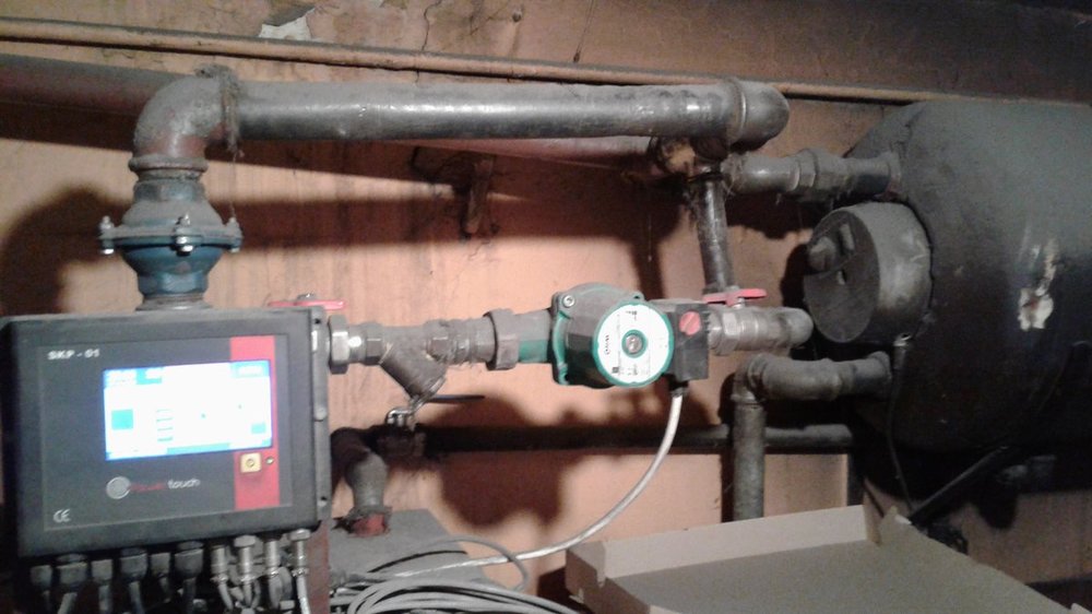

Piec jest firmy megastal z sterownikiem skp-01 ale jaka instalacja to nie mam pojęcia
Dodaj chociaż zdjęcia instalacji wokół kotła, skoro nie jesteś w stanie narysować schematu. Tu nikt ze szklanej kuli niczego nie wywróży.

Spaliny nie powinny mieć więcej stopni???

wez sie troszke wysil porob te zdjecia zeby mozna bylo cos wydedukwac a nie domyslac sie tylko co ty tam masz w swojej kotlowni
Ogarnę dojście do rur to zrobię więcej zdjęć i wysle
A grzejniki grzeją?
W obiegu CWU powinien być zawór grzybkowy do regulacji przepływu oraz zawór zwrotny zapobiegający wychłodzeniu bojlera
Mówisz o czujnikach,są jakieś? bo na zdjęciu nie widać żadnego
W trybie czuwania rośnie temp.na kotle bo stoi pompa i nie ma odbioru ciepła
Wyglada na to ze nawet w czuwaniu nie powinna rosnąć bo z tego co widac na zdj instalacja powinna pracowac grawitacyjnie. Chyba masz czasy podawania i przedmuchu w podtrzymaniu za duze. Jak kociol jest w podtrzymaniu to grzejniki grzeja ? I temp spalin faktycznie nawet jak wentyl nie pracuje to i tak powinny byc wyzsze. A jak jest w trybie praca jaka ci pokazuje temp ? Mozliwe ze czujnik walniety a sterownik ma algorytm wygaszania na podstawie temp spalin i dmucha bo ma za niskie przez co przegrzewa kociol. Zwroc uwage jak przechodzi w czuwanie na temp spalin i prace wentylatora czy pracuje i jak dlugo
