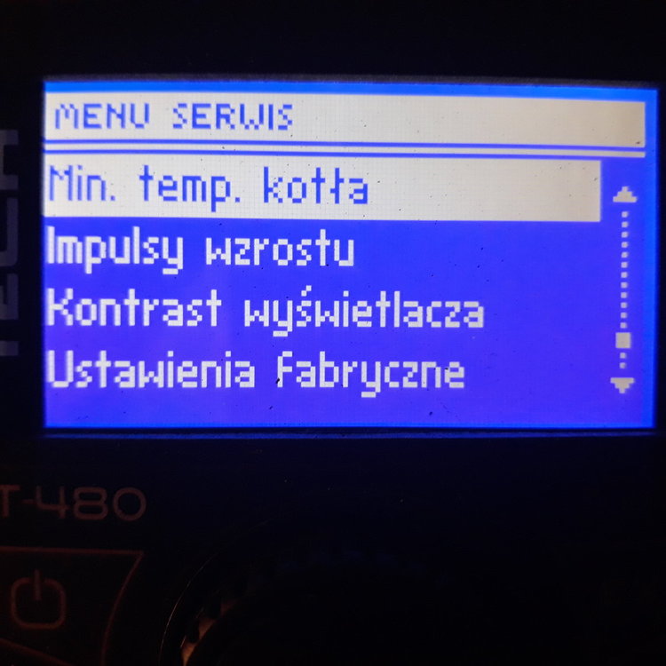

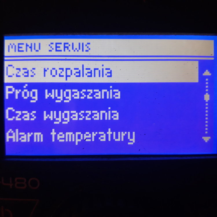

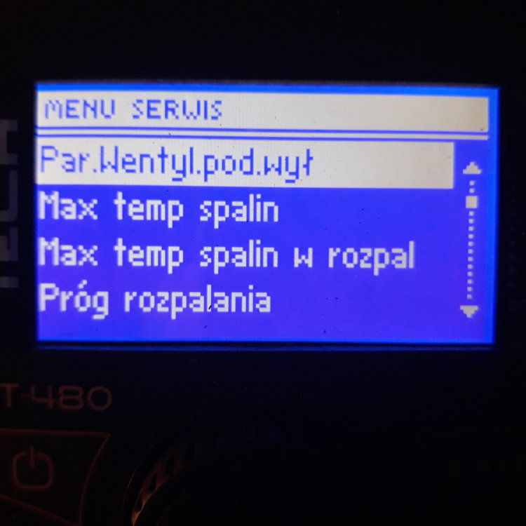

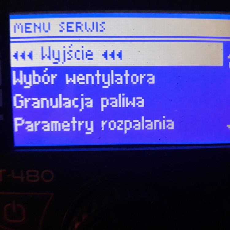

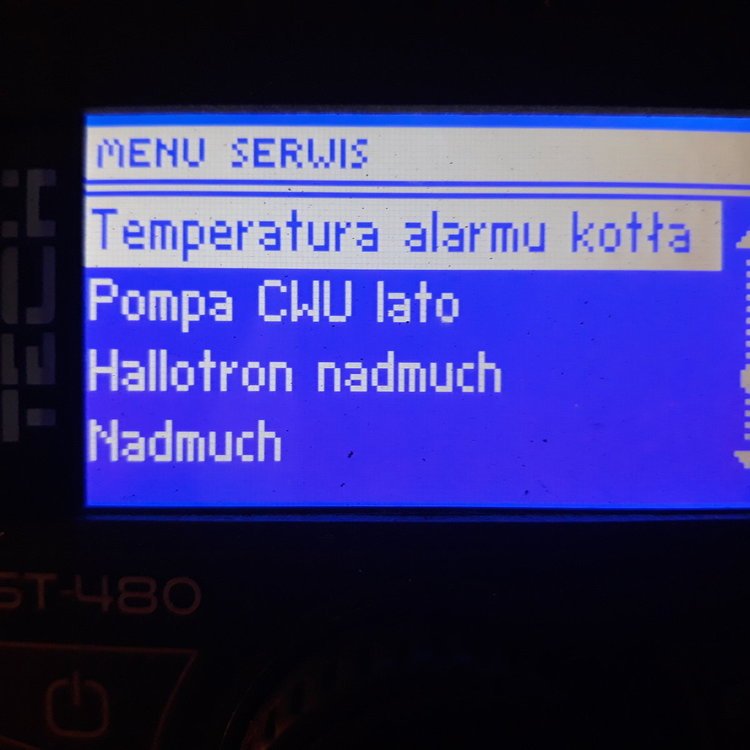

Dostałem się do menu serwisu. Nie mam tam prostu funkcji która odpowiada za podajnik. Czy wiecie gdzie mogę skorygować czas podawania?
Gratulacje paliwa tam ustawiaj mniej podawaj zawsze by zamykać czas podawania do czasu przerwy 60s
W granulacji paliwa mam wybór: gruby lub drobny. Nie ma tam parametrów podawania węgla. ???  Żądana z opcji ze zdjęć powyżej nie pasuje mi do ustawiania czasu podawania i przerwy.....
Czasy pracy podajnika i nadmuchu ustawia się właśnie w granulacji paliwa w menu serwisowym, wybierasz gruby lub drobny i jedno menu głębiej są odpowiednie parametry. Menu serwisowe>granulacja paliwa>gruby>min wentylatora itd.
