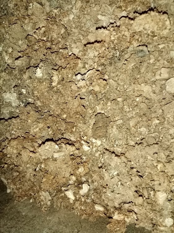

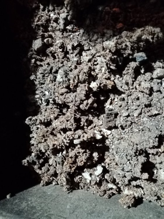

Nie dopala węgla na popiół
Mam ustawiony piec na podawnie 10s na przerwe 60s i went 30 proc i podtrzymanie 10 min podawanie 5 s i dmuchawe 30 procent. I tak niestety wygląda popiół. Co mam złe ustawione?
Teraz są ciulowate rodzaje węgla. Na pył to jedynie pellet spalisz. Pewnie masz mieszankę z Taurona.
Proszę nie używać wulgaryzmów
To spiek żużlowy, powstaje gdy temperatura w palniku przekracza temperaturę topnienia popiołu węgla - rozwiązanie to zmniejszenie temperatury w palniku [mocy kotła - czyli rzadsze podawanie plus mniejszy nadmuch] lub domieszanie do ekogroszku np. peletu [do 20% każdy palnik pociągnie] lub zmiana węgla.
