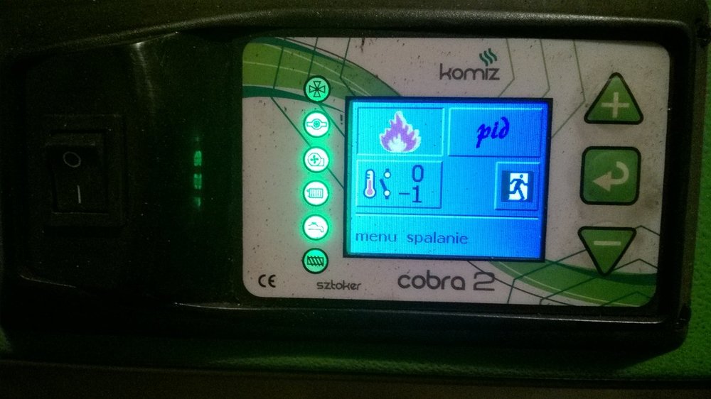

Witam,mam pytanie a mianowicie czy w sterowniku cobra pid2 tez da się za pomocą termostatu pokojowego  ustawic zawór 4d ,
w taki sposób
że po osiągnięciu temperatury w pomieszczeniu nie zatrzyma pompy co,tylko zmniejszy temperaturę na wyjsciu zaworu o 10 stopni.  Czytam instrukcję obsługi i tam jest tylko napisane że jesli termostat pokojowy rozłączy pompę co to wówczas siłownik przestaje pracować. A nic nie jest wspomniane o tym że zamyka się całkiem ,czyli pompa pobierała by wode z powrotu kotła,czy też np. przymyka się częściowo. Chodzi mi o to aby pompa co pracowała cały czas. Żeby tylko za pomocą zaworu 4d zmieniać temperaturę zasilania grzejników.
Jeśli chcesz aby pompa pracowała cały czas ustaw -1 jak na foto.
Oprócz tego masz ustawienie start pompy w menu pomp. Od jakiej temperatury startuje pompa .
CIHYMUR,okej te ustawienia wie m jak zrobić. Chodzi mi o to czy da się ustawić żeby po osiągnięciu zadanej temperatury
w danym pomieszczeniu siłownik zaworu 4d zmniejszył temperaturę np o 10 stopni. Czyli jak np teraz mam
ustawione 36 stopni na grzejnik, to po osiągnięciu zadanej temp. w pomieszczeniu np 23 stopni. Siłownik zmienił wyjście wody na
grzejniki z tych 36 stopni na 26. Czy jest taka możliwośc ustawienia w cobra 2?
Nie ma .
Takie zadanie ma sterowanie pogodowe. A nie sterownik kotła.
Sterownik, ustawi taką jaką mu ustawisz.Możesz trzymać np 31*C . Uzupełniając straty cieplne budynku.
