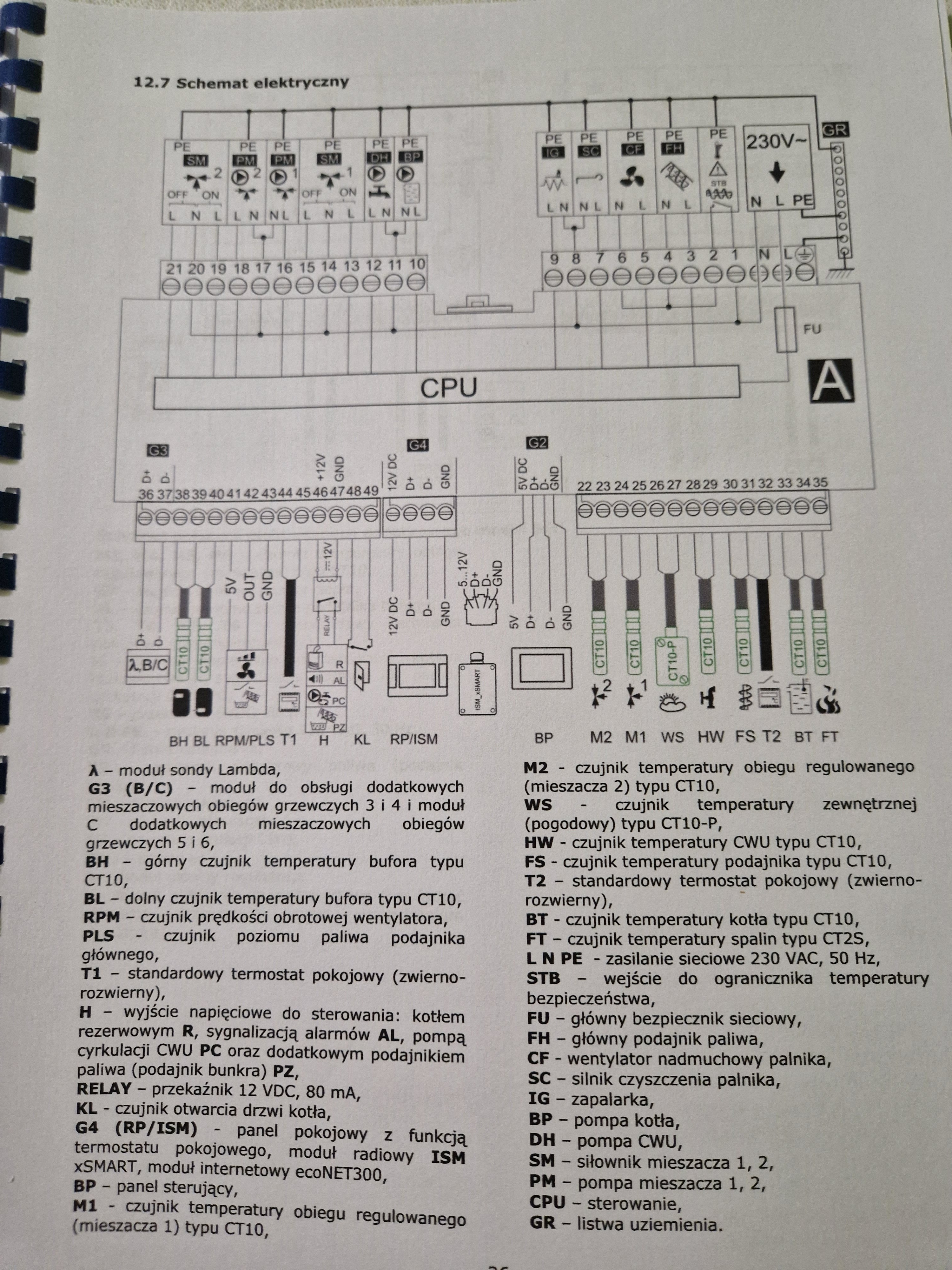

Witam. Mam problem z uruchomieniem termostatu pokojowego. Piec Lazar SmartFire 11/45, termostat Salus bezprzewodowy zwierno-rozwierny. Po podłączeniu do zacisków 44 i 45 (T1) nie jest widziany przez sterownik i nie pojawia się opcja wyboru termostatu w menu. Może coś robię nie tak. Czy istnieje jakiś sposób na spowodowanie rozpoznania podłączenia termostatu przez srerownik? Termostat oczywiście skonfigurowany, sprawdziłem miernikiem, zwiera i rozwiera. Może ktoś się orientuje w temacie i pomoże?
Pozdrawiam. 20251023_234332.thumb.jpg.b8952bc4a3a86976cb27022970ec0c25.jpg20251023_234634.thumb.jpg.5564ad9aec19a902beea99454ffb36af.jpg

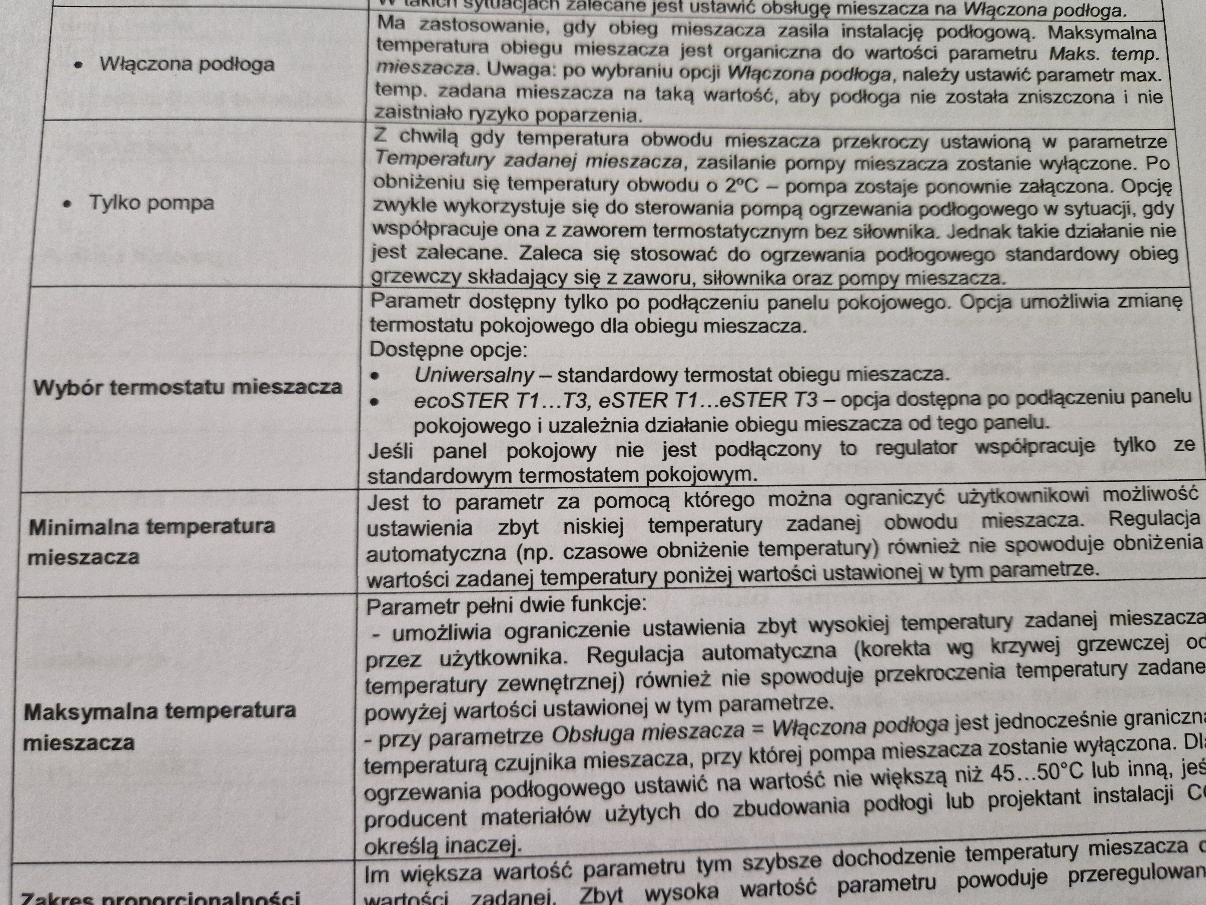

Rozwiązane przez Gonzo19
  • Rozwiązanie
przeczytaj dokładnie to co jest napisane w rubryce "wybór termostatu mieszacza" zwłaszcza pierwsze i ostatnie zdanie.
