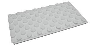

3 godziny temu, kristofs napisał:
To jest ta mata na którą idą rurki przyczepiane od podłogówki,styropianowa u mnie miala 2 cm  wiec w sumie jest 5 ogółem
Taka?
images?q=tbn:ANd9GcSWJwGxa3wIvqQDDvzWW72
Czy taka?
images?q=tbn:ANd9GcSyzLOvwkx7P4gMB3HkMaY
I dalej nie wiem na czym układałeś styropian?
Edytowane przez Animus
Taka jak ta pierwsza. No o to od początku co jest pod styropianem:
 -piasek
 -chuda wylewka
-folia
-styropian+ta mata z rurkami tam gdzie podłogówka
-wylewka
