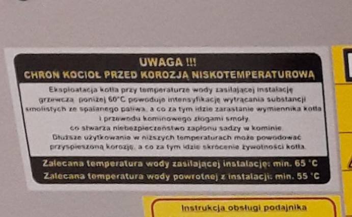

Eko groszek spala sie w temp.57-58c zadaniem pieca jest uzyskanie temp nie wyższej niż 10c ale nie nizszej  niz temp powrotu.twoim zadaniem jest ustawic piec tak , zeby temp schładzania i temp rozgrzewania  trwała nie dłuzej niz 60 min -to jest elastycznośc. 25-30 min schładza sie piec 35-25 wstaje x 24 cykle - doba ale pompa cały czas pracuje w nocy albo w defro jest zabezpiczenie zeby instalacja sie nie przymarzła obniza na min temp lub recznie sie wyłącza wtedy piec ma wejść temp podczymania i byc gotowym do rozpalenia nad ranem reszta ustawien jest tak jak obecnych kotłach tzn nie w standarcie  danego sterownika  co co jakis czas pojawia sie jako prawidłowo nastawiony.
Kolego Eko groszek , czyli węgiel spala się w temperaturze około 1000 °C i to zależy jeszcze od kilku czynników [emoji6]...A to co Ty napisałeś ...57-58 °C to jest raczej temp zadana kotła i to za niska...No chyba że lubisz często kocioł czyścić [emoji1]...A w dwunastawie tymbardziej. Jeśli sterownik ma PID to tylko palenie z pidem, czyściej w piecu i nie tylko...
Wysłane z mojego SM-G950F przy użyciu Tapatalka
Czy na sterowniku lub termometrze  pisze  ze piec osiagnął temp 1000 c i ze zostaje wypalony  temp 57-58 na piecu to min w nastawach  sterownika  poczytaj jak koledzy nastawiaja
Ciepło spalania jak najbardziej węgla jest ponad 1000 stopni a tobie kolego chodzi o to do jakiej temperatury nagrzał kocioł wodę w instalacji.
Raczej co to jest min temp na kotle
Własnie kolego , poczytaj DTR kę [emoji4]...na fotkach z kotła też widać wszystko czytelnie... A co do sterownika K1Pv4 to idzie ustawić najniższą temp. zadaną kotła na 45 stopni , tylko jak to ma się do spalania i żywotności kotła ?2c72b74fced3be6124ca729c831a7dd1.jpg&key=6214f686ea4d6a7acabe950edea582f27b58b8f61a06a2764c9feb43f4a7211bf70bd79f715cc31afa3a67fc1cbaaaf6.jpg&key=b0366342dc4a6e93ec2bcd307c9f528e8a48249fa2ac1a0db4cbd097607b83d8

Ale ta instrukcja  dotyczy temp zewn min -10 czyli normalnych temp w zimie
Chłopie o czym Ty do nas piszesz, bo albo taki smog u Ciebie i ciężko Ci przychodzi zrozumienie pewnych faktów albo nie wiem o co Tobie chodzi? O jaką temperaturę "-10" ? Umiesz czytać ze zrozumieniem? Sorki ale...
