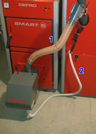

DEFRO SMART EKOPELL 28kW - 180kg na 40h
Rura laczaca podajnik z palnikiem ma zalamanie. Widac na zdjeciu. Tak nie moze byc.

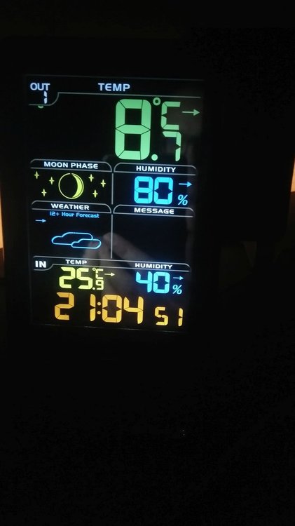

Obniż temperaturę wody w instalacji, widzę że masz zawór 4d z siłownikiem. Oszczędzisz z miejsca >30%, jeśli teraz faktycznie masz 27C.
Z otwartym oknem.
1 czy 2?

Jak przez tydzień miałeś 27C, to dom masz wygrzany :-) Ogólnie filozofia grzania domu zabytkowego i zużycie energii zasadniczo rózni sie od podejścia współczesnego. Jeżeli masz oryginalne, zabytkowe grzejniki i działały dobrze bez termostatów na poprzednim kotle (czyli temperatury w pomieszczeniach były równe), to montaz termostatów nie da juz wiele.

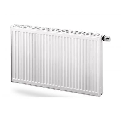

Mam nowe, takie:
Nie będę zaśmiecał bo za dużo doradców to też nie dobrze i nie będziesz już w ogóle wiedział co zrobić. Ale podpowiem, kontrola rozbioru ciepła to dla Ciebie podstawa. Bo taki nieocieplony dom weźmie cały naddatek. Głowice i obniżenie temperatury obiegu 4d. Tak jak wspomnieli przedmówcy.
