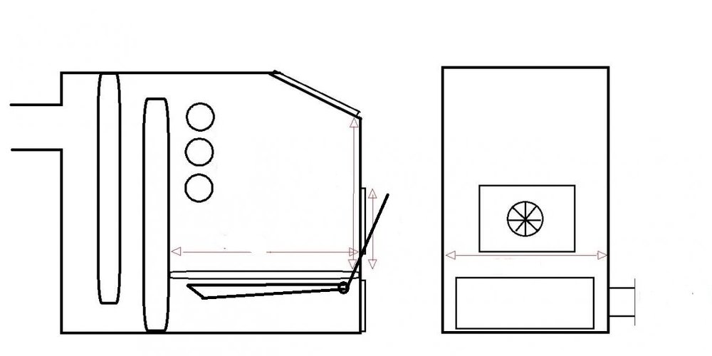

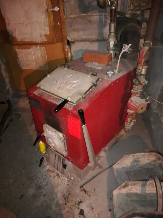

eeliasz14 Opublikowano 17 Października 2018 #1 Opublikowano 17 Października 2018 Witam, Zacznę od razu że czytałem wasze forum, czysteogrzewanie i wiele innych ciekawych stron, w każdym problem jest podobny do mojego ale jakoś nie mogę wyszukać konkretnej odpowiedzi. Posiadam kocioł NARMET Anddrzej Ostaszewwski 24 kW górnego spalania który ma za zadanie ogrzać dom jednorodzinny o powierzchni około 150 m2 ocieplonego styropianem 10 cm. Jak widać kocioł jest mocno przewymiarowany na taki metraż. W zwiazku z tym ze kocioł nie jest stary ma mniej więcej 5 lat szkoda mi go trochę wyrzucać bo o odsprzedaży nie ma nawet mowy (nikt nie kupi a tez nie chce przeróbek). Z formum dowiedziałem się że można do delikatnie zabudować cegłami szamotowymi wtedy straci trochę swojej mocy tylko w moim przepadku jest to trochę cięzkie do wykonania bo kocioł posiada ruchomy ruszt do popiołu (wystające blachy pomiędzy rusztem) i z każdą próbą przegarniącia będzie blokować się o cegły. Co do samego palenia próbowałem palić od góry na początku jest dobrze ładnie powoli pali się u góry bez dymu a później żar pochłania cały zasyp i muszę zamykać powietrze zeby nie zagotować wody. Przy obecnych pogodach w grę wchodzą tylko przepałki albo kiszenie opału. Czy jest możliwość przeróbki kotła na dolne spalanie może wtedy bedzię trochę czyściej?? poradźcie mi co w tej sytuacji robić bo nie mogę patrzeć jak to wszystko obrasta w sadzę. Cytuj
Gość witek1234 Opublikowano 18 Października 2018 #2 Opublikowano 18 Października 2018 Tego kotła nie da się delikatnie zabudować szamotem, musisz zmniejszyć ruszt prawie o połowę, ale to trzeba będzie doregulowac w trakcie palenia. Ruchomy ruszt przy górnym spalaniu nie jest potrzebny, wypalasz do końca i rozpalasz od nowa. Nie widzę żadnego sterowania kotłem. Żeby się spalało pod kontrolą, musisz kupić elektroniczny sterownik Unister, tylko taki tu widzę bo brak mufy do przykrecenia mechanicznego miarkownika. To najprostszy sposób żeby to ogarnąć. Można kombinować z przeróbką na ds i zabudowac przed tymi poziomymi rurami ale wymaga to zrobienia stelażu, palnika, także zmniejszenia komory itp. Za dużo niewiadomych co do późniejszego poprawnego działania. Ale może spece od takich prac, coś Ci doradzą. Ja doradzam abyś go usprawnil do palenia od góry . Cytuj
eeliasz14 Opublikowano 18 Października 2018 Autor #3 Opublikowano 18 Października 2018 Wiadomo wygodniej było by palić w dolniaku tym bardziej że ojca ciężko będzie przyzwyczaić do palenia od góry (przychodzi doklada i odchodzi). Powiedzcie mi jeszcze na czym polega budowa tego palnika, w wielu wątkach przewija się temat a ja nie wiem o co chodzi. Czysto teoretycznie bo raczej nie da rady tego zrobić u mnie. W moim przypadku chyba tylko zabudowa jak kolega wyżej radzi tylko nie wiem czy dookola murowac czy tylko boki Cytuj

eeliasz14 Opublikowano 18 Października 2018 Autor #9 Opublikowano 18 Października 2018 Wytlumaczcie mi jeszcze co to ten palnik w dolniaku bo jakoś ciężko mi sobie to wyobrazic. I jeszcze do upewnienia narmet ma budowę podobna do tego na rysunku. To jest typowo górny czy górno dolny bo juz nie jestem pewien Cytuj
Gość witek1234 Opublikowano 18 Października 2018 #10 Opublikowano 18 Października 2018 To jest kocioł górnego spalania. O palnikach możesz sporo poczytać np. w temacie o MPM, Zgoda czy kwkd Zębiec. O tuningu tych kotłów. Palnik może być tzw. wirowy jaki ma zastosowanie obecnie w MPM, lub zwykły czyli po prostu przelot w dole ścianki którą musiałbyś wymurować z szamotu do wymiennika, który to otwór nadaje odpowiednie przyśpieszenie spalinom i ułatwia dopalanie wszelkich substancji lotnych. Mówiąc w skrócie , dziura o wymiarach powiedzmy szer. 20 cm, wys. 8-9 cm. Ale to potrzeba dobrać do swoich potrzeb eksperymentalnie. Na stronie Czyste Ogrzewanie w temacie drobne usprawnienia w kotłowni jest przykład palnika Dykij Petii, masz tam wymiary, opis i w ogóle dowiesz się jak to wygląda i działa. Cytuj

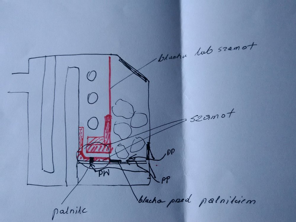

drewniak Opublikowano 18 Października 2018 #12 Opublikowano 18 Października 2018 (edytowane) Z tymi rurami i rusztem wodnym sopalanie mam prawie idealne bo mam podobny kocioł. Możesz przerobić go na ds ale wymaga to zacięcia i trochę majsterkowych umiejętności. Przeanalizuj ten szkic w załączniku i pytaj Edytowane 18 Października 2018 przez drewniak Cytuj
eeliasz14 Opublikowano 18 Października 2018 Autor #13 Opublikowano 18 Października 2018 (edytowane) Dzięki za zainteresowanie tematem i za pomoc. Mam teraz dużo czytania na wieczór i mało czasu na zastanowienie bo zima tuż tuż. Gdyby jednak się okazało że to zbyt skomplikowane (budowa ds) sprobuje zamurowac cześć rusztu. Zobaczymy co będzie na początek tylko boczne ścianki a te rury z tyłu zostawić bo dookola to raczej nie osiągnie temperatury Edytowane 18 Października 2018 przez eeliasz14 Cytuj
drewniak Opublikowano 18 Października 2018 #14 Opublikowano 18 Października 2018 Nie musisz murować, wystarczy poukładać cegły , przynajmniej do prób. Cytuj
Gość jacek61 Opublikowano 18 Października 2018 #15 Opublikowano 18 Października 2018 Do prób wystarczy plik kolorowych gazet zasypanych popiołem.. Chociaż ja na kolorowych gazetach jechałem 13 lat w poprzednim kotle. Cytuj
mikkei Opublikowano 18 Października 2018 #16 Opublikowano 18 Października 2018 (edytowane) Konstukcja jaką wymyslił kolega Drewniak jest bdb i na szybkosci - tylko cieżko w tym wszyztkim wymierzyc wielkość palnika - najlepiej by było zrobić na wzór palnika Dikij Petia https://forum.muratordom.pl/showthread.php?195149-Ekonomiczne-spalanie-paliw-stałych&p=6316467&viewfull=1#post6316467. Palnik ceramiczny mozesz też kupić gotowy np. od mpm'a. albo zrobić samemu odlew z betonu żaroodpornego - Tutaj nie ma co się bawic w szamot bo to popęka predzej czy później a sam beton ogniotrwały do 1450;C http://sklep.chematex.pl/pl/p/BETON-OGNIOTRWALY-BOS-1455-worek-25kg/10 Palnik MPMA Na pewno takie rozwiązanie z palnikiem bedzie powodować że piec powinien być wydajniejszy i powinien być czystszy tj spalać dym. Jak palisz drewnem tak ja ja w mpmie bedziesz mega zadowolony jak przy pełnej mocy z komina nie bedzie sladu dymku. Ponadto widze masz otwór do czyszczenia wymienika - wiec mozesz nawet wywiercić sobie otwór aby zobaczyc jak sie bedzie spalać - tj. obserwować kolor płomienia w palniku aby dobrze wyregulować spalanie. A dobre spalanie to niebieski płomien jak w kuchence gazowej. Edytowane 18 Października 2018 przez mikkei Cytuj

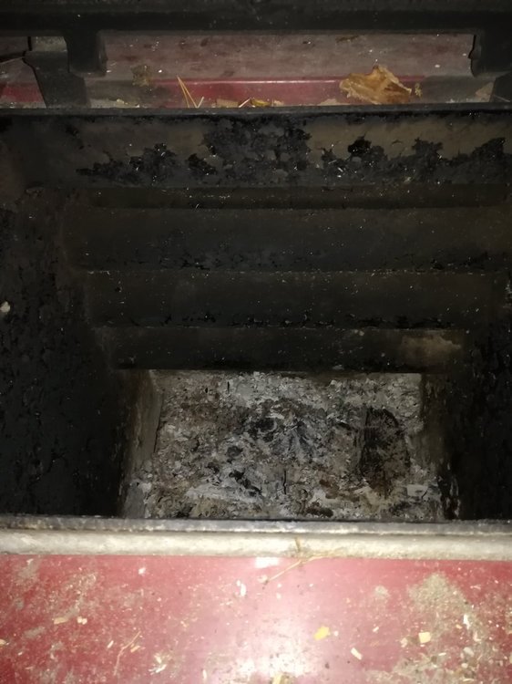

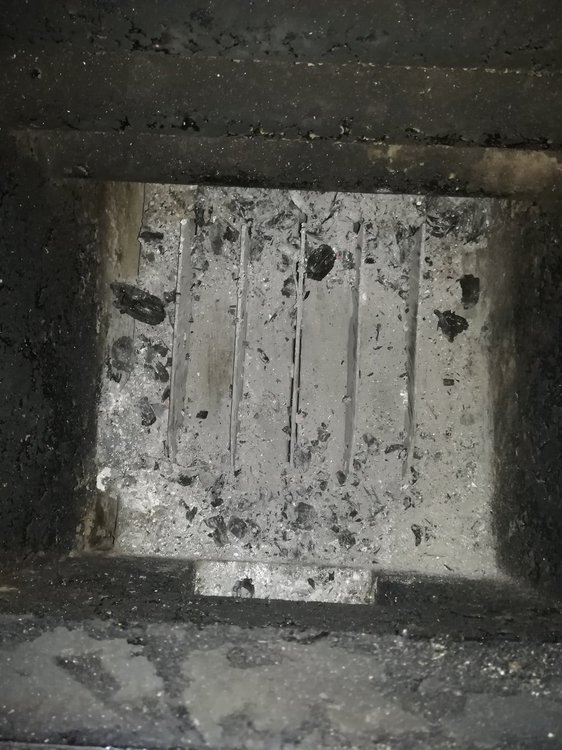

eeliasz14 Opublikowano 20 Października 2018 Autor #18 Opublikowano 20 Października 2018 (edytowane) Jeszcze jedno pytanko. Zmniejszyłem kociol do GS. Jest znaczna poprawa ale to jeszcze nie to. Sprobuje przerobić go na DS tylko w miejscu zaznaczonym na zdjęciu za palenikiem jest bardzo mało miejsca żeby wstawić płytę szamotowa, czy można zamian płyty wstawić płytkę ceramiczną taka która na podłogi się kladzie? Nie popęka ona? Edytowane 20 Października 2018 przez eeliasz14 Cytuj
drewniak Opublikowano 20 Października 2018 #19 Opublikowano 20 Października 2018 Płytka ta raczej nie wytrzyma, tam może być i 1000*. Jeśli się nie mieści to wystarczy jak będzie trochę dołem zasłaniać tylną ścianę wodną. Tylko pamiętaj aby ruszt za przegrodą był szczelnie zakryty. Cytuj
