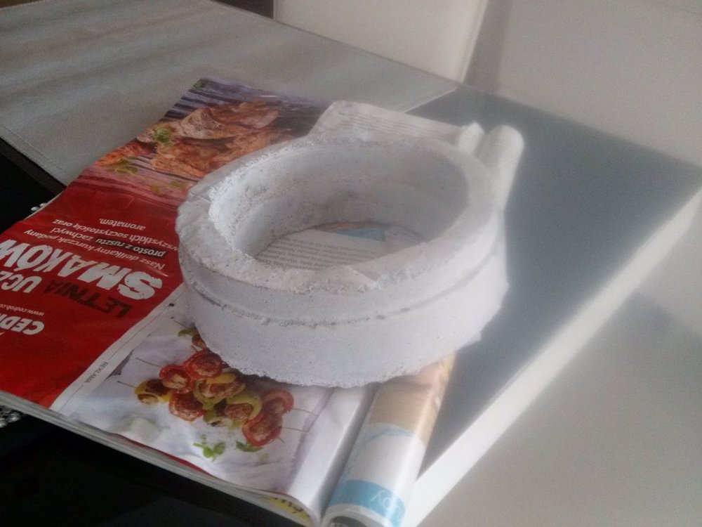

Postaw kawałek odciętej szamotówki ewentualnie kropelka silikonu i przylep do tacy , też mialem podobnie i wylatywaly mi niedopały z samego przodu natomiast z tyłu idealny popiół , postawiłem taki kawałek szamotki i problem jak reką odjął , ale ja spalam ekogroszek bardzo koksujący swojskiej roboty (kop Rydułtowy)
mam jeszcze jeden pomysł który po czyszczeniu wdrażam , na tacy przykleję taki wianek z betonu żarodpornego i zobaczymy efekty

Tak ,wczoraj po czyszczeniu kotła przykleiłem to na tacy silikonem 1500 stopni i jak narazie rewelka , od razu widac że mniej sadzy bo chyba wypala do cna wszystko , co prawda kociołek idzie na cały dom (podłogówka) ale tylko na 1,5 kw , dodam że ja spalam swojskiej roboty ekogroszek z wegla koksującego o spiekalności jak dobrze pamiętam RI 80 , a pozostaje tylko pylisty popiół .

Bedholf61 czy można poprosić o fotki, jestem zaciekawiony jak to zrobiłeś.....
Fotkę tej mojej koronki masz kilka postów wyżej ale w kotle nie da rady pstryknąć bo mój kociołek jest w środku jak by to powiedziec bardzo oszczedny w przestrzeń i nie da się tam wejść z aparatem , ale po tym zabiegu z wegla bardzo ale to bardzo trudnego zostaje sypki popiół .
rada dla ciebie bardzo prosta i myslę 100% pewna , postaw na krawedzi palnika zwykła cegłe od tej strony co ci niedopala czy tam przesypuje a zobaczysz efekty z mety .
