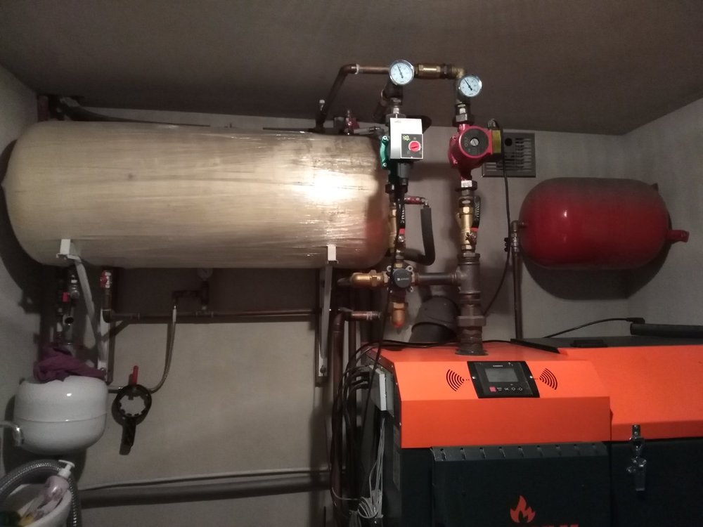

Dziękuję za odpowiedź. Zdaję sobie sprawę z faktu, ze nic na dobrą sprawę nie napisałem, stąd nikt nie garnie się do pomocy. Nad piecem ślęczę tydzień, i nad instrukcją pieca i sterownika również. Instrukcję zapodał kol. Yaro. Chodziło mi głównie o informację , czy można odgórnie w tym compicie zadać temperaturę kotła, i później regulować parametry pracy kotła aby było ekonomicznie. Powinienem wspomnieć,że mam zawór 4 drożny, zamontowany przed pompą. Pytanie kierowane  było głównie do użytkowników tego sterownika. Absurdem wydaje mi się brak możliwości zadania odgórnie temperatury. Chwilowo mam zawirowanie w domu, gdy będę miał czas wrócę do tematu korzystając z waszych wskazówek, dotyczących zwłaszcza zdjęć.  Pozdrawiam

No w twojej instrukcji nie ma słowa o tym aby można było zadać temp na kotle. Możesz tylko zmienić max i min a resztę czyli zadaną regulator wylicza niby sam na podstawie jak to pięknie napisali wielu parametrów.
Pomijając zasadność takiego pomysłu musisz się pogodzić z tym faktem i zastanowić się jak z tym fantem żyć. Poważnie musisz się przyjrzeć instalacji i posłuchać przedmówców :
dawaj zdjęcia i schemat[emoji1]
Dzięki za info Pastor, bo już myślałem,że jestem za głupi by znaleźć taką informację w instrukcji. A więc faktycznie nie ma możliwości zadania temperatury. Na razie podniosłem zadaną temperaturę CWU do 60 stopni, co zwiększyło moc wyliczoną kotła do 65 stopni. Poczekam, aż CWU osiagnie te 60 st i wtedy spróbuję ustawień zaworu 4D, aby powrót miał jak najwyższą temp. Na razie choć kocioł osiaga 68 st to powrót ma tylko 28, ale może po stabilizacji CWU będzie lepiej.
Dawaj schemat jak masz to zrobione bo nikt ci nie pomoże. Ale jesteś uparty. Zaw 4d jeżeli jest prawidłowo podłączony i masz ustawiona ochronę powrotu powinien trzymać ci powrót wysoko tak jak ustawisz. Ludzie maja raczej problem odwrotny

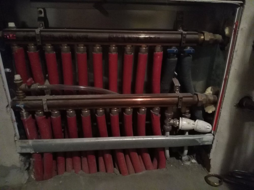

Oto zdjęcia układu,  dodam w ramach ciekawostki, ze mam jeszcze podłogówkę, choć ona nie grzeje jeszcze, w sumie też nie wiem dlaczego. Ps. po osiągnięciu przez CWU 60 st temperatura wyliczona kotła spadła do 50 st, temp powrotu 28 st .

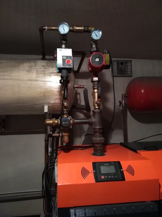

Dołóż pompę na powrocie-pomiędzy zaw.4D a kocioł.Ta podłogówka to na RTL-ach?czy na grupie pompowo-mieszającej?bo przy kotle nie widać aby coś było związane z podłogówką.Widzę że układ zamknięty a zawór bezpieczeństwa i urządzenie do odprowadzenia nadmiaru ciepła w razie "W" to gdzie?
Producent w ogóle dopuszcza swój kocioł do pracy w układzie zamkniętym?
Edytowane przez odpowietrznik

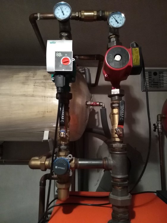

Producent  dopuszcza ten kocioł do pracy w układzie zamkniętym. Na zaworze nie mam siłownika, próbuję go regulować ręcznie, za bardzo nie łapie o co z tym Misztalem biega. Czyli bez dodatkowej pompy zawór 4 d nie spełnia swej funkcji??

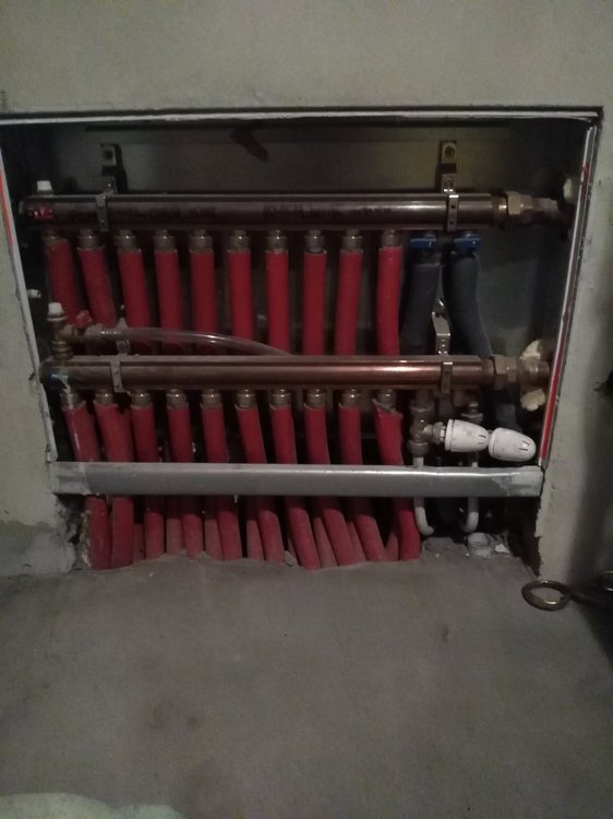

Oto zdjęcie, które może rozjaśni kwestie podłogówki, na razie dla mnie drugorzedną, najważniejszym problemem jest osiągnięcie temp. powrotu polecanej przez producenta

Temp.powrotu się podnosi w chwili gdy pompa CWU grzeje zasobnik ale gdy zostanie osiągnięta nastawiona temp.wody w zasobniku to sterownik wyłąncza pompę i temp.powrotu spada.Chcąc aby uzyskać odpowiednią temp.powrotu bez dodatkowej pompy to:1)wielkość zawóru 4D jak wyjście z kotła 2)rozmiar rur obiegu kotłowego jak wyjście z kotła 3)sam obieg kotłowy jak najkrótszy,zamiast kolan łuki.Wtedy jest szansa że obieg kotłowy będzie działał grawitacyjnie.
To już któryś z kolei temat z niedziałającym obiegiem kotłowym i niską temperaturą powrotu. Powód to przeważnie zdławienie zasilania i powrotu do kotła z 2 cali do......właśnie 1 cala a może 3/4? Wtedy to nie będzie samo działać i trzeba montować dodatkowe pompy obiegu kotłowego. Niekiedy też przy podłączeniach czujników mylą się miejsca wpięcia czujnika powrotu z czujnikiem zaworu lub jeszcze dziwniejsze historie. U mnie doskonale działa zawór 6/4 cala z siłownikiem, na rurach stalowych przy kotle 6/4 cala. Przy pompie obiegowej CO następuje zmniejszenie średnicy rur i przejście na miedź.
Bez 4D sterowanego nie masz szans na ochronę i działanie regulatora pogodowego, nie wspomnę o ilości i prawidłowym umiejscowieniu czujników temp.
