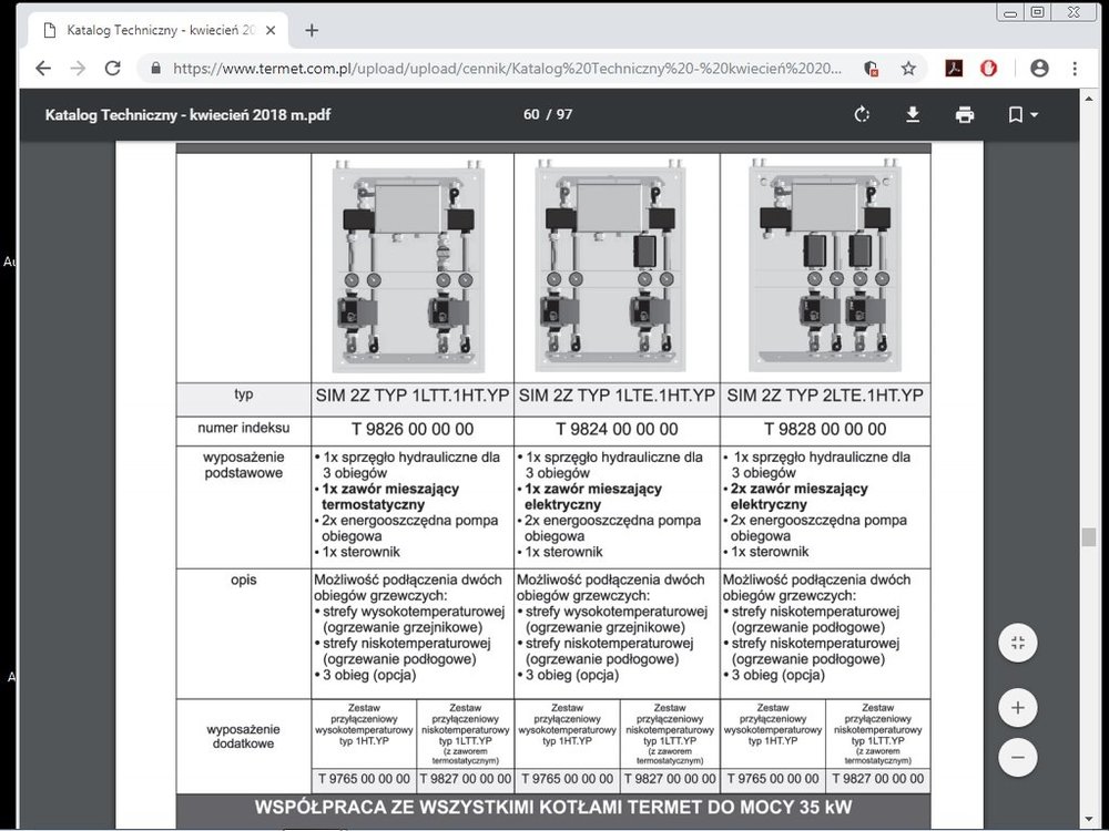

Jak ktoś robi oddzielną pętlę np.w spiżarce o pow.3m2 to się uzbiera;)Termet ma moduł Sim z zaworem(rami) 3D np.elektrycznymi dla strefy niskotemp. to tak na marginesie,niekoniecznie ten moduł musi znaleźć zastosowanie w tej instalacji
