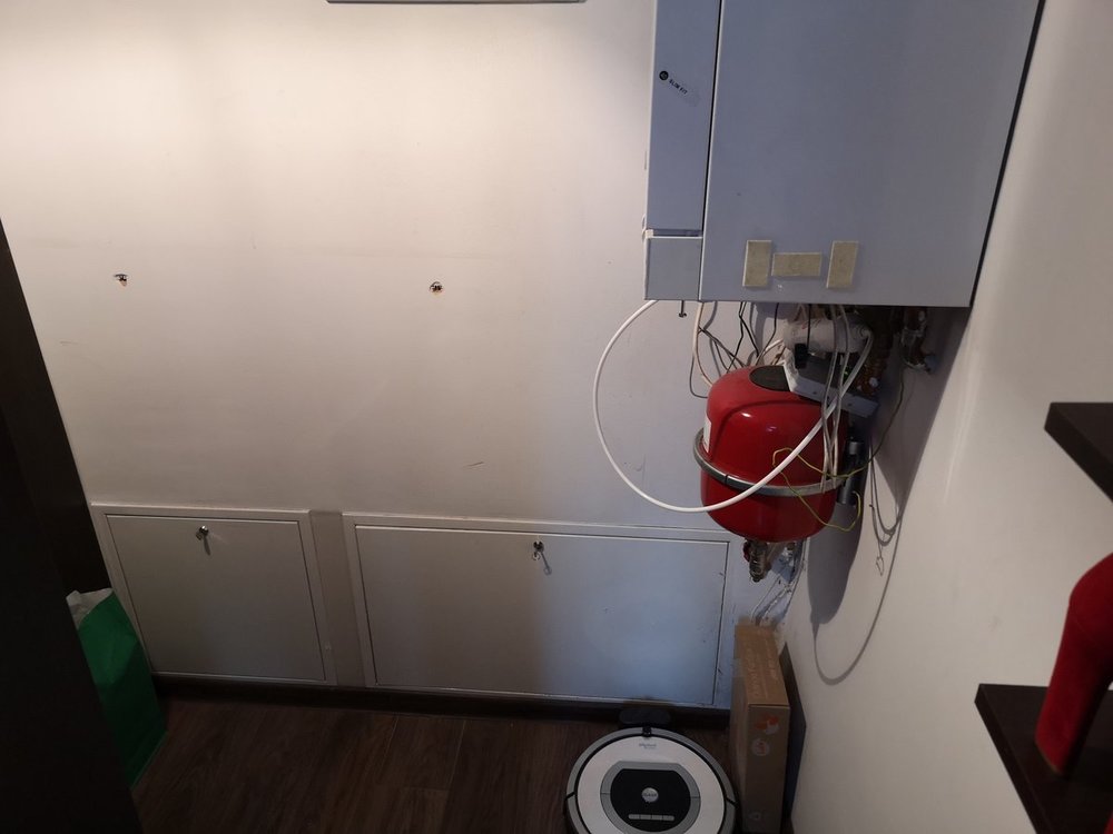

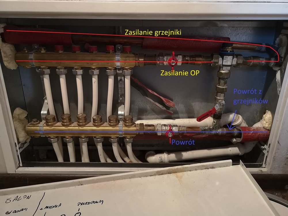

Bardzo Was proszę o pomoc w poprawie obecnej instalacji ogrzewania podłogowego + grzejniki.
Instalacja wygląda jak na foto, nie ma żadnej pompy, rotametru, regulatota czy innych rzeczy - jest goła i nie działa. Wszystko jest zasilane z pieca VIESSMANN Vitodens 100
Z racji tego iż żaden instalator nie ma w tym roku czasu postanowiłem zrobić to sam, aczkolwiek potrzebuje fachowej porady co do obecnej instalacji dokupić ewentualnie wymienić i jak to prawidłowo podłączyć. Wszystkie prace jestem w stanie wykonać sam.
Na foto sa informację co gdzie i jak

OP mam ok 60-70m2 (łazienka, kuchnia, przedpokój, salon, sypialnia - w sypialni jest w sumie wyłączona)
+ 3 grzejniki (2 pokoje + łazienka)
Tak małą instalację można zrobić tak jak na rys poniżej , schemat z materiałów projektowych vieśka774707364_viesmann2obiegi.thumb.jpg.030cab3e7b896516ceab8e3ff37c8ba2.jpg
Dodatkowo należy wymienić belkę rozdzielacza podłogówki na belkę z rotametrami, bez tego nie ustawisz podłogówki

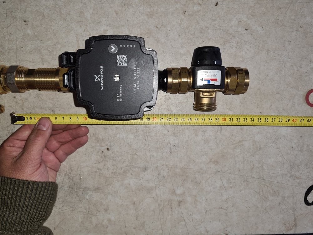

Pompę do podłogówki najlepiej wstawić z regulacją obrotów, ale o długości 130mm a nie 180mm.
Standardowo są pompy 180, ale taka się może nie zmieścić.

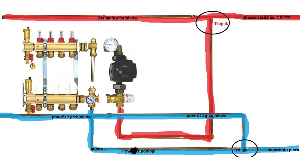

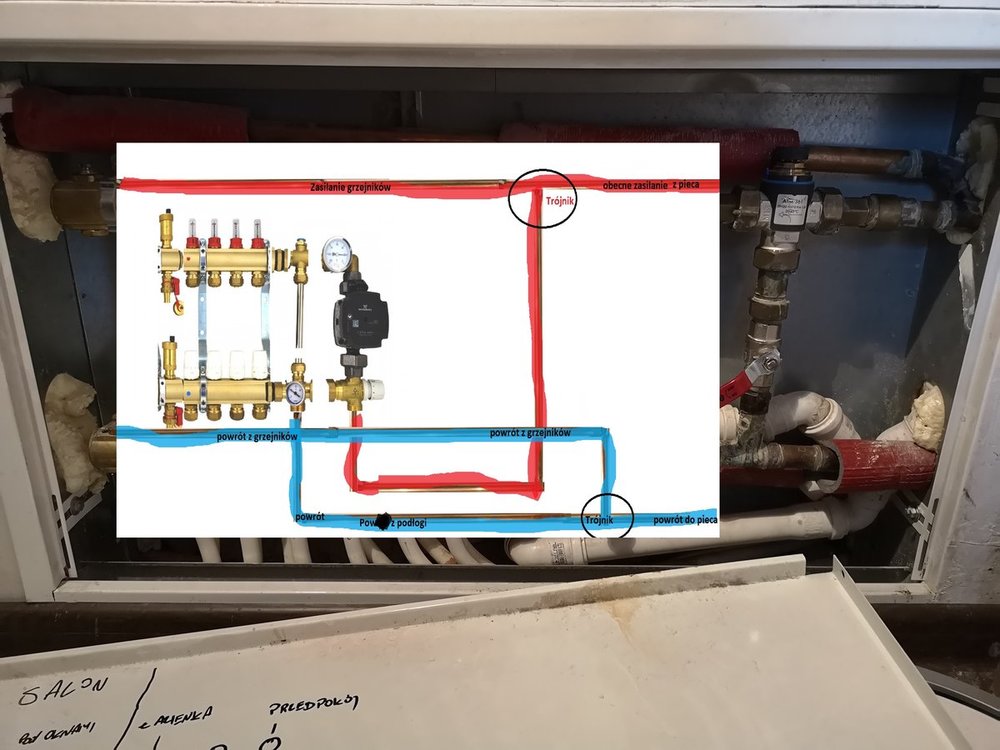

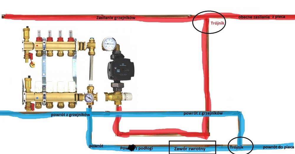

Powiedz mi czy jak kupie gotowy rozdzielacz z tymi wszystkimi bajerami- pompa, rotametry, zaw 3d  i podłączę go tak jak naskrobałem w PAINT poniżej czy to będzie dobrze? czy powinienem cos jeszcze do tego dobrac? ewentualnie inaczej podłączyć
Aha na rysunku jest pompa po lewej bo tak było by mi lepiej zamontować- podejrzewam ze nie ma to znaczenia z której strony będzie ale gdybym się mylił to proszę o uwagę.
Rozdzielacz podłogówki musi być tak jak narysowałeś, chyba że obrócisz całość wraz z rurami zasilania i powrotu podłogówki.
Na rurze powrotnej z podłogi - między trójnikiem a dolną belką musi być zaw zwrotny.
Jak już kupisz to wymień odpowietrzniki automatyczne na zwykłe (ręczne).
Poprawiłem instalacje w PAINT teraz powinno być dobrze.

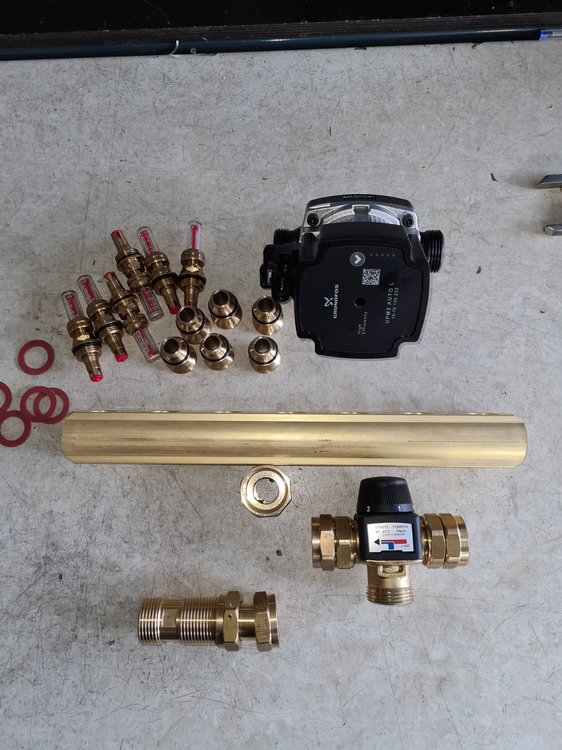

Znalazłem takie rozdzielacze
https://hurtinstal.pl/rozdzielacz-6-obw-z-grupa-pompowa-do-podlogowki-grundfos-p-333.html
https://hurtinstal.pl/rozdzielacz-6-z-grupa-pompowa-grundfos-2-3-kvs-atm566-p-681.html
Różnią się tylko zaworem termostatycznym- pytanie czy jest sens dopłacić 200zł do innego zaworu...
Gdzie bym nie szukał to nie ma takich pomp jak wysłałeś, przeważnie są pompy jak w linkach powyżej czyli ( GRUNDFOS UPM3 AUTO L 25-70 ) jak będzie taka pompa to będzie źle?
