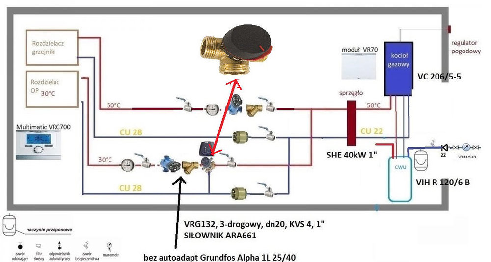

  • Tak.I kreseczka na pokrętle do montażu siłownika tak jak na rysunku czyli w połowie pomiędzy króćcem zasilania ze sprzęgła a króćcem podmieszania
W tamtym tygodniu zamówiłem zawór zawor 3d VRG132 KVS4 1cal gw zewn oraz siłownik ARA661
Zawor jest trudno dostepny. Zalezalo mi na czasie i mial byc w tamtym tygodniu, Do dnia dzisiejszego go nie ma, a sprzedajacy nie odbiera telefonu.
Czy wedlug was moge dac jakis inny zamiennik? Przeplyw wyliczony miałem okolo 3kvs wiec te 4kvs jest z zapasem.
Czy kvs 6,3 bedzie na tyle za duzy ze kompletnie sie nie nadaje? Jakie beda skutki za duzego kvs?
Ewentualnie kvs4 ale podlaczenie 3/4 a nie 1 cal?

Konsekwencją przewymiarowania zaworu 3D z siłownikiem będzie nieprecyzyjna regulacja temp. i szybsze zużycie siłownika(będzie nieustannie korygował swoje położenie)Ile jest pętli?
Edytowane przez odpowietrznik
50 minut temu, odpowietrznik napisał:
Ile jest pętli?
Jest siedem pętli.
Zawór o Kvs =6,3 jest zdecydowanie za duży.Może być 3/4 Kvs=4 Choć pewnie wystarczyłby o Kvs=2,5
Jesteś w stanie określić ile m2 tej podłogówki?
O ile pamietam to około 70m2
Udało mi sie kupic taki jak miał byc.
Pytanie w jakiej pozycji powinien byc zamontowany? W moim przypadku tak jak na załączonym foto?

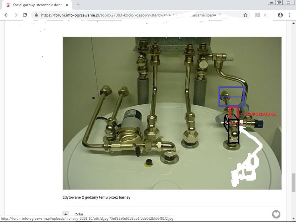

Witam ponownie. Jeszcze jedno pytanie. Czy miejsce podlaczenie naczynia przeponowego w ukladzie c.w.u jest prawidłowe?
Wstawiony bedzie trójnik pomiedzy kolano a grupe bezp. tak jak na foto. Czy jest to dobrze? Wielkosc naczynia z tego co pisza dobiera sie min 5% pojemnosci wymiennika, w moim przypadku 120l x 5% = 6l Instalator wspominał o 24l. Czy nie jest ono zbednie duze?
Edytowane przez barney
Tak w tym miejscu,na trójniku+szybkozłączka do naczynia,przed wejściem zimnej wody z sieci do zasobnika.24l jest zbędnie duże) wystarczy 8l dla zasobnika 120l jak będzie 12l to nie zaszkodzi
Może udałoby się zamontować trójnik 3/4" w pionie w miejsce tego kolana co jest w tej chwili chyba że naczynie będzie kolidować z kotłem to ten pomysł wtedy odpada
Dziekuje za odpowiedz. Nie wiem czy dam rade bez kolizji otworzyć klape  od sterownika na piecu. Wydaje mi sie ze bedzie problem, ale sprawdze.
Jak problem to usytuwanie trójnika w ten sam sposób(bo myślę że trójnik "siądzie" w to samo miejsce co dotychczasowe kolano) + kolanko 3/4"GZ  i kawałkiem rury Cu 22 odjechać w bok
Zbiornik na zasobniku koliduje z klapka. Naczynie zawieszone obok kotla na scianie i połączone z zasobnikiem pex fi20

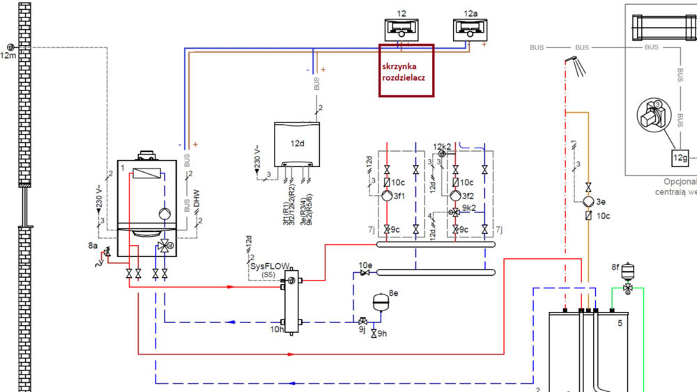

Znowu mam pytanie i prosbe o pomoc. Chodzi mi o sposob podpiecia przewodu BUS do kotła, vrc700, vr70 i vr 91 Na parter miałem wciagniety kabel do sterownika i przepuszczony do kotłowni w pobliżu vr70 Niestety doszedł mi kabel do vr91 na poddaszu i nie mam jak go dociagnac do kotłowni. Sa polozone płytki i nie ma opcki kucia. Zostaje opcja po wierzchu płytek, wolałbym tego uniknac. Na jednej scianie jest skrzynka z rozdzielaczem i przez nia przechodzi przewod od  vrc700 ktory jest z parteru do vr70 w kotłowni.
Kabel z poddasza do tej skrzynki dociagne bez problemu. I tutaj moje pytanie. Czy moge kabel z parteru przeciac i do niego dołączyc ten z poddasza? Moim zdaniem moge, ale ja jestem laikiem i wole zasiegnac porady osob doswiadczonych. Mysle ze zrozumiecie o co mi chodzi.
