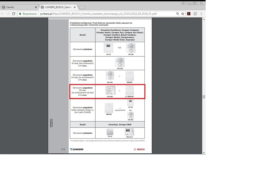

Rozumie. Czy zamiast Vailanta jest tansza opcja jakiegos kotla gazowego ktory bedzie obslugiwał dwa obiegi?
A czy znasz konkretny model okolo 20kw?
Cerapur Smart ZSB 24-5C albo 14-5C, taniej Cerapur Compact ZSB 14-1DE. Tylko, że na dwa obiegi pasowałoby dać 2*MM100 (choć można i na jednym zrobić).
15 godzin temu, sambor napisał:
Po co 2xMM
Wystarczy 1 mieszacz
Tak, grzejniki idą wtedy bezpośrednio ze sprzęgła.

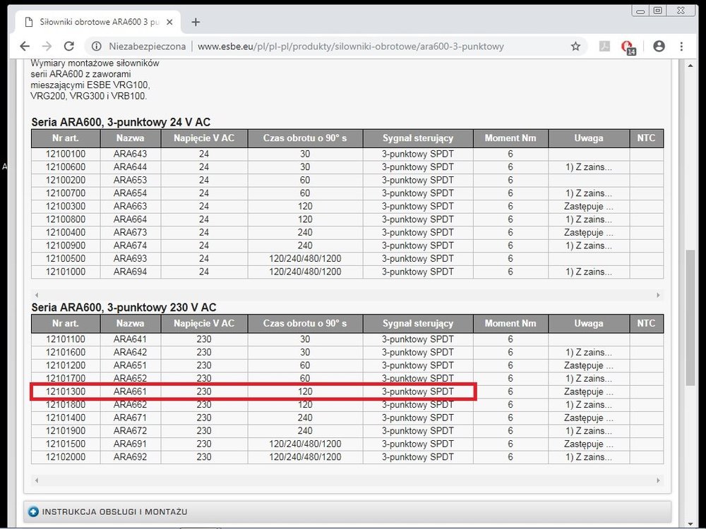

Do zaworu sd VRG132 KVS4 1cal bedzie pasował siłownik ARA661?
Ten siłownik ma być
3-punktowy 230 V AC
czy
3-punktowy 24 V AC
Moze ktos mnie uswiadomic?
