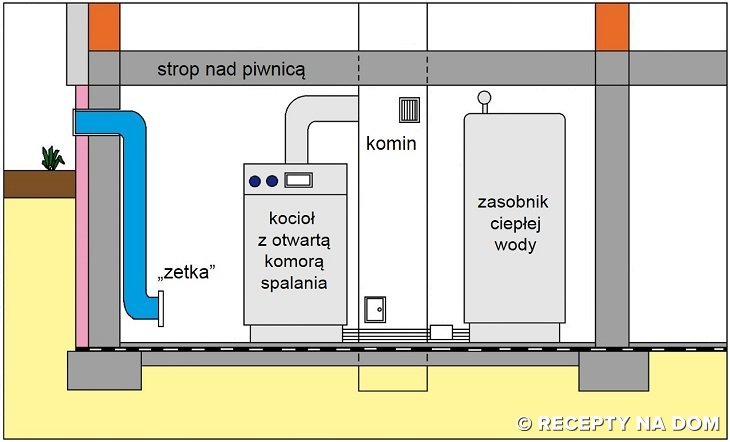

W instrukcji kotlow roznych firm i w roznych branzowych poradnikach jest napisane, ze prawidlowo tlen do kotla powinien byc doprowadzony z zewnatrz przy uzyciu tzw. "Z-tki".  Czy to sie zgadza? Pytam, bo zaden z miejscowych instslatorow nie proponowal mi takiego rozwiazania, tak samo jak odwodza mnie od zastosowanie do starego ceglanego komina wkladu kominowego, ktory zgodnie "ze sztuka" do kotla peletowego powinien byc stalowy zaroodporny i jest obowiazkowy?
O Z-ce stanowi przepis o budowie kotłowni, a o wkładzie to już ci pisałem że musi być
Edytowane przez sambor
Ale EdytaMaz chyba nie zrozumiała doprowadzenia tlenu z zewnątrz. Chodzi o to, by kocioł miał dopływ świeżego powietrza z zewnątrz przez kratkę, a nie żeby był połączony rurą prosto pod zetkę. Oczywiście, nowoczesne kotły mają taką możliwość jak moja Laguna. Ma z tyłu wyjście 50mm do łapania powietrza i mam zetkę ok. 1,5m od kotła, ale mogę to podłączyć wg instrukcji bezpośrednio pod kanał ale..... to może we Włoszech, bo w polskich realiach, u mnie w 4. strefie, chyba nie przewidziano co by było gdyby kocioł łapał bezpośrednio -20 stopni. A wkład musi być żeby uniknąć problemów.
