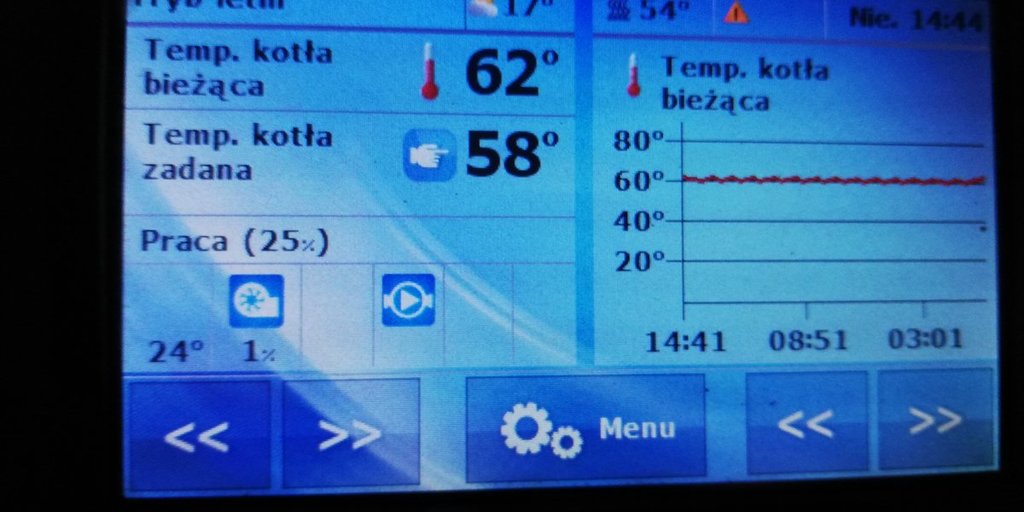

W pierwszej kolejności zmniejsz moc pieca.
Jezeli masz 100% to zmniejsz na 50% i zobacz jakie będą efekty.
Druga sprawa to parametry w PID.Ja się bawię piecem w trybie letnim dopiero miesiąc ale efekty są.
Pomocny będzie YouTube
Edytowane przez MariuszM1974
foto wykresu
Jakie masz ustawienia w trybie nadzoru?
