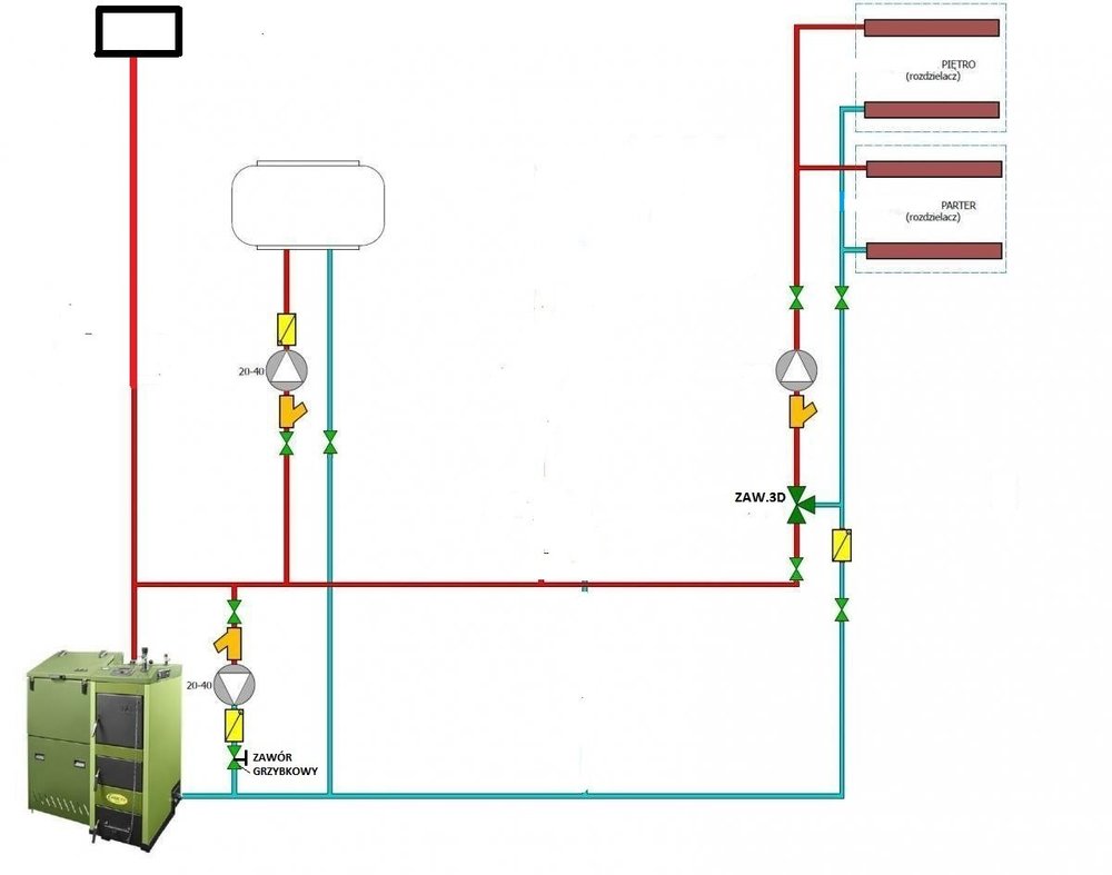

Czy taka pompa Grundfos Alpha1L 25-40 180 wystarczy? Gdzie w domku jest te ponad 90m do ogrzania, razem z piwnicą ok 12m oraz jednym małym pokojem na górze z jednym grzejnikiem. Wysokość pomieszczeń to 2.20m a piwnica ma 2.10m. Nie rozumiem tej drugiej pompy, jaka to ma być? Obiegowa? Ona ochroni przed zbyt wysoką temp?

Druga pompa tzw.kotłowa nie chroni przed zbyt wysoką temp.lecz zbyt niską temp.wody powracającej do kotła (ochrona przed korozją niskotemp.)
Obie pompy 40ki wystarczą.Wykonanie jak w załączniku.

Dobrze czytasz)Są 3pompy 1-kotłowa odpowiedzialna za utrzymanie odpowiedniej temp.powrotu do kotła 2-obsługująca zasobnik 3-zasilająca instalację grzejnikową Tym sposobem każdy obieg jest sterowany niezależnie
